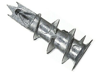

    ich weiß nicht genau unter welches Thema ich den Beitrag posten soll, deswegen poste ich den mal hier rein.
    wie viele andere vor mir wollt ich mich auch mal genauer erkundigen was meine Möglichkeiten sind. Ich weiß noch nicht genau was hinter meiner Wand steckt. Ich habe einen Supermagneten gekauft mit dem ich die Wand langgehen wollte um zu gucken ob es an manchen stellen haftet (Sprich man hat also eine Holzlatte mit Schrauben auf die der Magnet reagiert), oder wenn es die ganze zeit dem Gerüst entlang haftet, dass ich dann weiß, dass es ein komplettes Metallgerüst ist --> vorausgesetzt das Metal dass benutzt wurde ist ferromagnetisch. Dannach würde ich ein Loch bohren um noch zu überprüfen ob ich nicht sogar noch OSB-Platten dahinter habe, was die ganze Sache natürlich vereinfachen würde.
    Mein Plan war es meinen Sony 55XH90 (55 Zoll ca. 16 kg der ca. 1m über dem Boden angebracht werden soll) an eine schwenkbare Wandhalterung anzubringen aber, dass so zu machen das ich als "Mitteplunkt" (für die Wandhalterung) eine Holzlatte benutze (an die die Rigipsplatten befestigt sind) und dann links und rechts noch metallverstärkte hohlraum dübel von Fischer zu benutzen die dann direkt in den Rigips kommen. diese Wandhalterung: (Kann den Link leider nicht posten aber wenn man das hier eingibt auf Amazon) -->
    "TV Wandhalterung, Schwenkbare Neigbare TV Halterung für 32-55 Zoll Flach & Curved Fernseher oder Monitor bis zu 45kg, max.VESA 400x400mm"
    sowie die meisten anderen(die ich angeguckt habe) sagen aber, dass sie nicht dazu geeignet wären an rigips etc. angebracht zu werden, wird damit nur das schrauben-set gemeint dass mit dabei ist oder das ding an sich ?
    Meine Frage jetzt ist, reicht es ca. 2 Schrauben zu haben die in die Holzlatte gebohrt werden(eine Oben und eine Unten) und dann noch 4 andere die in den Rigipsbereich kommen ?
    Wie man an dem von mir geposteten Link sehen kann hat die Wandhalterung (im 4. Bild) 2 "Schraubplätze" unten und oben aber ich weiß nicht ob es Sinn macht alle 4 (die mittig sind und so nah beieinander liegen) zu benutzen für die Holzlatte.
    Außerdem wollte ich auch die Schwenkfunktion benutzen (nicht um die 40cm von der wand abstehen zu lassen sondern vlt max 20cm rauszubringen und nach unten zu neigen).
    Ist mein "Plan" umsetzbar ? Oder muss ich eine extra Holzplatte anbringen und wenn ja wie und wo ? Tut mir leid kenne mich leider fast kaum aus aber deswegen erkundige ich mich ja. Bei anderen die ähnliche Fragen gestellt hatten habe ich bis jetzt leider keine genau passenden antworten gefunden deswegen Frage ich selbst nochmal. Keine Sorge würde dieses Projekt nicht selbst attackieren (also ohne Hilfe).

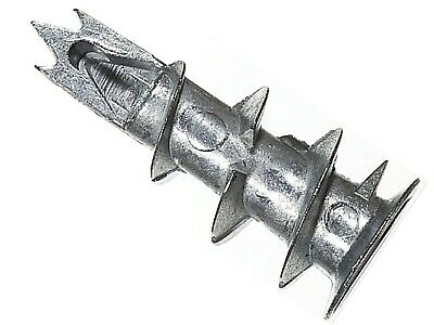

    Also ich steh bei Last an Gipskarton auf Hohlraumdübel.
    Guckst du hier:
    Beste Grüsse

    Also bis jetzt wurde mir die ganze Zeit davon abgeraten den TV bzw. die Wandhalterung+TV ausschließlich mit Hohlraumdübeln zu befestigen, weil diese zwar (der Dübel an sich) das Gewicht halten können aber nicht die Rigipswand.

    Du weisst ja noch nicht mal wie deine Wand aufgebaut ist. Bekomm das doch erst mal raus. Und egal was du dann baust empfehle ich dir halt über diese Dübel nachzudenken. Ich hatte gerade jemanden der seine TV Halterung mit solchen Dübeln angeschraubt hatte
    Das hatte natürlich nur 1 Sek. Gehalten.
    Also wie ist deine Wand aufgebaut...
    Wenn mit OSB dann Wandhalterung mit allen Schrauben direkt ran
    Oder halt ne schöne grosse Holzplatte und darauf dann die Halterung

    Hatte so ein Vergleichsvideo von Dübeln gesehen und die hier: "fischer DUOTEC 10 S PH, Kippdübel mit Panheadschraube" haben am aller besten gehalten (auch besser als vollmetall fübel). Aber wie schon gesagt ich bin mir halt nicht sicher ob, falls ich eine Holzlatten konstruktion habe, es reicht eine latte als basis und dann noch dübel im rigips zu haben.
    Rein theoretisch hört sich dass für mich ausreichend an aber wenn ich so überlege, dass dadurch die holzlatte komplett auf dauer belastet wird weiß ich nicht.
    Vorallem wäre das ja so, dass ich die Holzlatte als basis habe und die zwei anliegenden platten (die auch wiederum an der gleichen holzlatte befestigt sind) benutze und das wiederum hört sich nach ein bisschen zu viel für eine holzlatte an.

    Also bei 20cm wird der Hebel noch nicht so ins Gewicht fallen, dass du für einen popeligen 55 zoller (vom Gewicht her) mit 4 oder 6 schrauben Probleme kriegst

    Ich würde zu einem Dübel mit metrischer Schraube in diesem Fall bevorzugen.
    Dreh doch mal ne dünne Schraube in deine Wand. Damit wir nun wissen ob einfach oder zweifach beplankt oder im OSB Lage

    Da sich die Halterung ja bewegt beim Neigen und Drehen des TVs, würde ich auf Nummer sicher gehen:
    Halterung und TV an einer schick gestalteten Extrawand, zb im Maß 1,20 x 1,80 anbringen. Die Extrawand mit ca. 5 cm Abstand an die Hauptwand anbringen und mit indirekter Beleuchtung dazwischen schöne Effekte erreichen.

    Kannst du ein Foto von dem Teil deiner konkreten Wand Halterung einstellen der an der wand verschraubt wird ?
    normal ist das eine Schiene oder Platte und die verteilt die Last ja mindestens auf das ganze Feld.
    Wenn 2 schrauben dann noch im Profil sind, mit den richtigen Befestigungsmitteln, was soll da bitte ausreißen ?
    Ist die Wand einfach oder doppelt beplankt ?
    bei 1 Meter Ausladung ist das ganz was anderes als bei 20cm

    Sehe da jetzt nur 4 langlöcher unten , die sind wohl oben auch da ?
    besser wäre eine Konsole die breiter ist, bleibt ja trotzdem hinter dem Fernseher unsichtbar.
    also sowas in die Richtung
    TV Wandhalterung individuell schwenkbar, neigbar für 26" (66cm) - 55" (140cm), VESA max.: 400x400, bis 100kg - TV Halterung, Fernsehhalterung, Fernseher Wandhalterung - schwarz - 401288
    und dann eben schauen dass die mittig über einem Ständer positionier ist so dass du links und rechts in einem anderen Feld der Trockenbau Wand landest

    Akkuschrauber hast du?
    Kleinen Bohrer rein 4mm oder so
    Loch bohren
    Eine Rigipsplatte ist 12,5mm dick (einfach beplankt)
    Kannst du tiefer bohren (25mm) dann ist 2fach beplankt.
    Kommt nach 12,5mm Holzspäne ist OSB drunter.
    Schick mal ein Foto von der ganzen Wand
