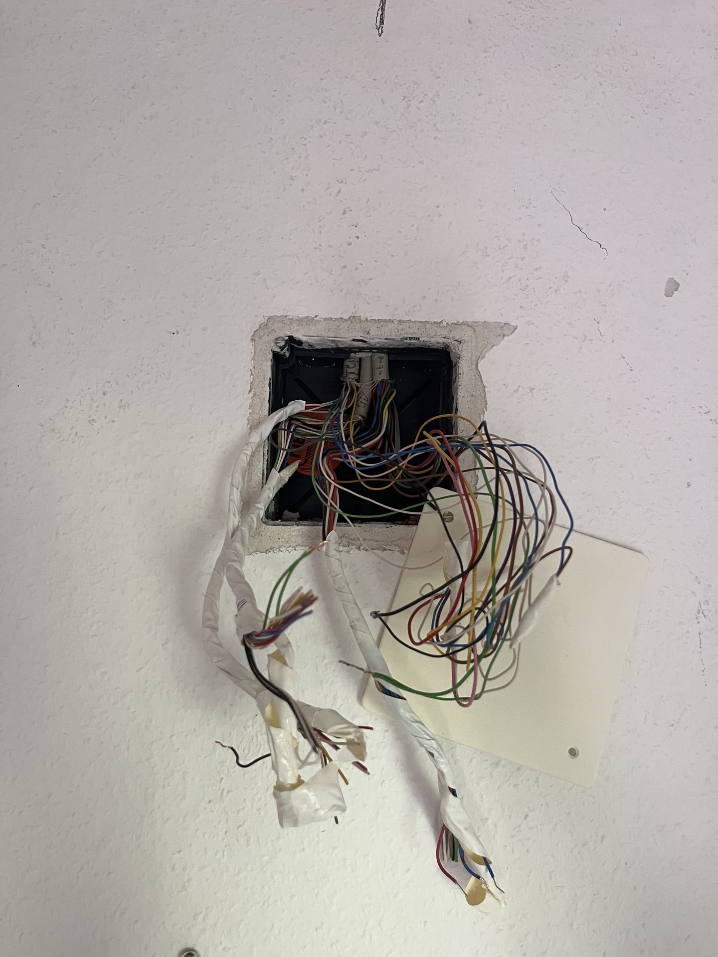

    ich habe eine Siedle 511-2 Sprechanlage mit einer Außenstation mit zwei Klingeltastern und zwei Innenstationen.
    Verbunden sind diese untereinander mit Fernmeldeleitungen.
    Den Typ der Leitung kann ich leider nicht genau sagen, hab auch vergessen ein Foto zu machen.
    Scheinbar nicht geschirmt und keine verdrillten Adernpaare mit weiß-grün, weiß-gelb etc. , ca. 25 Adern 0,25-0,5mm², Baujahr des Hauses ist 1990.
    Wer im Thema ist, kann denke ich herleiten welchen Typ ich meine.
    Die Anlage soll gegen eine Videosprechanlage getaucht werden, ebenfalls wieder mit einem Außengerät und 2 Innenstationen die allerdings nur noch über einen Klingeltaster angesteuert werden sollen.
    Die meisten Hersteller bieten 2-Draht & IP Lösungen an.
    Kann ich mit meiner vorhanden Anlage und ggf. Adaptern eine IP-Lösung nutzen?

    Sind die Leitungen (großteils) in Leer Rohren und Zugfähig ?

    Nein, leider garnicht. Alles Unterputz

    Schade dann fällt Umstellung auf etwas wirklich modernes eher aus…
    Ein adernpaar wird vermutlich an allen Stationen ankommen, bzw. kannst du das schaffen am
    Stern Punkt / trafo.
    das würde ich dann nutzen für ein zwei Draht System

    Das ist die Verteilerdose der Klingelanlage. Eine Leitung geht zur UV wo der Trafo sitzt, die andere zur Außenstation + Summer und die letzte zur Innenstation im EG und wird dann durchgeschliffen zu der Innenstation im UG
    Ist das wirklich nur eine 2-Draht Variante möglich? Ich meine aktuell ist es ja eine 6-Draht Anlage.

    Gigacopper aber da bist du bei 300 Euro nur für Adapter
    Das hab ich nicht gesagt sondern vielmehr schreibst du ja selber:
    Und außerdem verstehe ich nicht worin du den Vorteil siehst ?!?
    problemlos mit modernen 2-Draht Systemen ohne Adapter oder sonstiges machbar

    Zählst du die Anzahl Drähte in der dünnsten Leitung, dann weißt du, wie viele dir im schlechtesten Fall maximal zur Verfügung stehen.

    Ich bin davon ausgegangen das 2- Draht Systeme störungsanfälliger in der Übertragungsrate sind. Bzw IP Systeme sorgloser zu betreiben sind. Da irre ich mich wohl?
    Kann mir jemand vielleicht den Leitungstyp verraten, dann kann ich auch ermitteln welchen Querschnitt ich wohl habe. Ist leider nicht aufgedruckt.

    Ich persönlich würde ein IP basiertes System heutzutage bevorzugen
    aber ein stinknormales 2-Draht System funktioniert für die Anforderungen genauso gut.
    Sehe da keinerlei Probleme mit Übertragungen etc
    ob die Kabel 0,6 Quadrat oder sonst was sind wird auch keine Rolle spielen in einem üblichen Haus.
