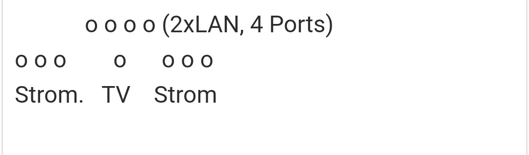

    ich würde gerne 6 Steckdosen nebeneinander in einer 36,5er Porenbetonstein-Wand bohren. Geht es überhaupt oder muss ich statische Bedenken haben. Und teilt man lieber auf 2x3 oder nimmt man da einen 6er Rahmen.
    Daneben würde ich gerne noch eine TV-Dose und zwei LAN-Dosen setzen.
    Ich würde alle Löcher für eine 80er Unterputzdose ausführen wollen. Habe aber überlegt für den Strom 60er zu nehmen, jedoch weiß ich, dass es schwieriger ist, die Kabel in so einer Dose zu verbinden.
    Vielleicht gibt es eine gute Kombi wie man 6x Strom und 2 lan und 1x TV an einer Stelle unterbringt, ohne sich Gedanken über die Statik zu machen? Das Ganze soll übrigens für eine Wohnwand dienen.

    Von der Statik gibt es bei 36,5 cm überhaupt keine Probleme.
    Ob es aber sinnvoll ist 36,5 cm mit Porenbeton zuzukleistern möchte ich infrage stellen.
    Man kann es machen. Ich versuche es zu vermeiden.

    Also 2 Steckdosen wären mir zu wenig. Ich würde evenentuell. 2 x steuerbar und 1 x Dauer und falls doppelt dann 2 x diese Kombi aber auseinander.
    Da man für 1x LAN (2 Ports) zwei Löcher braucht, weil man eine Netzwerkdose einsetzen sollte, um besser verkabeln zu könne, wäre das mal wieder kritisch.
    Dachte
    o o o o (2xLAN, 4 Ports)
    o o o o o o o
    Strom. TV Strom
    Die Frage ist ob das statisch machbar ist.
    Das wäre aber meine maximale Kombi.

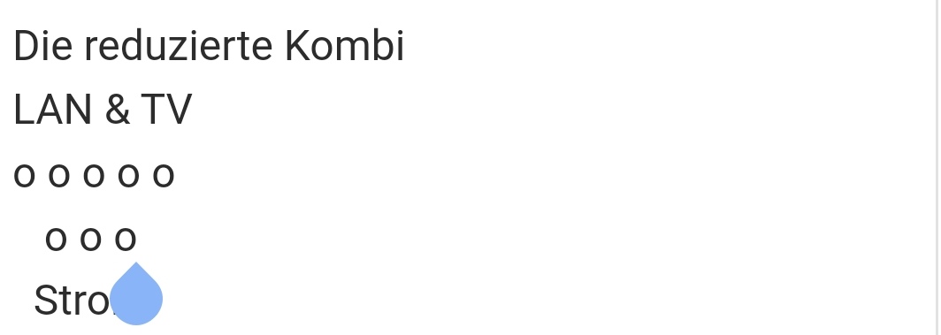

    Die reduzierte Kombi
    LAN & TV
    o o o o o
    o o o
    Strom
    Was meint ihr?
    Anscheinend versaut er mir hier die Formatierung, deshalb nochmal als Bilder.
