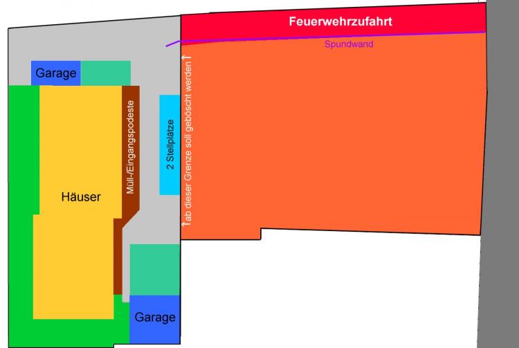

    Eine Feuerwehrzufahrt am Baugrubenrand erfordert bei abgeböschten Baugruben ohne besonderen Nachweis einen Abstand von 2m von Außenkante Aufstandsfläche bis zur Böschungskante, da es sich hier um schwere Straßenfahrzeuge (über 12to) handelt. Siehe Abschnitt 4.2.5 der DIN 4124.
    Es wird wohl auf einen Verbau hinauslaufen, der nachzuweisen ist und alle Randbedingungen berücksichtigt.
    Wenn der Verbau >1m über OK Gelände endet hat man auch gleich eine Absturzsicherung.
    Zu klären bleibt der Standort der Baumaschinen bei Ein- und Ausbau des Baugrubenverbaues.

    Ich hab mal eben ne (maßstabsgetreue) Skizze gemacht.
    Wir sind die Häuser links (dahinter noch eine Reihe Reihenhäuser), der Nachbar ist das orangene Grundstück, auf dem der rote Streifen Feuerwehrzufahrt zur Straße ganz rechts läuft. (die grünen Flächen vor den Garagen sind nach unten geneigte Zufahrten).
    Entlang der Feuerwehrzufahrt steht bereits eine Spundwand, die lt. der Firma, die die errichtet hat, ab Kelleraushub nur noch eine Belastung von 10 kN/qm aushält.
    Abgeböscht werden soll dort wo die zwei Stellplätze von uns eingezeichnet sind, ab der Grundstücksgrenze (Keller des Nachbarn wird so riesig, dass auf seinem Grundstück nur noch 50 cm bis zur Grenze bleiben, die er dann als Arbeitsraum braucht). Der abgeböschte Bereich wird nicht von der Feuerwehr befahren, aber von unseren UmzugsLKW. Zwischen Grundstücksgrenze und Beginn Eingangs-/Müllpodeste sind es exakt 5 Meter. Von der Grenze bis zum Haus 7,07 m.
    Der Kran steht nördlich der Feuerwehrzufahrt (macht damit schon massive Probleme bei unserer Leitungsverlegung entlang der roten Trasse).
    Den Restkram will er wohl südlich lagern, da hat der Grundstückseigentümer auch zugestimmt, dass der Bauherr bis an dessen Haus ranböscht. (dort keine Eingangsseite)

    hab mich hier jetzt thematisch nicht so vertieft aber nur so zur Info, dass ein Berliner Verbau (Trägerbohlwandverbau) durchaus ein aufwändiger, teurer Verbau ist. Ist mehr als eine Holzverschalung der Baugrubenwände.
    Ansonsten beim fixen Durchlesen den Eindruck, dass wichtige Hinweise schon gegeben sind.
  19. #39 peterk61, 23.05.2013
    peterk61
    peterk61
    05.04.2012
    346
    Geologe
    Baden-Württemberg
    Bei der aktuellen DIN 4124:2012-01 wurde der Passus mit der Berme für Gruben mit Tiefen > 3 m gestrichen.
