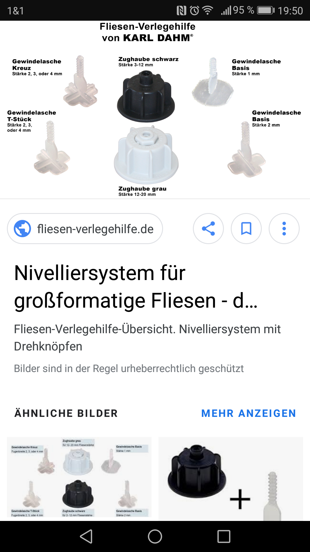

    Ich empfehle Ihnen dringend bei dieser Abweichung folgendes System oder von einem anderen Anbieter
