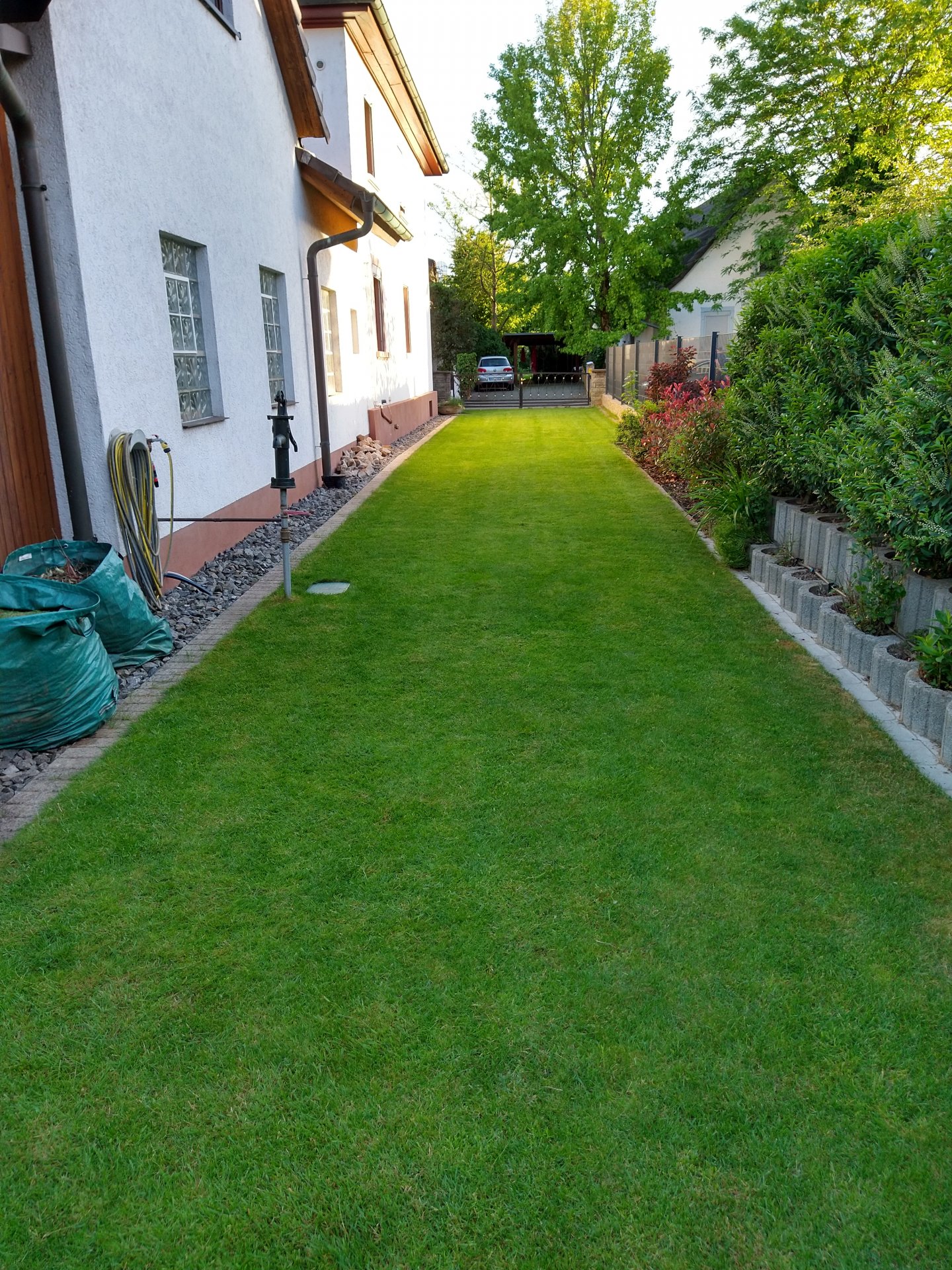

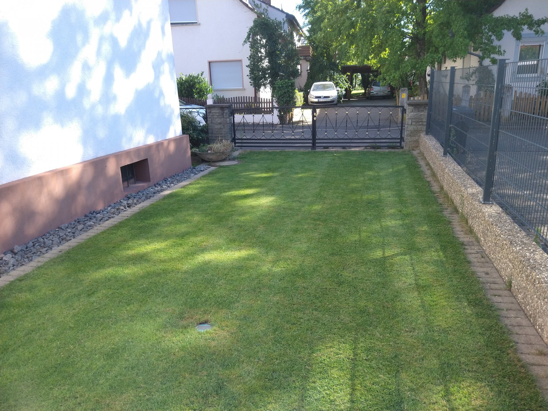

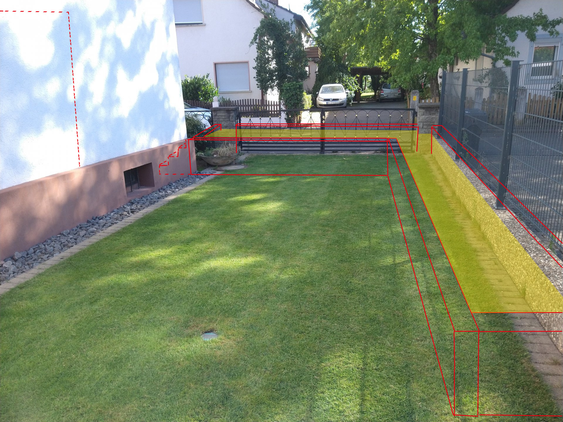

    wieder ein neues Projekt bei mir, diesmal im Garten. Wir möchten gerne in unserem Esszimmer eine Terrassentüre einbauen (lassen) und auf der Außenseite eine ebenerdige Terrasse errichten. Allerdings ist unser Fußbodenniveau etwa auf 65 cm über dem Geländeniveau. (Auf dem Foto etwa auf Höhe des farblich abgesetzten Sockel). Es soll kein Podest auf Stützen werden sondern auf festem Grund stehen, weshalb wir den Bereich an der Hauswand aufschütten wollen. An der äußeren Grenze zu Nachbars in 4,5m Entfernung gibt es ein Mäuerchen von ca 38 cm Höhe (etwa 22 cm stark) und zur Straße hin ist ein Tor zwischen zwei Mauerstein-Pfeilern. Siehe Foto.
    Der Gedanke war nun, das Mäuerchen (gehört zu unserem Grundstück, ebenso wie der Zaun) mit Schalsteinen auf 65 cm Höhe aufzumauern und vorne das Tor ebenfalls mit Schalsteinen in 65 cm Höhe zu verschließen. Am Ende entsteht eine Eingrenzung zwischen Tor, Mauer und Hauswand, die wir mit Erde auf Höhe des Sockels auffüllen möchten. Die vierte Seite in den Garten hinein lassen wir flach auslaufen, ggf mit Treppe.
    Jetzt ist die Frage, ob das grundsätzlich eine gute Idee ist? Vielleicht übersehe ich dabei etwas? Problematisch wird wohl vor allem die Hauswand. Das Gebäude ist unterkellert (ca noch 1,5m unter Geländeniveau, Bruchstein-Wand mit Betonverstärkung auf dem letzten Meter), aber der Sockel oberhalb des Geländes ist ja sicher nicht dafür ausgelegt, dass weitere 65 cm Erde dagegen drücken. Sollten wir hier die Wand ebenfalls mit Schalsteinen verstärken? Z.b per XPS entkoppeln und dann Schalsteine entlang des Sockels hoch Mauern? Natürlich mit Fundament und allem was dazu gehört. Aber ist das notwendig oder gibt es bessere Wege?
    Würde mich über Tipps und Hinweise Freunden, wie wir unsere Terrasse realisieren könnten. Danke und Grüße,

    Nee eine bzw. zwei einfache Stufen wären viel einfacher

    Ja, okay, ist natürlich einfacher. Aber das wären eher 3 - 4 Stufen bis zum Boden und das sieht doch etwas blöd aus auf der Terrasse wenn 1m² nur Treppenpodest ist. Vor allem aber hat es ja auch seinen Reiz etwas Erhöht zu sitzen.
    Oder beinhaltet deine Aussage, dass man zumindest das Bodenniveau ein bisschen aufschütten? Ein Kompromiss auf Niveau des Mäuerchens von 38 cm und zwei kleine Stufen wäre vielleicht denkbar. Aber dann nur, wenn man sich dafür die Schallsteine an der Hauswände sparen könnte. Ansonsten macht es nicht so viel Arbeit mehr um von 38 auf 65 cm hoch zu mauern.

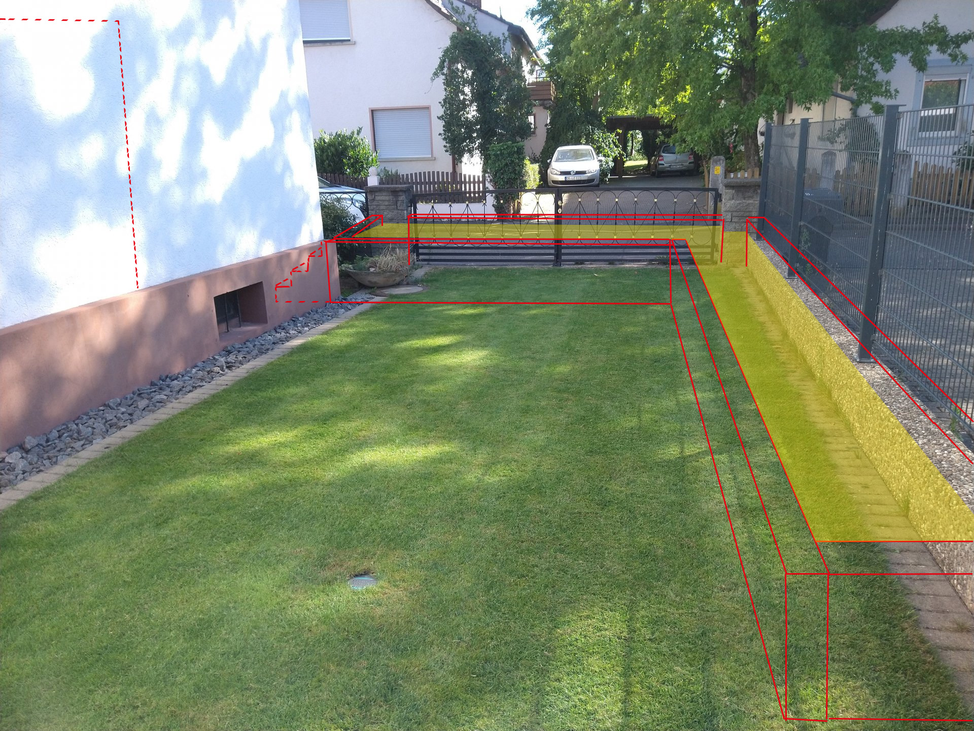

    Okay, also ich habe das Gefühl, dass das Hauptproblem - neben der "unnötigen" Arbeit das Thema Anschluss Terrasse zu Sockel und Feuchtigkeit sein dürfte. Wegen dem Gewicht und der Feuchtigkeit im Boden muss man einiges beachten, was eher für eine Terrasse auf Stelzen spricht. Andererseits möchten wir gerne die Pflanzen rings um die Terrasse herum auf ähnlicher Höhe wie die Terrasse selbst haben. Ggf. 10 cm tiefer, aber so, dass sie einen ordentlichen Sichtschutz bieten und nicht 60 cm tiefer wachsen und von der Straße her so eine krasse Stufe zum Podest entsteht)
    Was haltet ihr daher von folgender Idee:
    Die Terrasse wird mittels Punktfundamenten, Stelzen etc auf dem Boden-Niveau des Fußbodens auf 65 cm Höhe errichtet. Also ohne Aufschüttung, wodurch das Problem mit der drückenden Erde und Feuchtigkeit gegen die Fassade entfällt. Um nun rings herum die Pflanzen und Beete auf das gleiche Niveau zu bekommen ziehen wir die Mauer als Begrenzung zur Terrasse rings herum und verfüllen diesen Bereich mit Erde. Das wäre dann eine Art großes Hochbeet drum herum. Vom Gefühl her, wenn man die Unterkonstruktion nicht kennt, fühlt es sich wie ein massiv aufgeschütteter Boden an. Nur dass man sich den Bereich unter der Terrasse spart.
    Weniger Arbeit wird es dadurch allerdings wohl nicht, da man die innere Mauer zur Terrasse hin ja auch errichten muss (könnte ggf. als äußere Auflage für die Unterkonstruktion dienen). Lediglich weniger Erde bewegen / aufschütten und benötigt eben keine höhere Mauerwerksabdichtung. Dafür benötigt man eben die Punktfundamente, Stelzen, Sockel oder ähnliches. Kostentechnisch also wohl sogar teurer als mit Erde und Schotter aufgeschüttet und im Splittbett verlegt.
    Was haltet ihr von dieser Variante?
    (Im Bild in Rot die neue Mauer, in Gelb die verfüllte Erde. Die Terrasse selbst habe ich nicht eingezeichnet, das kann man sich ja gut vorstellen)

    Ich kann dir nur sagen das wir gerade dabei sind das so zu machen wie du es vorhast.
    Funktioniert super.
    3 reihig Schalungssteine 11,5 gesetzt mit Gefälle. Schalungssteine mit Beton und Eisen ausgefüllt. Mit Erdaushub gefüllt. Oberer Bereich mit Steine und anderen Müll bedeckt. Gestern alles mit einem Rüttler abgefahren. Nun kommt noch eine Bodenplatte gegossen oben drauf. Dann die Terrassenplatten geklebt. Und fertig.
    Zum Gelände werden dann noch ein zwei Blockstufen kommen.
