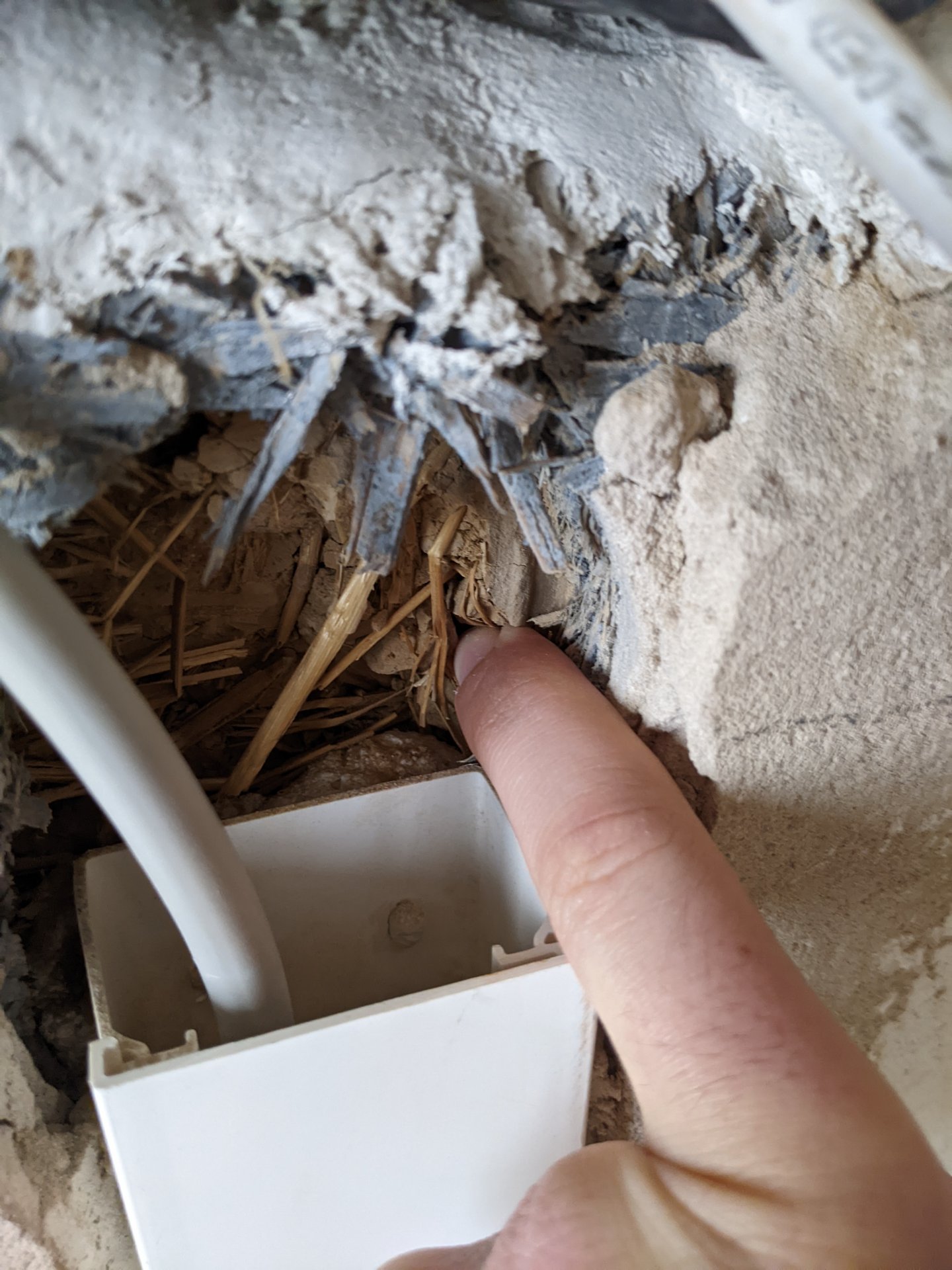

    Hallo Zusammen,
    Die Wand, an die ich den Fernseher anbringen möchte, ist aus Lehm. Dadrauf Heraklith-Platten und anschließend Kalk-Sand-Putz. Ich möchte einen 65" Fernseher, der ziemlich schwer ist, an diese Wand montieren.
    Habt Ihr Erfahrungen mit solchen Wänden ? Wie mache ich das am besten ? Welche Halterung ? Welche Schrauben ?

    Durchbolzen und andere Seite den gleichen TV

    Ob Dübel hier richtig sind? Von wann ist das Haus? Vor 1900? Gut möglich dass es sich um Holz handelt. Zu dieser Zeit hat man gerne noch Horizontal und Vertikal vernagelte Bretter verwendet. Dann reichen etwas dickere Holzschrauben.

    Bei einer statisch so unbestimmten Wand wird sich wohl nichtmal ein Tragwerksplaner auf Verbindlichkeit einlassen.
    Ich würde zwei flache Regalschienen senkrecht auf den Fußboden stellen und mehrfach an der Wand befestigen. Daran dann die TV-Halterung schrauben.
