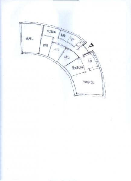

    Naja...weil sie berechtigt ist. Oder glaubst Du wir machen das um Dich zu ärgern?????? Im Grundriss - Diskussion - teil war auch vor ein paar Tagen erst ein sehr interessanter Grundriss eines "freistehenden Reihenmittelhauses"....unisono Lob bzw. Anerkennung des richtigen Weges (was nicht heißen muß, daß jeder alles immer supi finden muß!)
    Er beliebt zu scherzen??? erstens habe ich ein schnelle Skizze gefertigt, die einen alternativen Weg aufzeigt und zweitens hast Du doch einen "Planer" (wohl kaum einen Architekten)...sollen wir jetzt hier einen Entwurf entwickeln, den er hinterher abmalt und dir dafür eine Rechnung stellt....? Nicht wirklich, oder?

    warum nicht so:
    frei nach Frank Lloyd Wright.

    Den Vorschlag von Rolf finde ich großartig! Wobei ich Schlafen und Arbeiten spontan tauschen würde. Ich sehe den Sinn hinter der Anordnung, aber mir wäre Gartenblick wichtiger und wenn es im Wohnzimmer trubelig ist, liege ich ja meist eh nicht im Bett. Zumal, je nach Anzahl der Töchter, so ein Schlafzimmer in Haustürnähe auch Vorteile hat... :D

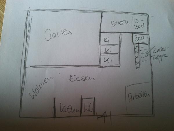

    Wir haben uns in Hanau mal einen Bungalow angeschaut, den ich von der Aufteilung nicht schlecht fand. Ich habe mal versucht, das ganze etwas zu skizzieren *hust*. Das war so eine Bungalow-Siedlung, bei der die Grundstücke durch die Außenwände begrenzt waren = Hauswand = Grenze. Versteht man, wie ich meine? Alles Mauer an Mauer gebaut und dadurch, dass alles gleich war, hatte man auch relativ viel Privatsphäre. Umgrenzt war es durch Mauern, was durch die alten Bäume / Sträucher jedoch nicht gestört hat.
    Der Keller war nur teilweise gemauert und hatte einen Teil als "Kriechkeller" mit Erde, in die man die Kartoffeln eingebuddelt hat zum einlagern. :D Kennt das noch jemand?
    Naja, ich werf ihn mal rein: 2012-08-03 18.31.09.jpg

    *räusper* - die Kinderzimmer haben etwas von St. Quentin :respekt
  9. #69 Gast036816, 04.08.2012
    @ Hessekopp - es ist eine skizze. du musst nicht erwarten, dass ein laie die proportionale massstäblichkeit beherrscht, es geht um die grundsätzliche anordnung, mehr nicht.

    Schon klar, aber wie lang wird denn der Zellenriegel bei drei Kinderzimmern, dem Elternschlafzimmer und Wohnen? 17 Meter?
  11. #71 Gast036816, 04.08.2012
    unter 13,50 wird sich nichts abspielen, ab 15 m aufwärts bei komfortablen raumbreiten.

    Hier geht es ja ohnehin nur um 2 Kinderzimmer. Und wenn Du genau geschaut hast, dann sind auch der Eingangsbereich und das Arbeitszimmer zu groß.
    Aber wie Rolf schon sagte ging es mir um die grundsätzliche Aufteilung und nach ca. 3 Jahren kann ich Dir das Exposé wirklich nicht mehr raussuchen, um die korrekten Maße widerzugeben.
    Achso: die beiden Bäder hatten in diesem Haus jeweils Oberlichter, da rechts ja schon der Nachbar mit seinem Garten war. Wenn hier kein Keller gebaut wird, dann könnte der HWR dorthin, wo in meiner Skizze die Treppe mit den Garderobenschränken ist - ggf. mit Zugang zur Garage.
    Ich fand den Bungalow damals sehr schön und wenn die Lage gestimmt hätte, dann hätten wir da ernsthaft drüber nachgedacht. Die Aufteilung ist im Grunde ja ähnlich wie die von Thomas oder Rolf. Es gibt einen Wohn- und einen Schlafflügel. Trotzdem haben alle die beste Lage / Sicht.
    Was mir zu Rolfs Entwurf noch eingefallen ist: lässt man den Essbereich zum Wohnzimmer hin weitestgehend offen, dann kann man sich dorthin ausweiten, wenn großer Besuch ansteht. Wirklich eine tolle Idee! :-)
