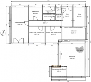

    Ein mal für die Mittagspause ein EG Grundriss von 1970 (DG ausgebaut mit Einliegerwohnung). Da sind zwar einige Sachen, die man heutzutage natürlich anders machen würde, aber für 135qm Wohnfläche (+10qm auf der Galerie) kriegt man doch eine Menge schöner Sachen unter und eigentlich "passt" alles. Evtl können ein paar der Details ja auch Inspirationen für die Forenmitglieder liefern, die bei ihren Grundrissen noch stark hin und her überlegen.
    Stauraum gibt es in diesem Fall im genau so großen Keller, sowie in der Doppelgarage (angrenzend ans Schlafzimmer, deshalb dort keine Fenster nach Westen). Strasse im Nordwesten, Garten von Südost nach Südwest, recht hohes Nachbar-EFH im Osten bzw Nordosten.
    Wandstärken sind nicht genau eingetragen und die Bemaßung habe ich auch auf die Schnelle "händisch" gemacht. Das hier sind keine Architektenpläne, man mag also verzeihen, dass es ein paar Abweichungen und nicht stimmige Summen gibt. Wie gesagt: Soll ja nur zur Inspiration dienen.

    Meinst du damit jetzt den langen dunklen Flur, oder das riesengrosse, aber ungünstig proportionierte und deshalb trotzdem schlecht möblierbare Schlafzimmer?
    Bemerkenswert auch die Grösse der Kinderzimmer, insbesondere in Relation zum Schlafzimmer....
    Eigentlich passt alles ???

    Du hast vergessen zu schreiben "den schmalen, langen (OK, 6m geht wohl noch bei 15m Hauslänge), dunklen Flur". Auch hast Du den Kritikpunkt "weite Wege von Garage bis Eingangstür" unerwähnt gelassen. Und es gibt sicherlich noch mehr zu entdecken ;-)
    Bei dem Schlafzimmer stimme ich allerdings nicht überein. Natürlich kommt es auf die Erwartungen/Ansprüche der Bewohner an, aber da wüsste ich schon sehr gut wie es "nett" zu möblieren wäre.
    Bei den Kinderzimmern bzw Kinder und Arbeitszimmer: Ja, sind klein bzw viel kleiner als man bei einem Neubau planen würde. Ist eins der Sachen wo ich schrieb "man würde einiges anders machen". Aber... 140cm Bett, Kleiderschrank, Schreibtisch, 80cm TV passt trotzdem. Und nicht zu vergessen: So lange das/die Kinder klein sind wollen sie in der Regel ja auch eh überall spielen, nur nicht in ihrem Zimmer... Und wenn es bei 1 Kind bleiben sollte, dann... hat es mittelfristig sogar 20m² ;-)
    Aber auch von diesen Punkten kann man sich ja inspirieren lassen - wie man es besser nicht machen sollte.

    Ich habe keine Kinder, aber ist DAS heute die Standardausstattung eines Kinderzimmers?
