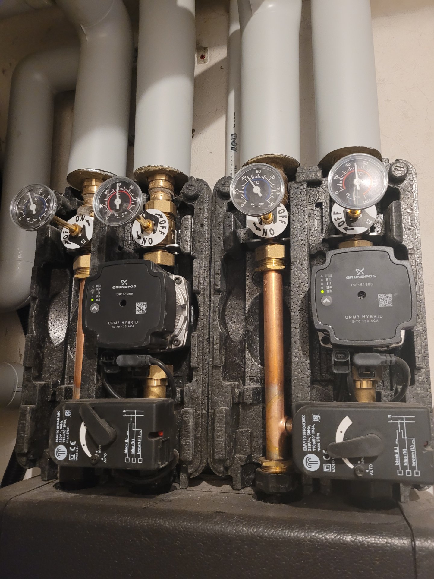

    Kann ich hoffentlich liefern. Der Mann von Paradigma hat mit Blick auf diese Apparaturen 20211128_212640.jpg
    Gesagt, es wären 2 Heizkreise. Ich kann tatsächlich sogar Fußpunkt usw. je Kreis separat einstellen. Der Pufferspeicher hat 1000l. Außerdem ist da ein kleiner 3l Tank für Heißwasser zur schnellen Verfügbarkeit.
    Einstellungen bei mir unten:
    Vorlauftemp. Max. 65 Grad
    Raumtemperatur Soll 21,5 Grad
    Absenktemperatur 16 Grad
    Heizgrenze Heizbetrieb 20 Grad
    Heizgrenze Absenken 10 Grad
    Frostschutz 2 Grad
    Raumeinfluss 0k/k
    Überhöhung Kesseltemperatur 0k
    Spreizung Heizkreis 15k
    Steilheit 1,5k
    Mischerlaufzeit 2 min
    Vorlaufzeit 160 min
    Fußpunkt 37
    Meist von 8-23 Uhr Normalbetrieb, ansonsten eben abgesenkt.
    Bei meinen Eltern gleich, aber eben 1,3 Steilheit und Fußpunkt 35. (Das war mir bis eben nicht klar.)
  12. #32 Gast 85175, 28.11.2021
    Gast 85175
    Gast 85175 Gast
    Jo, sind 2 Heizkreise. Frage mich nur wie Du es dann geschafft hast mit einer Einstellung beide zu beeinflussen… Bist sicher, dass Du dir die Änderungen in einem HK nicht nur eingebildet hast? Kein Witz?
    Wie auch immer, das Spiel funktioniert immer noch gleich, Du kannst nur über Heizkurve und Volumenstrom regeln und nun musst es halt hinbekommen, dass das bei dir passt. Im ganz ungünstigen Fall ist der HK zu klein, aber das müßte man dann auch schon bei der Ölheizung bemerkt haben, von da her unwahrscheinlich…

    Na dann stell doch mal als erstes das Raumsoll höher in Deinem Kreis und wenn Du im Keller wohnst, dann würde ich die Nachtabsenkung rausnehmen.
    Wenn es Deine Eltern kühler mögen dann kannst Du hier natürlich bei deren Kreis auch etwas wegnehmen.
    Die Frage wäre jetzt noch, wie heiß wird der 1000L Speicher geladen. Da könnte ja schon einiges an Energieverschwendung passieren.
    Im Grunde muss es für den Speicher ja auch eine Heizkurve geben.
