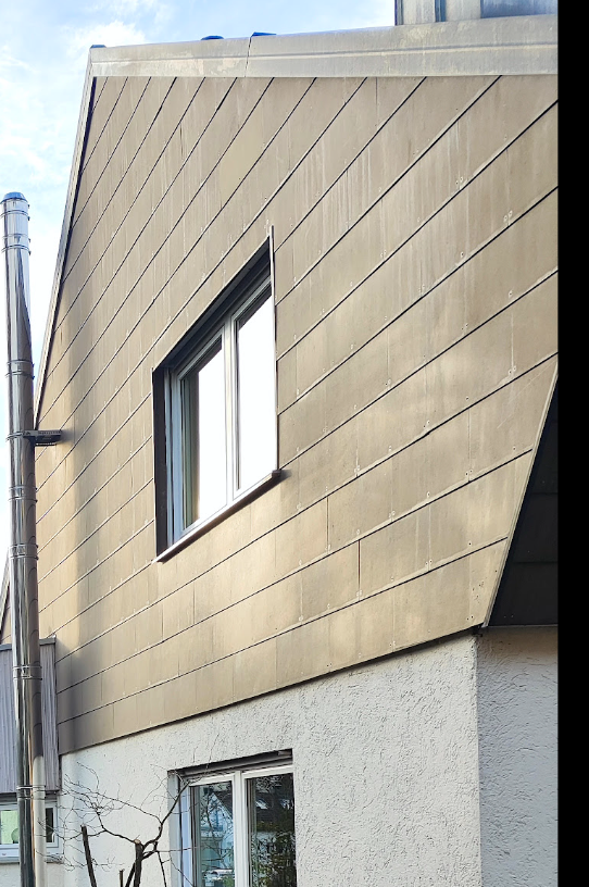

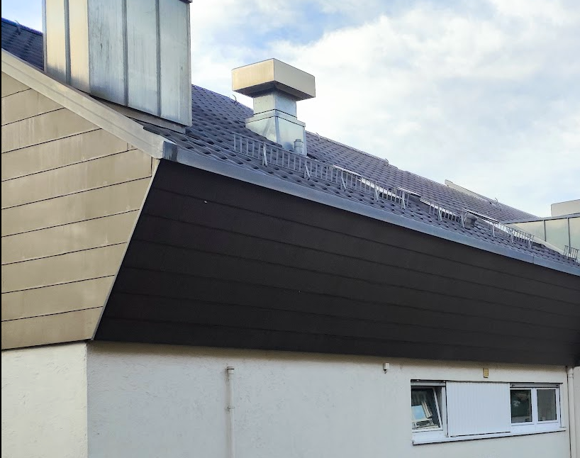

    ich weiß es ist anhand von Fotos schwer zu bewerten. Wie hoch schätzt ihr die Wahrscheinlichkeit ein, dass das folgende Haus d.h. insbesondere die Platten am Haus Asbest enthalten.
    Bei einer Besichtigung / Übernahme des Hauses, gibt es etwas auf das hier in diesem Bezug oder allgemein besonders geachtet werden sollte?
    Baujahr des Hauses ist 1975 in Süddeutschland.
    VIelen Dank!

    Ganz ohne Foto: was hilft es dir, wenn dir jetzt hier jemand ne Prozentzahl für die Wahrscheinlichkeit hinwirft?
    Die Sache ist einfach: wenn die Fassade vor ca. 1995 errichtet worden ist, Verdachtsfall = prüfen lassen.
    Wenn danach, dann fast ausgeschlossen.
    Kennst du das Baujahr nicht, prüfen lassen. Sonst gibt's dazu nix zu sagen.

    Ja, mir ist klar, dass anhand des Fotos keiner in den Putz oder so reinschauen kann. Vor allem die Platten hätten mich interessiert, ob die auffällig sind. Vermutlich wäre das Asbest dann darin ohnehin fest gebunden und damit weniger kritisch, aber trotzdem interessant zu wissen, ob die Platten verdächtig aussehen.

    Eventuell ist da ein Herstellerstempel drauf, der eine Bewertung zulässt. Ansonsten würde ich die Platten beproben lassen.

    Bei diesem Baujahr ist die Wahrscheinlichkeit, dass es sich um Asbestzementplatten handelt, hoch. Das Asbest ist darin fest gebunden.
    Ich hätte da bei diesem Zustand kaum Bedenken.

    Mein Nachbar sieht auch verdächtig aus, ist aber ungefährlich
    Bei uns gibt es ne ganze Menge von Häusern mit solchen Verkleidungen, solange die nicht bearbeitet werden passiert da nichts

    Ich hätte hier auch erstmal auf Asbesthaltig getippt. Im Wohngebiet nebenan sieht es optisch sehr ähnlich aus und dort hatten Bekannte defintiiv Asbest in der Platten. Das Einzige was mich überlegen lässt: Ich finde, dass der Edelstahlschornstein noch recht neu aussieht... und es sieht so aus als ob die Platte jemand bearbeitet hat um den an der Wand zu verankern.

    Gut gesehen aber das dürfte was eine Schadstoffbelastung angeht bei Kauf / Übernahme auch keine Rolle spielen da außen….. ist schon längst vom Winde verweht
