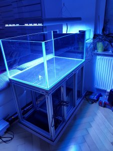

    Da die Antwort der Fußbodenheizungsfirma weiter auf sich warten lässt, versuche ichs hier:
    Mein Wunsch ist die Aufstellung eines Aquariums mit den Maßen 150 x 100 x 50cm (50cm ist dabei die Höhe, es wird also verhältnismäßig flach) in einer Mietwohnung (Neubau). Normalerweise kommt dazu noch ein Technikbecken unter dieses Becken mit 20-25cm Wasserstand. Das ließe sich aber auch daneben stellen, sodass es kein Zusatzgewicht an der Stelle des Aquariums gibt, und kann damit hier außen vor bleiben.
    Die Grundfläche von 150 x 100cm steht dabei auf 12 vertikalen 45 x 45mm Aluminiumstreben (3 Vierer-Reihen), welche auf horizontalen Streben stehen. Diese wiederum stehen auf einer dicken Siebdruckplatte, die im 45 Grad Winkel angeschrägt ist. Ich habe zur Verdeutlichung ein Vergleichsbild meines alten Aquariums angehangen. Es wird genauso, nur größer und mit nochmal 4 Beinen in der Mitte. Das Gewicht wird so gut wie nur möglich verteilt. das Becken wird dabei etwa 20cm von der Wand entfernt stehen. Bodenbelag ist Eichenparkett.
    Was meint ihr, geht das mit einem guten Gewissen so (oder so ähnlich) umzusetzen?
    Falls nein, würde ich versuchen das ganze etwas zu verkleinern, dabei aber so groß wie möglich zu bleiben, bspw. 130 x 90 x 45cm (527 Liter) oder 140 x 80 x 45cm (504 Liter).

    Hallo, die Rechnung ist ganz einfach.
    Pro cm Wasserstand 10 kg pro qm.
    Also bist du bei 50cm Wasserstand (Technik separat daneben m) bei 500 kg/qm
    Ohne Becken selbst und den Rahmen.
    Der Boden ist normal ausgelegt auf 200 kg/qm

    In einer Mietwohnung im MFH wird das schwierig. Nicht nur technisch sondern von der Haftung etc....
    machen kann man da einiges, unter anderem Last in tragfähige Wände ableiten etc
    aber da wird der Vermieter und die WEG nicht mitspielen uns kostenintensiv ist das auch

    1 Quadratmeter ist 1 Meter x 1 Meter
    wenn die Wasserhöhe im Aquarium überall gleich ist spielt das doch überhaupt keine Rolle oder ich hab die Frage nicht ganz verstanden :)
    Also nein, du kannst nicht einfach die maximale Last pro qm für einen halben qm annehmen.
    Wenn du nur eine halben qm hast musst du auch das zulässig Gewicht halbieren.
    für Punktlasten gibt es noch andere Vorschriften also wenn du dein Aquarium auf 4 sehr schmale Beinchen stellen würdest zb
