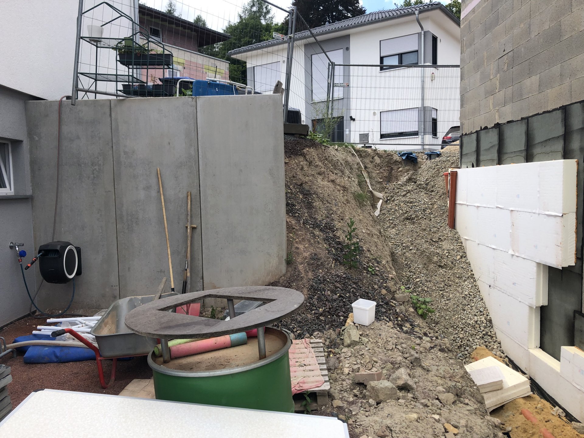

    Hallo liebe Experten,
    Ich habe neben meinem Haus 3x 2,55m L-Steine gesetzt um einen Stellplatz davor herzustellen. Mein Nachbar möchte das nun auch tun neben meinen L-Steinen. Dummerweise reichen meine L-Steine nicht ganz bis zur Grenze heran, es fehlen 7cm. Bei ihm gehen die L-Steine genau bis zur Grenze. Wir hätten also eine Lücke von 7cm.
    Wir suchen Tipps, wie man diese Lücke am sinnvollsten schließen kann.
    Habt ihr gute Ideen?
    Vielen Dank im Voraus.

    meine L-Steine stehen schon und die Lücke wird nächste Woche entstehen, wenn die Steine vom Nachbarn gesetzt werden. Von daher suchen wir jetzt nach Lösungen wie wir das dann machen. Der Nachbar schliesst die Steine an seinem Haus an und kommt exakt zur Grenze (3m von Haus zur Grenze).

    Mache gleich mal ein Bild, damit man es sich besser vorstellen kann.

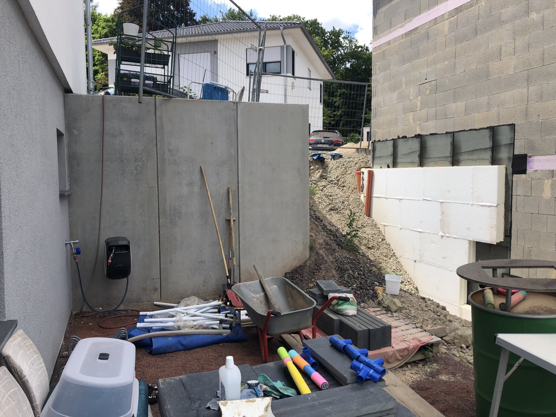

    Hier 2 Bilder.

    Dreh stirnseitig ein paar Schrauben rein, verbinde diese mit Draht und vergieße das ganze dann mit Beton, wenn dein Nachbar seine Steine gesetzt hat.

    Ich würde von der "Sandseite" Gehwegplatten mit Baukleber ankleben und dann verfüllen. In der Lücke kann man später den Zaun anfangen lassen wenn einer kommt.

    Gehwegsplatten sin insofern ungünstig, da die Steine vom Nachbarn ca. 20-30cm tiefer gesetzt werden und bei dem letzten Stück wäre dann der Fuß meiner Steine im Weg.

    Dann nimmste dort ne 50x50 und flext das aus.
    Oder Rasenkanntenstein hochkant und flext das aus. Stell dich nicht so an:bierchen:

    Rasenkantensteine ist auch mMn die günstigste Lösung.
