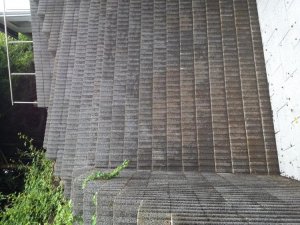

    habe vom Bauträger diese Hangmauer übernommen. Erster Absatz 3m hoch, Gesamthöhe 7m. Dahinter Sandsteinfels. Frage an Euch: sollte ich das akzeptieren ohne Statik oder nicht. Angemahnt und von SV gesehen ist es aber der Bauträger lässt mich zappeln ....
    Steine sind wohl mit Beton verfüllt aber das Gewicht der Mauer mit geschätzt 6-8 Tonnen ohne Füllung lässt mich zweifeln. Links der Bereich ist ca. 2,50m hoch und senkrecht. IMG_8324.jpg

    Warum hast Du das Bauwerk dann überhaupt übernommen?

    Kaos vorgeplant! Es hält keine 2 jahre!

    Ähm, habe mich falsch ausgedrückt. Haus gekauft, aber Schlussabnahme steht noch aus. Schlussrechnung liegt vor aber Statik noch nicht.

    Wichtig für eine Abnahme ist auch Kenntnis / Nachweis der Entwässerung: Sind Drainagerohre hinter der Mauer verlegt? Kann Stauwasser aus Maueröffnungen abfließen?
    Stauwasser hat schon dickere Mauern zu Fall gebracht
