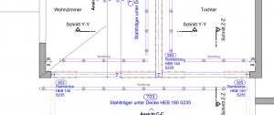

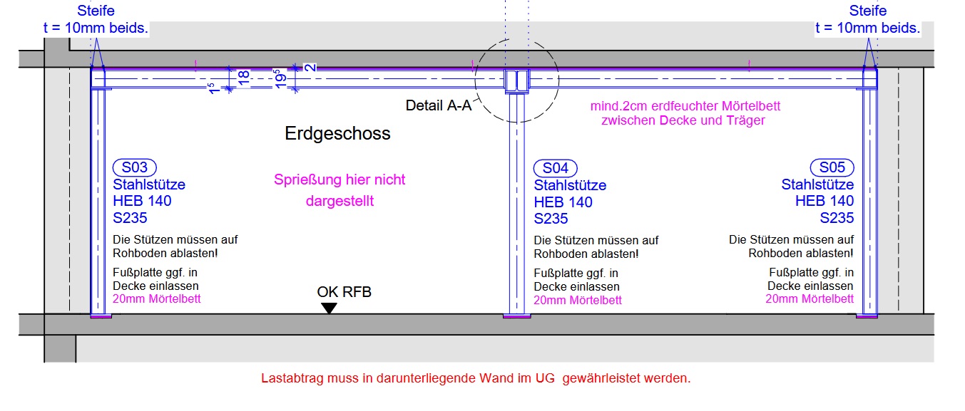

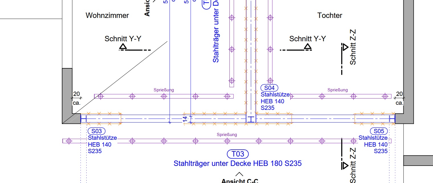

    Hallo Zusammen,
    bei meinem EFH müssen rund 8 Meter Stahlträger + 3 Stahlstützen an der Außenwand ordentlich gemacht werden. Die träger werden eingebaut, damit zwei große Balkonfenster eingebracht werden können.
    Die Stützen und der Träger sitzen mittig im Mauerwerk, links und rechts sind bis zur Kante der bestehenden restlichen 20cm Außenwand sind rund 3cm Bimsstein, 3cm WDVS aus Styropor, 3cm Zementputz, sprich circa 9cm zwischen Stahlträger bis aufs alte Niveau. Schön wäre es wenn den aufbau auf dem Stahträger dieses Niveau bündig erreicht. Die Außenwand fürht auf einen Balkon der komplett überdacht ist, es kann kein Niederschlag mit dem Mauerwerk in kontakt kommen.
    Der vorschlag der mir bisher unterbreitet wurde: Hohlräume des Stahlträgers mit XPS füllen, XPS auf die Stahlträger kleben, Rippenstreckmetall auf das XPS nageln, dann armieren und verputzen.
    Gibt es da bedenken oder kann das so fachgerecht gemacht werden?
    Grüße Kai

    Nein, das Ganze wird beauftragt. Wie gesagt, das Vorgehen wurde mir unterbreitet und ich möchte wissen, ob das eine fachgerechte Lösung ist oder ich da irgendwann mit Problemen rechnen muss.

    Nein, habe keinen Architekten. Das ein Sachverständiger ratsam ist, ist soweit klar, danke. Ich frag hier aber die Bauexperten nach ihrer Meinung.

    Rippenstreckmetall auf XPS nageln?
    Wer macht denn sowas?
    Mit entsprechendem Armierputz und angerautem XPS sollte das doch auch so gehen.
