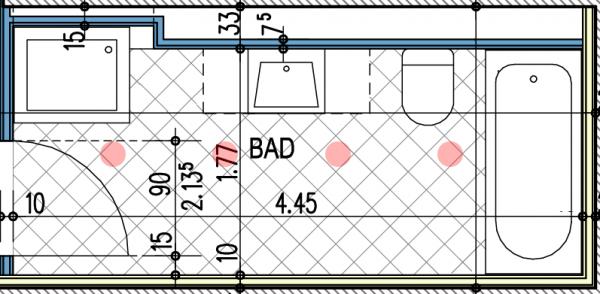

    Hallo werte Bauexperten,
    die ist mein erster Post hier - also ein freundliches 'Hallo !' - mit diesem möchte ich sogleich eine Frage stellen:
    Im angehängten Plan sind vier rötliche Markierungen, stellvertretend für angedachte 68mm Spots.
    Das Bad hat kein Fenster ergo kein Tageslicht.
    Welche Gu10, 230V Spots würdet ihr für diese Situation empfehlen für eine gleichmäßige und helle Ausleuchtung?
    Welche Dimmer (im Falle einer zu hellen Beleuchtung) würden damit funktionieren?
    Vielen Dank im Vorraus

    Spots eignen sich (wie der Name schon sagt) generell nicht für gleichmäßige Ausleuchtung.
    Und in ein Bad würde ich sowieso gar keine GU10-Halos einbauen wollen.

    In unserem aktuellen Bad sind derzeit auch Spots verbaut die eigentlich gut ausleuchten.
    Angedacht sind, davon ab, LED/SMD Spots.
    Julius was schlägst du vor?

    Vielleichts sinds ja Floods und Du nennst sie nur irrtümlich "Spots"...?
    Wenn LED, dann echte flächige LED-Leuchten (und keinen solchen Retrofit-Kram).

    Bei der Größe des Bad sind 4 "Lichtpunkte" zu wenig!
    Entw eder mindstens 6,7 Spots oder ,wie von Julius angedacht breitstrahlende Leuchten.
    Kleiner Tipp: NV Halogen Leuchtmittel MR16 gibt es auch mit 60° Reflektor.

    Gar keine. Vernuenftige Spiegelleuchte und 2 Einbaudownlights, LED, 160-180mm Durchmesser, passend dimensioniert. Dazu ein Serienschalter neben der Tuer, dann braucht man auch keinen Dimmer.

    Deine Aufteilung finde ich nicht ganz verkehrt.
    Ich würde aber 8 Leuchten nehmen, also 2 Reihen à 4 Stück.
    Lieber weniger Watt pro Leuchte, dafür besser im Raum verteilt.

    Wir haben in einem etwa gleich großen Bad 8 Spots mit je 260lm (4 wären mir hier zu wenig gewesen).
    Die in zwei Reihen angebrachten GU10 Spots mit 36°Abstrahlwinkel leuchten das Bad ganz gut aus.
    Es handelt sich um Markenware, allerdings "surren" die Spots in gedimmtem Zustand recht stark.
    Im Bad ist das noch erträglich, im Schlafzimmer grenzwertig.
    Es gibt andere Marken die können das besser, bieten dazu mehr Schaltzyklen und längere Lebensdauer (Herstellerangaben zufolge jedenfalls).
    Dimmen sollten die entsprechend gekennzeichneten Produkte alle können, kann aber bei der minimalen Helligkeit auch hier große Unterschiede geben. Auch hier ist der surrende, bekannte Markenhersteller schlechter als andere Markenhersteller.

    Downlights wäre bei meiner Ausführung wohl der richtige Begriff gewesen.
    Ich dachte, dass die umgangssprachlich als Einbauspots bezeichnet werden ?!
    Gegebenenfalls wäre das eine Option? :

    Müssten über 400lm haben - Bau aber lieber ein paar mehr Spots in Spiegelnähe ein, die genannten Spots haben einen sehr großen Abstrahlwinkel von fast 180 Grad.

    Badgröße ähnlich, 8m², aber eher quadratisch. Wanne & Dusche ggü WC und Waschtisch.
    4xGU10 in der Betondecke. 3 davon über dem Verkehrsraum zw. Wanne/DU & Wasctisch, 1 über der Duschfläche (den direkt über/in der Dusche finde ich sehr wichtig, haben aber auch 3 feste Seitenwände).
    Bestückt sind die GU10 auch mit 4W LED´s mit großem Abstrahlwinkel. Meiner Holden ist es in Summe eher zu hell für die normale Beleuchtung, ich finde es völlig ok, aber keinsefalls zu dunkel.
    Am Waschtisch braucht man eh noch Licht "von vorne", also im, am oder über dem Spiegel. Das Spiegellicht schalten wir extra.
    Anders würde ich heute einzig den in der Dusche setzten. Der ist etwas zu weit Richtung Rückwand und leuchtet zu einem guten Teil auf die Tellerbrause. Etwas weiter "von vorn" wäre besser.
