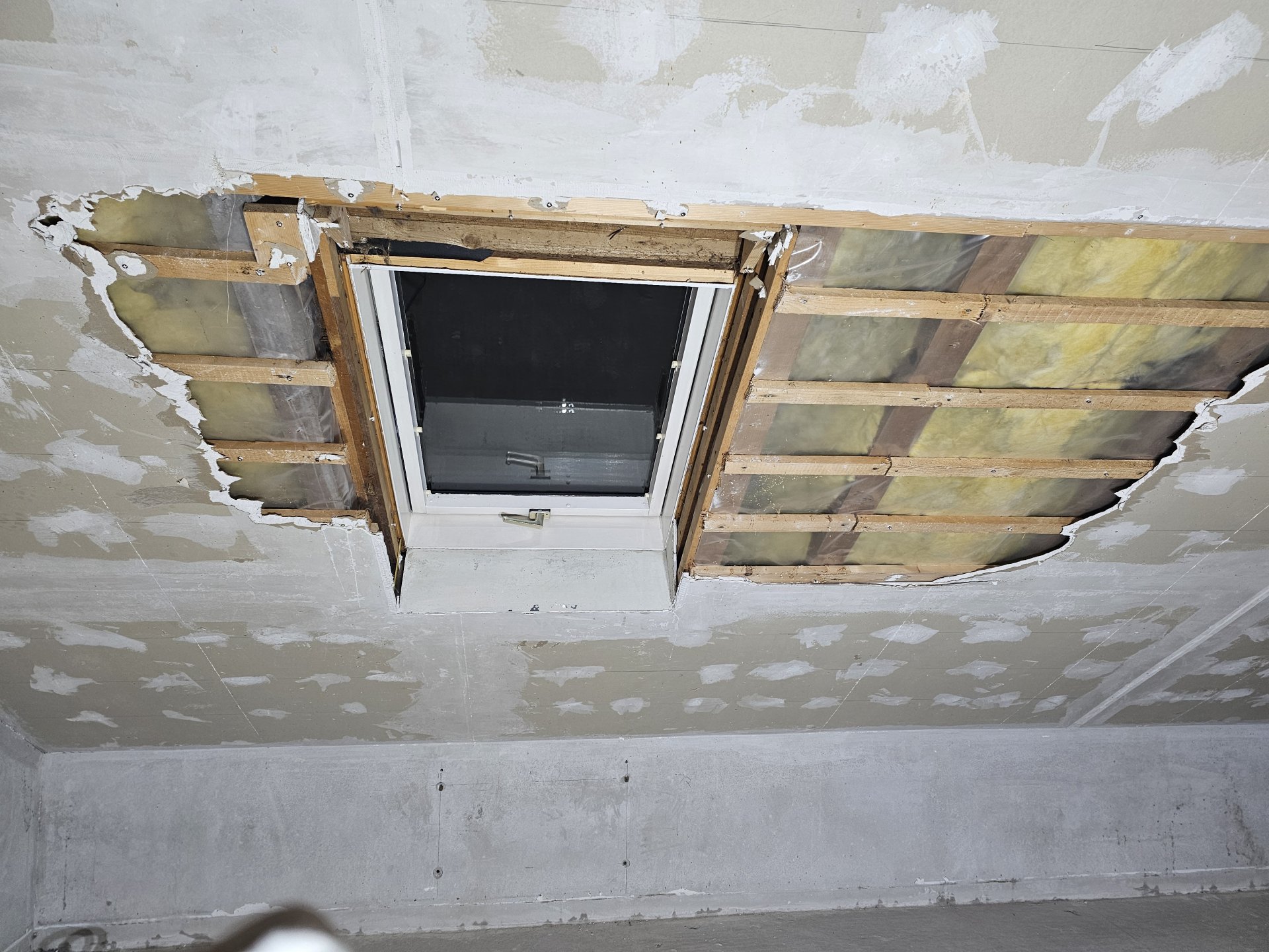

Diskutiere 9,5 oder 12,5 mm GK Platte ? im Dach Forum im Bereich Neubau; Hallo, für die Dachschrägen wurden mir von Knauf 12,5mm GK Platten empfohlen. Warum ist das so ? Kann ich nicht auch 9,5mm nehmen ? lg

    12,5 cm GK ergibt F-30. 9,5 cm ergibt ????
    Außerdem mehr Stabilität und besserer sommerlicher Wärmeschutz, zum lezteren wären sogar 2 x 12,5 zu empfehlen.

    Häää?
    Es mag sein, dass auch 12,5cm F30 ergeben, aber???
    Auch mit Gkf in 12,5mm wird nicht automatisch F30 erreicht!
    9,5mm-Platten haben an Decken nichts zu suchen, da sie sich mit der Zeit "durchwölben".
    In der DIN 18 181 gelten die Angaben zu Unterkonstruktionen für Gk-Platten mit einer Dicke größer/gleich 12,5mm.
    Gruß Michael
    Bei Beplankungen sind die "Lasten" zu beachten. Schon bei Gk-Platten mit 15mm sind die Abstände der Unterkonstruktion zu verringern. Quatsch! Sorry. In Abhängigkeit der gewählten UK (Holz oder Metall, direkt befestigt oder als Abhängekonstruktion) und der zu bekleidenden Deckenbauart und ob ein- oder mehrlagig und ob Brandschutzanforderung oder nein. Es gibt eben keine "einfache" Antwort.*amkopfkratz
