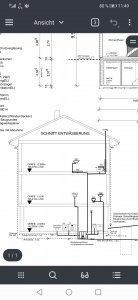

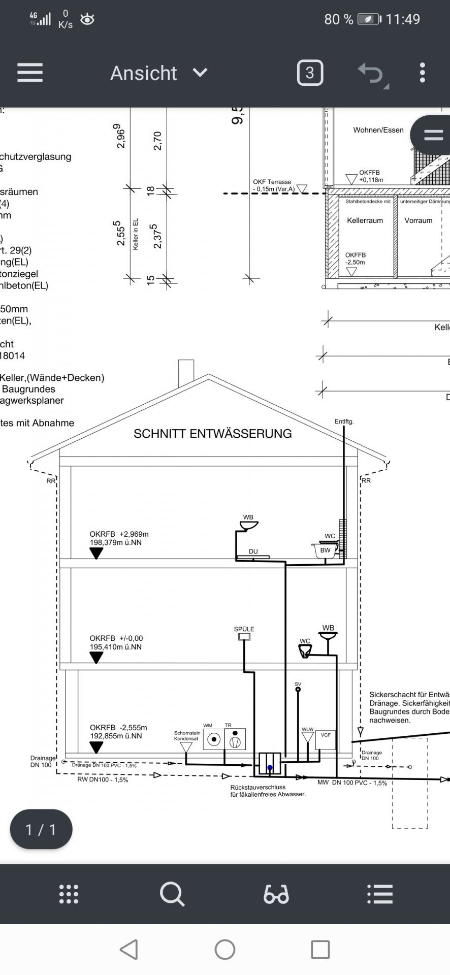

    Guten Tag,
    Die Sanitär Firma hat bei uns einen 90grad Bogen im Abwasser. Angeklemmt ist das obere Bad OG (Dusche WC Badewanne Waschbecken).

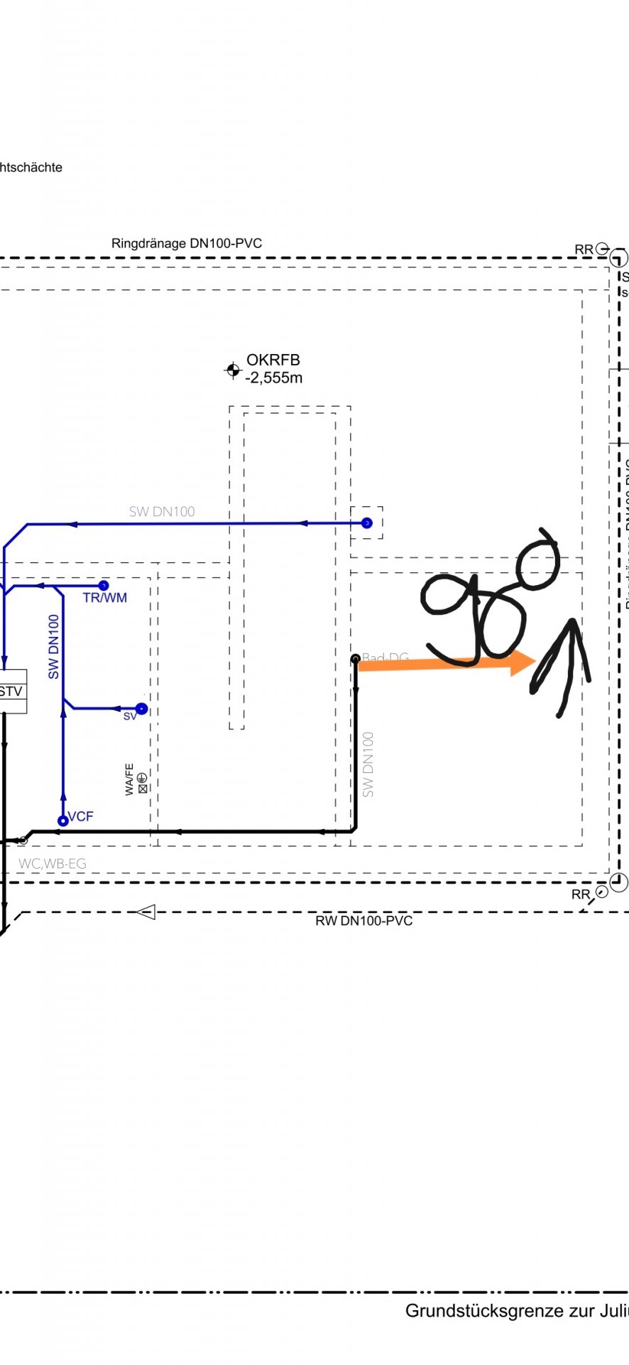

    Die Leitung fällt senkrecht vom OG durchs EG und macht unterhalb der Kellerdecke den 90 grad Knick. Von da geht sie horizontal an der Kellerdecke entlang durch den Raum etwa 4m (Orange markiert). Macht dann nochmal nen Knick und fällt senkrecht in die erdleitung. Ist das so in Ordnung oder sollen wir hier was ändern.
    Mit freundlichen Grüßen

    vom Fallrohr in die Senkrechte Leitung müssen 2x45 Grad Bögen verbaut sein. Von der Senkrechten Leitung zum Fallrohr ist wiederum ein 90 Grad Bogen erlaubt
