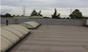

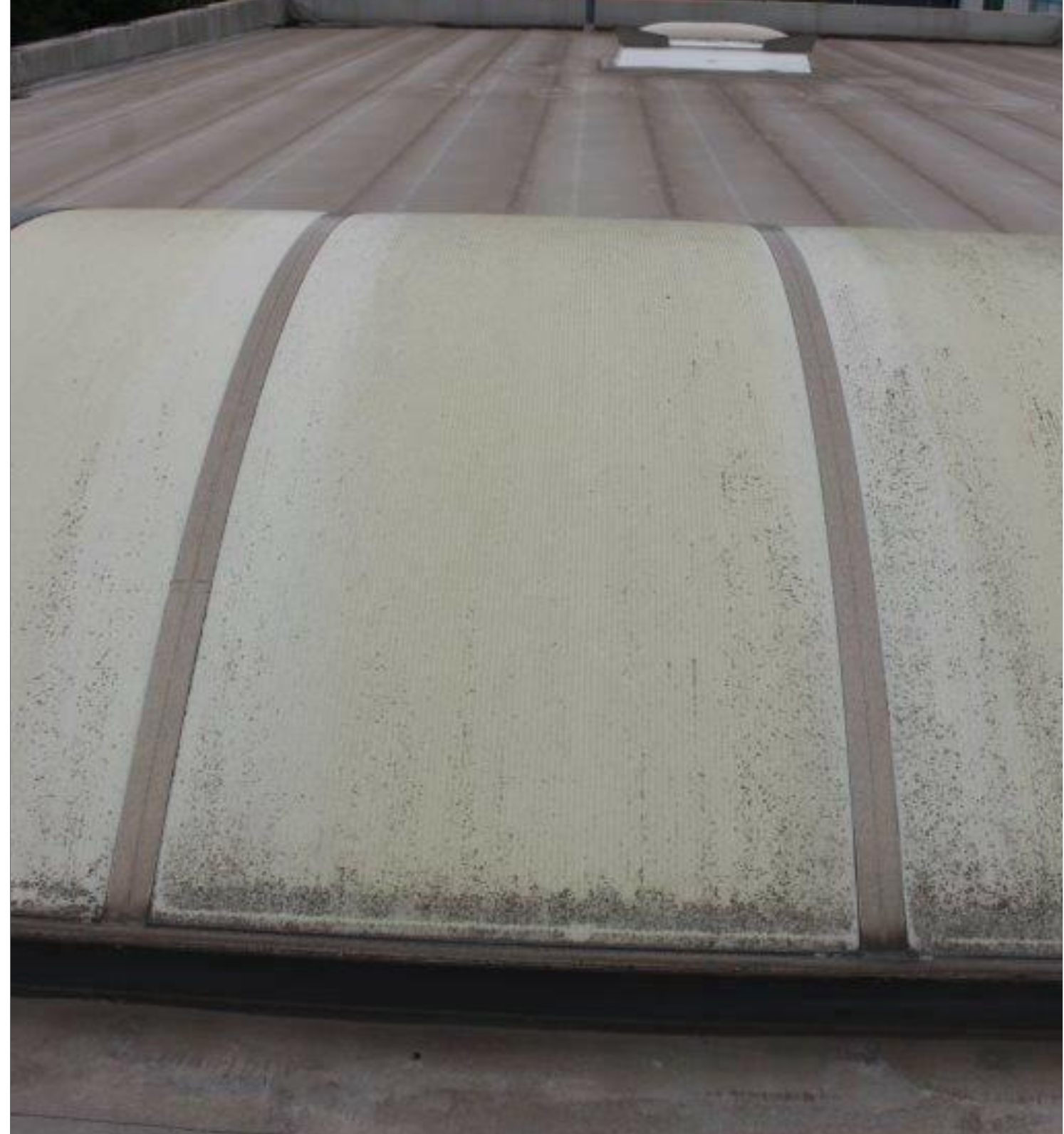

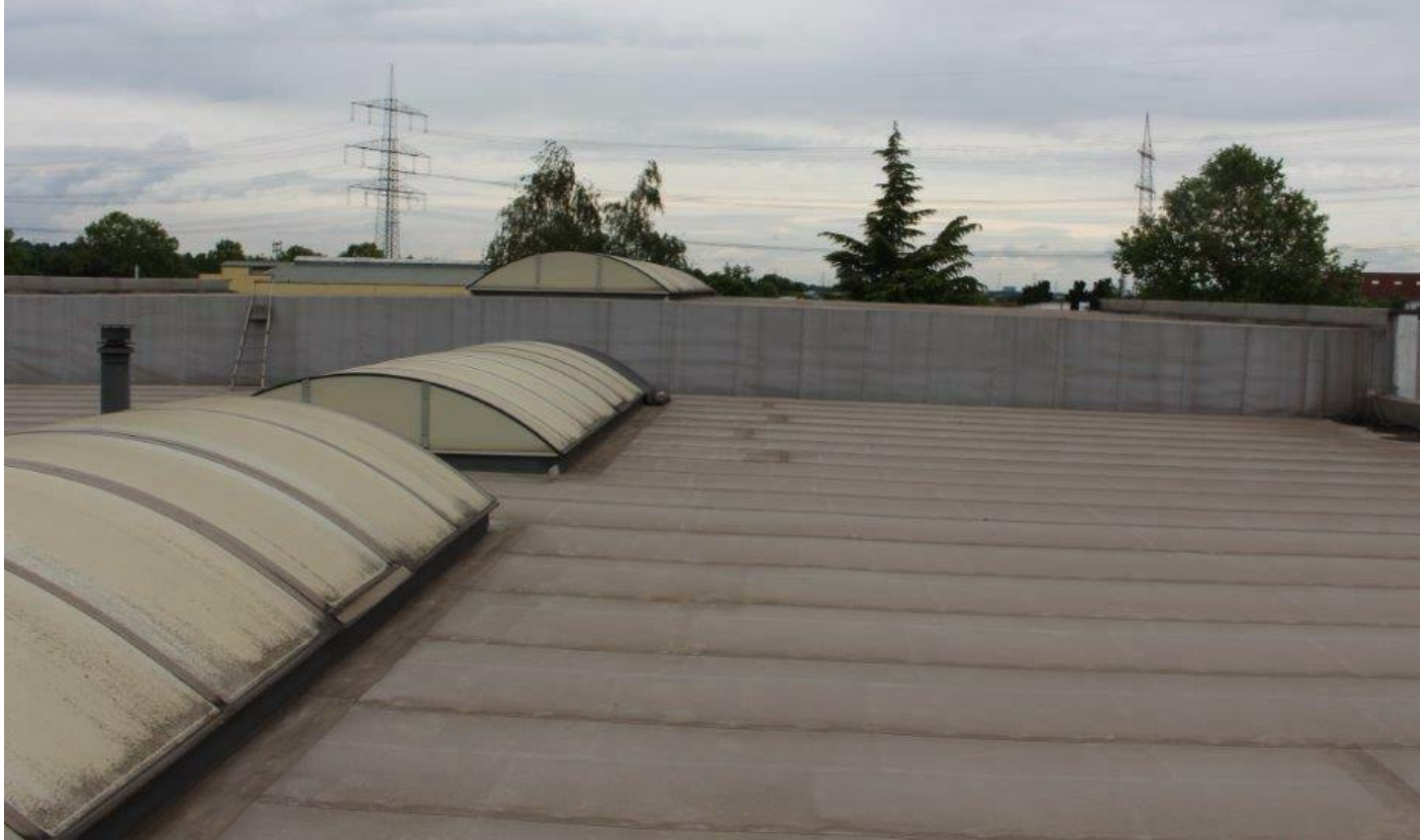

    Wir haben eine Industriehalle mit einem circa 90 Quadratmeter großem Lichtband (gewölbte Doppelstegplatten ca. 2m breit).

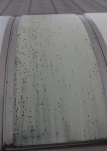

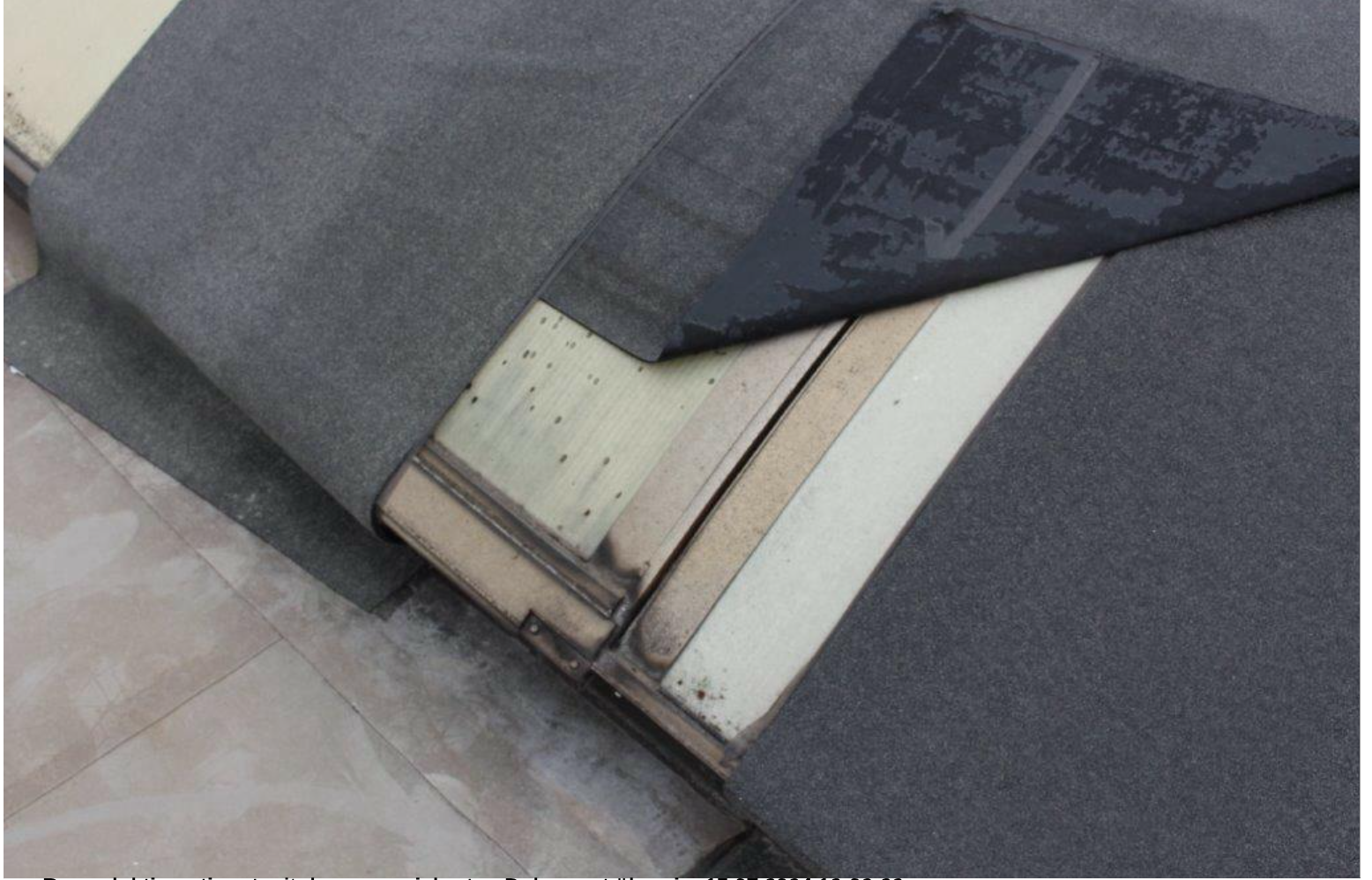

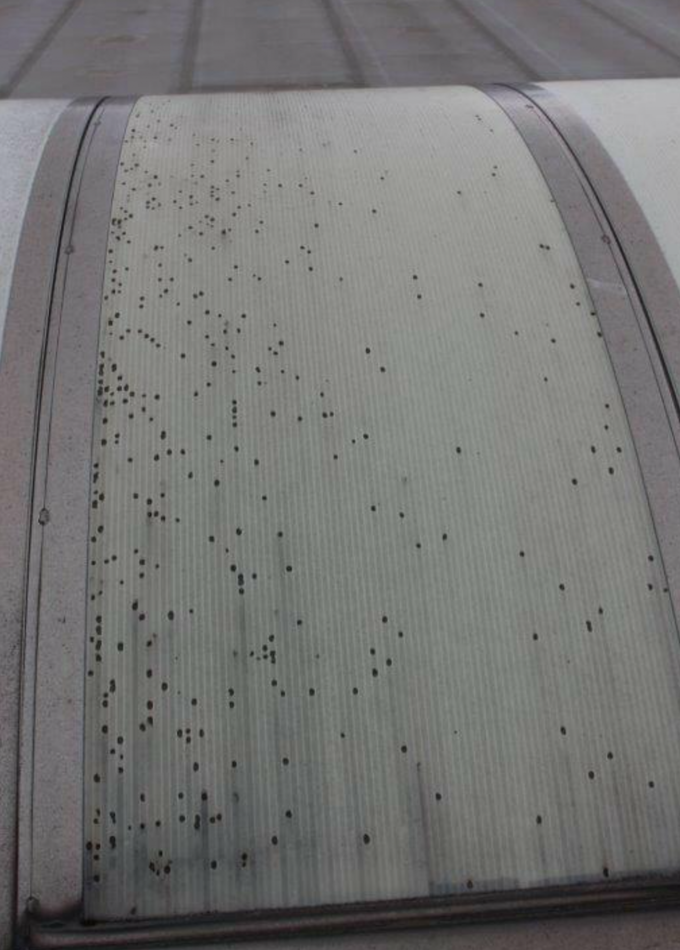

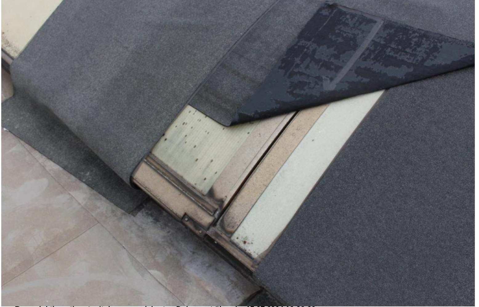

    Seit einem Hagelereignis sind drei Stellen leicht undicht.
    Es liegen Bitumenbanen über den Beschädigten Platten.
    Das haben wir der Versicherung gemeldet die hat einen Gutachter geschickt.
    Dieser hat uns schon am Anfang des Besuchs einen Artikel einer Fachzeitung für das Dachdecker Gewerbe ausgehändigt, aus dem hervorgeht, dass diese Schäden immer witterungsbedingt sind und nie Hagel als Ursache haben.
    Wir konnten den Sachverständigen und ehemaligen Dachdecker trotzdem überzeugen, sich das Dach anzusehen. Erwartungsgemäß kam er zum gleichen Schluss wie der Artikel.
    Wir müssen zugeben, die Bilder aus dem Zeitungsartikel sehen genauso aus wie unser Dach. Was uns davon abhält, einfach die Sache als Pech anzunehmen, ist unser Dachdecker und der Hersteller des Lichtbandes, der auch zu Besuch war.
    Beide sind fest davon überzeugt, dass es ein Hagelschaden ist.

    Poste doch mal erstmal Fotos vom Schaden und auch den Artikel, auf den sich der Versicherungsgutachter bezieht.

    Den Artikel hätte ich auch gerne mal gelesen! Womöglich handelt es sich bei dem Schaden am Lichtband eher um Folgen eines Produkt- oder Verarbeitungsfehlers, der auch ohne Hagel früher oder später aufgetreten wäre?

    Nach dem Lesen des Fachartikels fällt mir auf, dass du noch gar nicht geschrieben hast, wie alt euer schadhaftes Lichtband ist und ob es sich ebenfalls um Polycarbonatplatten handelt oder um ein anderes Material...

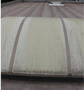

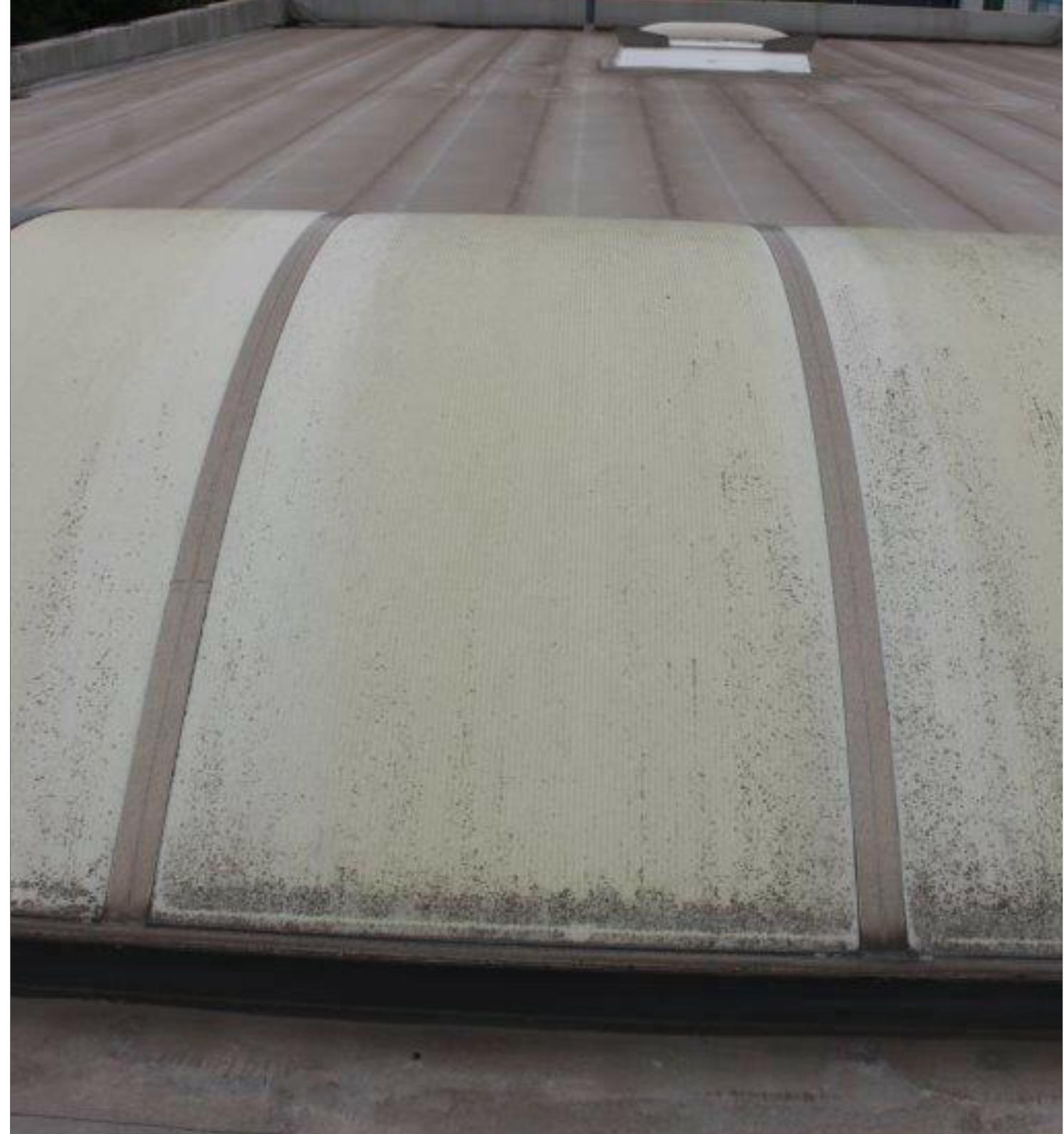

    Das sieht schon ziemlich verwittert aus, als ob bereits kleinster Graupel aus den Platten ein Sieb macht. Wieviel Jahre UV- beständigkeit sind garantiert?

    Das würde ich aber auch sagen, das sieht schon hart nach am Lebensdauerlimit aus. Der Hagel hat das wenn überhaupt nur noch beschleunigt.

    Der Hagel ist vielleicht der Auslöser aber nicht der Verursacher.
    Die Kuppeln sind doch locker 30-40 Jahre alt.

    Das Problem ist, dass die Oberlichter am Ende der Lebensdauer angekommen sind. Die Versicherung muss Dir aber nur den Zeitwert zahlen.
    Somit wird die sowieso anstehende Erneuerung halt jetzt schon fällig, Es wird also ein Abzug Neu für Alt vorzunehmen sein, der dann bei 100% liegt.

    Ich denke auch, dass mein Dachdecker und der Hersteller, nicht ganz unrecht haben, aber da die Platten so alt sind ( 25 Jahre) es auch nicht viel braucht, um die Platten zum beschädigen.
    Ich werde nochmal versuchen jemanden zu finden der sich zutraut die Stegplatten aus dem Ramen zu nehmen und zu ersetzen. Da hatte ich bisher kein Glück, da alles vernietet und verscheißt ist.
