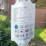

  7. #7 Fabian Weber, 10.10.2024
    16.509
    6.589
    Normalerweise hängt am Gerüst ein Zettel wenn es freigemeldet ist (auch für die BG).
    Wenn der Zettel fehlt, dann dürfen andere Gewerke gar nicht auf das Gerüst. IMG_1504.jpeg
    Mok, simon84, Piofan und 2 anderen gefällt das.

  13. #13 Fabian Weber, 11.10.2024
    16.509
    6.589
    Na das regelt ja der Vertrag. Das Gerüst wird natürlich erst freigemeldet, wenn es auch die vertraglichen Eigenschaften hat.
    Gibt es denn bei Dir überhaupt diesen Zettel?
    profil gefällt das.

  16. #16 Baggerbedrieb, 12.10.2024
    Baggerbedrieb
    Baggerbedrieb
    13.09.2012
    1.680
    660
    Zimmermann auf Abwegen
    Augsburg
    Sobald der Gerüstbauer Feierabend macht muss am Gerüst der Zettel hängen der darauf hinweist, dass das Gerüst gesperrt, da noch nicht abgenommen ist. Meist ist das direkt in die Mappe für die Gerüstfreigabe eingedruckt. Solange die Freigabe fehlt ist das Gerüst also gesperrt.
    profil gefällt das.
  17. #17 petra345, 12.10.2024
    5.235
    1.026
    So lange das Gerüst nicht, den Anforderungen der Vereinbarung entsprechend, vollständig errichtet ist und der Freigabezettel am Gerüst hängt, darf es nicht benutzt werden.
    Damit kann man eigentlich, ohne die Freigabe, auch keine Miete für das Gerüst verlangen.
