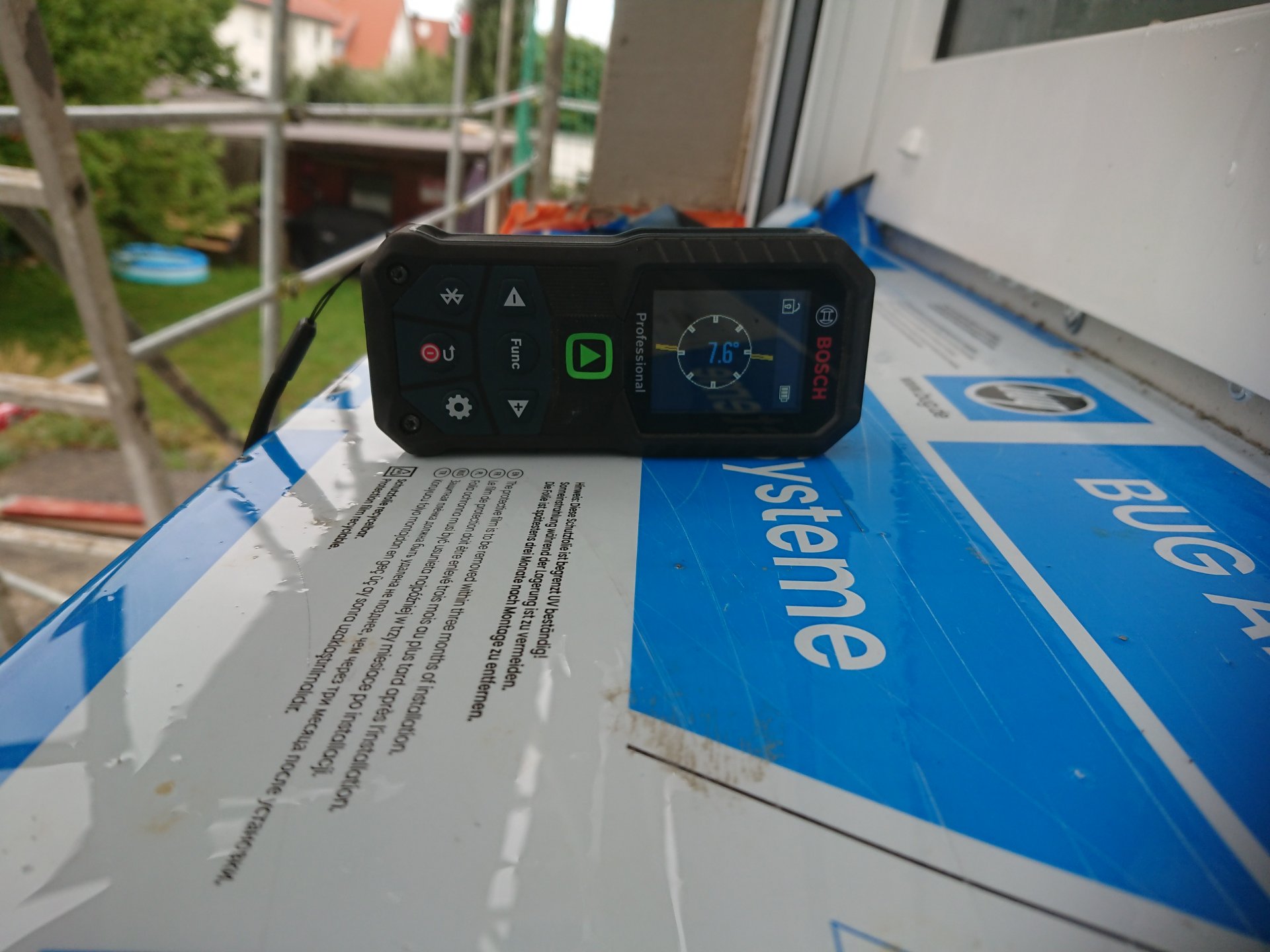

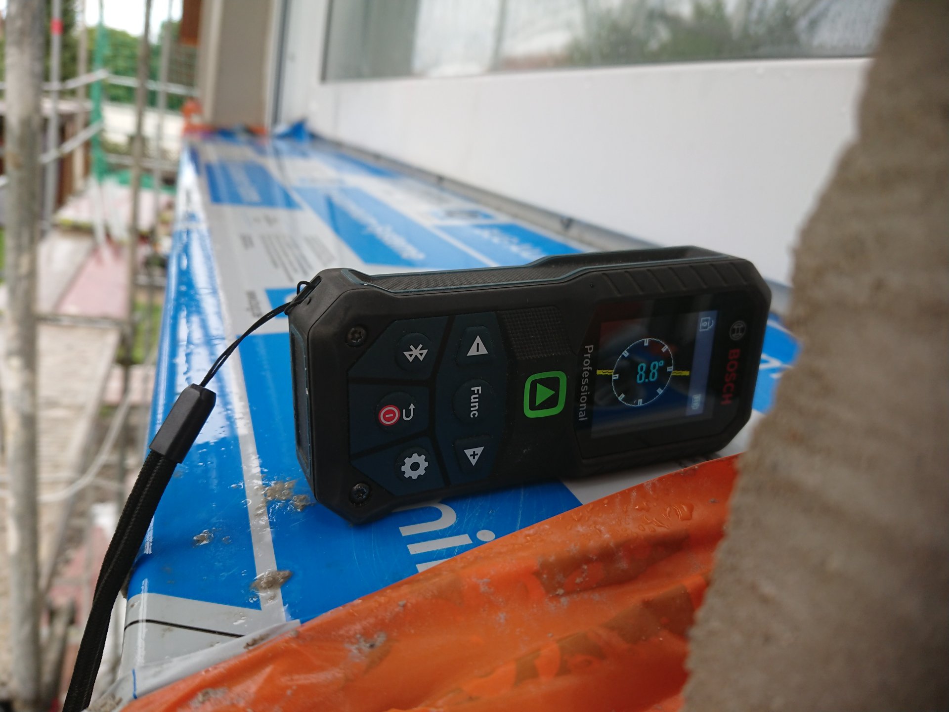

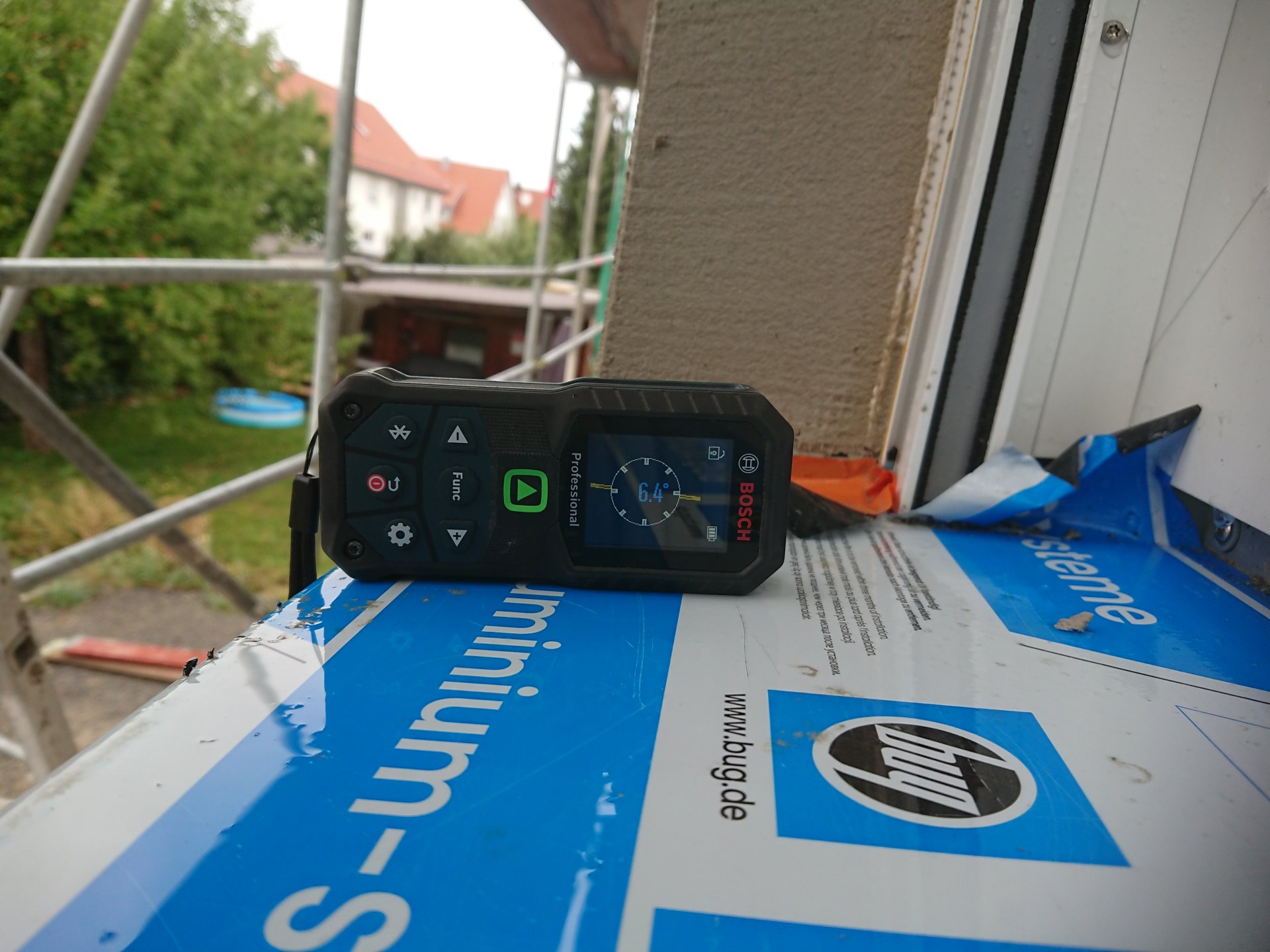

    bei meinen Alu-Außenfensterbänken gibt es Gefälleabweichungen von der Norm/dem Idealwert von 5 Grad um bis zu 3,8 Grad, also 8,8 Grad. Teilweise gibt es auch Abweichungen um 2,4 Grad links und rechts bei derselben Fensterbank (s. Bilder, 6,4 ganz links und 8,8 rechts). Ist das als Mangel zu werten?
    Was ist, wenn man die Abweichung von 3 Grad vom einem zum anderen Fenster hat und man das ein wenig sieht (wenn man bewusst drauf achtet/genau schaut)? Kann man da auch von einem relevanten Mangel sprechen? SV ist leider im Urlaub...

    In der DIN 18339 heißt es "mindestens 5 Grad" und nicht "ganz genau 5 Grad". Alles über 5 Grad ist also erstmal formal normgerecht.
    Rein vom Gefälle her ist das kein Mangel (s.o.), die DIN 18202 (Toleranzen im Hochbau) ist hier nur m.E. nur schlecht anwendbar, es bleibt also noch der Krüppel des "optischen Mangels", es kommt also drauf an, ob man es mit freiem Auge in fertigem Zustand deutlich sieht oder nicht...
    Man müsste auch noch in die Verträge kucken, da könnten evtl. noch Beschaffenheitsvereinbarungen drin stehen von denen wir alle nichts wissen, man kann ja ergänzend zu den Normen auch noch andere Sachen vereinbaren...

    Ich glaube, jetzt übertreibst du ein wenig.
    Irgendwann antwortet dir hier im Forum keiner mehr oder du bist der Einzige auf deiner Baustelle und machst den Rest alleine fertig.
    Und, was hat denn dein Bosch - Gerät für eine Messgenauigkeit (Toleranzen) ?
