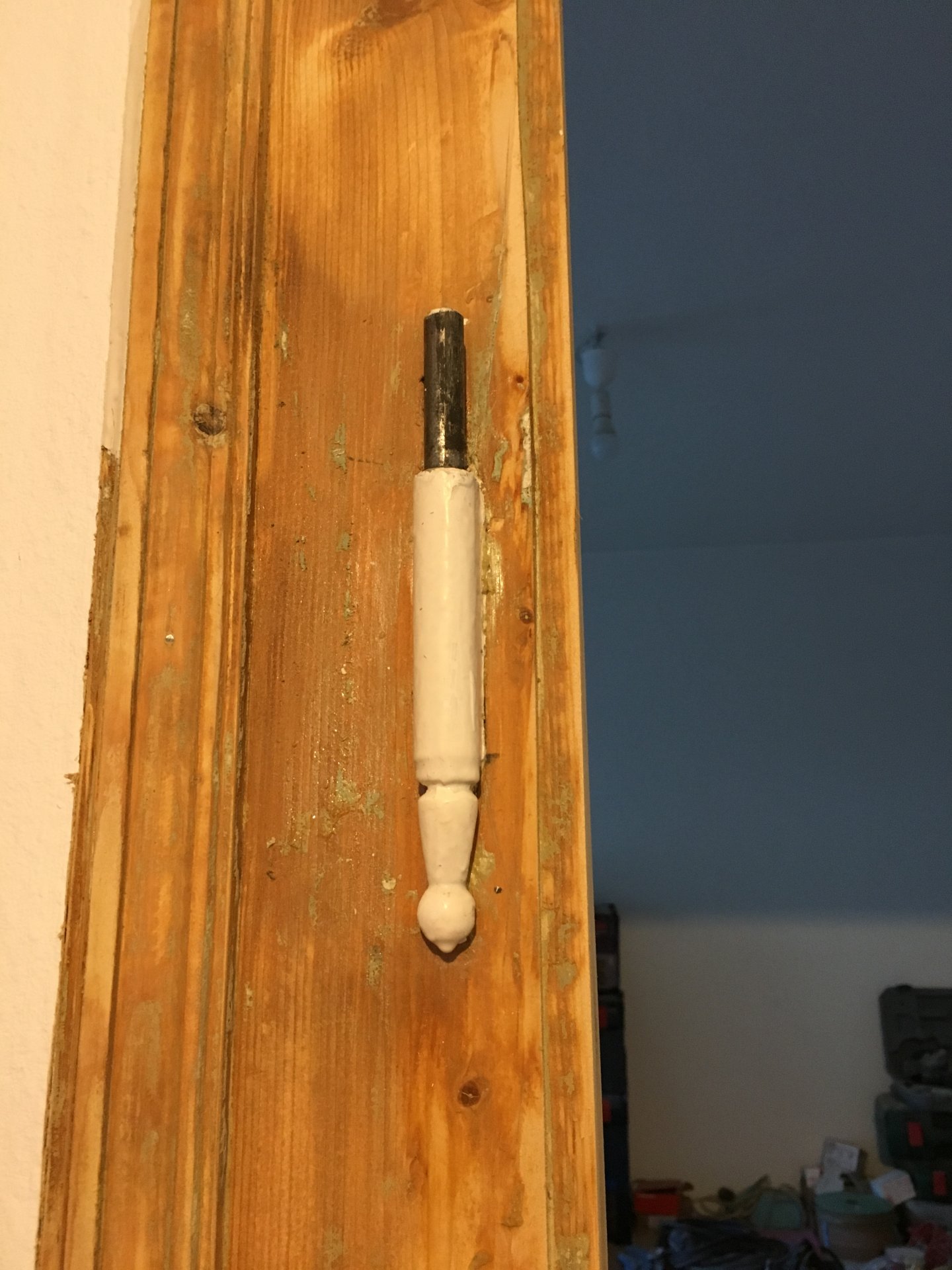

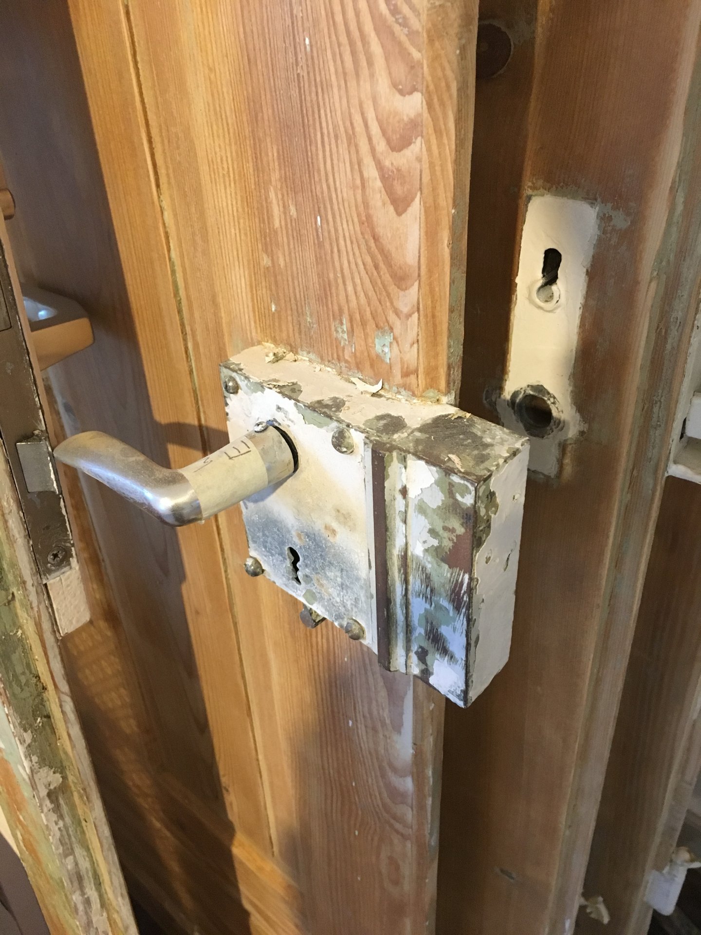

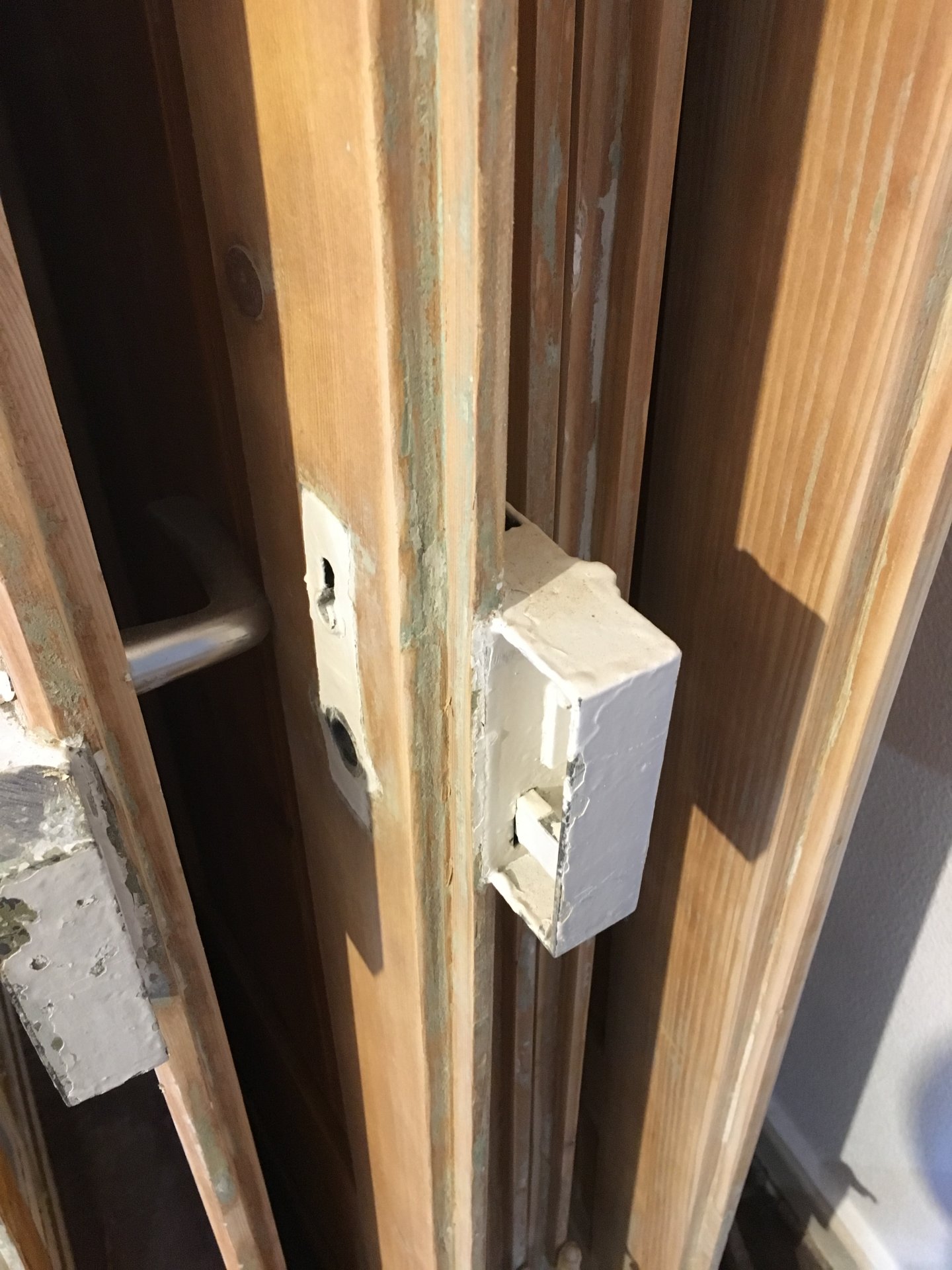

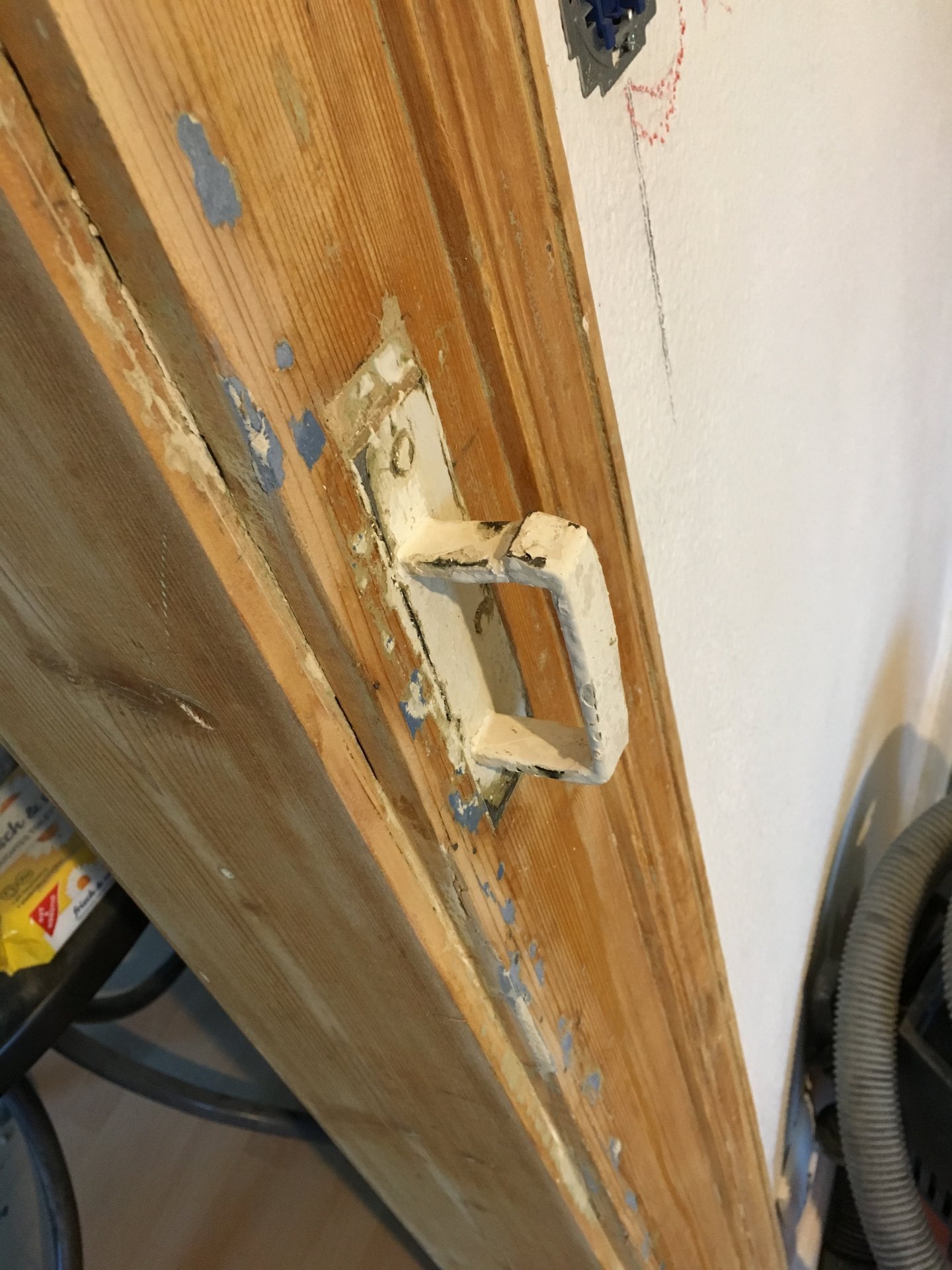

    wir haben schon alle Türen vom alten Lack befreit.
    Doch die Beschläge, Schlösser und Metallteile der Türen bekomme ich nicht richtig Lackfrei.
    Hatte eine Abbeizer von Hornach genommen, doch mit dem bekomme ich nicht den Lack ab, trotz langer Einwirkung von über 15min.
    Was würd ihr empfehlen?

    Lass mal 2-3 Stunden einwirken, wir haben auch so eine glibberige Paste aus von Bauhaus genommen, ging super.

    Die schlechte Nachricht:
    Die heutigen Abbeizer wirken leider nur über die Erweichung der Farbe.
    Das heisst: Eine hohe Schichtdicke ist notwendig und auch eine lange Einwirkzeit.
    Die gute Nachricht:
    Die Farbe, die bei Euch vorhanden ist, ist eine einfache Ölfarbe - diese lässt sich definitiv mit den Abbeizern entfernen
    Bei den Schlössern kann man eine Plastiktüte zurechtschneiden und den Abbeizer damit abdecken.
    Oder man kann diese komplett abschrauben und in eine grosse Plastikschüssel mit Rohrreiniger Denkmit Rohrreiniger dauerhaft günstig online kaufen | dm.de geben.
    Bitte unbedingt mit Schutzhandschuhen und Schutzbrille arbeiten. 20% Natronlauge ist nicht von Pappe.
    Danach sehr gut abspülen und die Mechanik Innen wieder einfetten.
    Falls die Schlösser "blankes" Metall aufweisen - ohne Verzinkung - kann man auch mit einer harten Kunststoffbürste FORTIS - Rundbürste Nylon 75mm Korn 80 | Toolineo oder einem "Negerkeks" Universal-Reinigungsscheibe Wolfcraft Ø 100 mm und der Bohrmaschine die Farbe abschleifen.
    Hohe Drehzahl -wenig! Druck.
    Die Scharniere können auch mit einem Stechbeitel oder einem Schaber Farbschaber 50 mm abgekratzt werden.
    Ist auch für die Farbreste der Stirnseiten der Türen anzuraten.
    Bei den Stirnseiten: Immer auf "Zug" arbeiten, nicht auf Druck. Dann gibt es keine Rattermarken.
    Wenn Ihr die blanke Stahloptik haben wollt, würde ich einen dünnen Überzug mit mattem Klarlack vorschlagen, z.B. Zaponlack ARTIDEE® Metallschutz Zaponlack | im Künstlershop online kaufen
