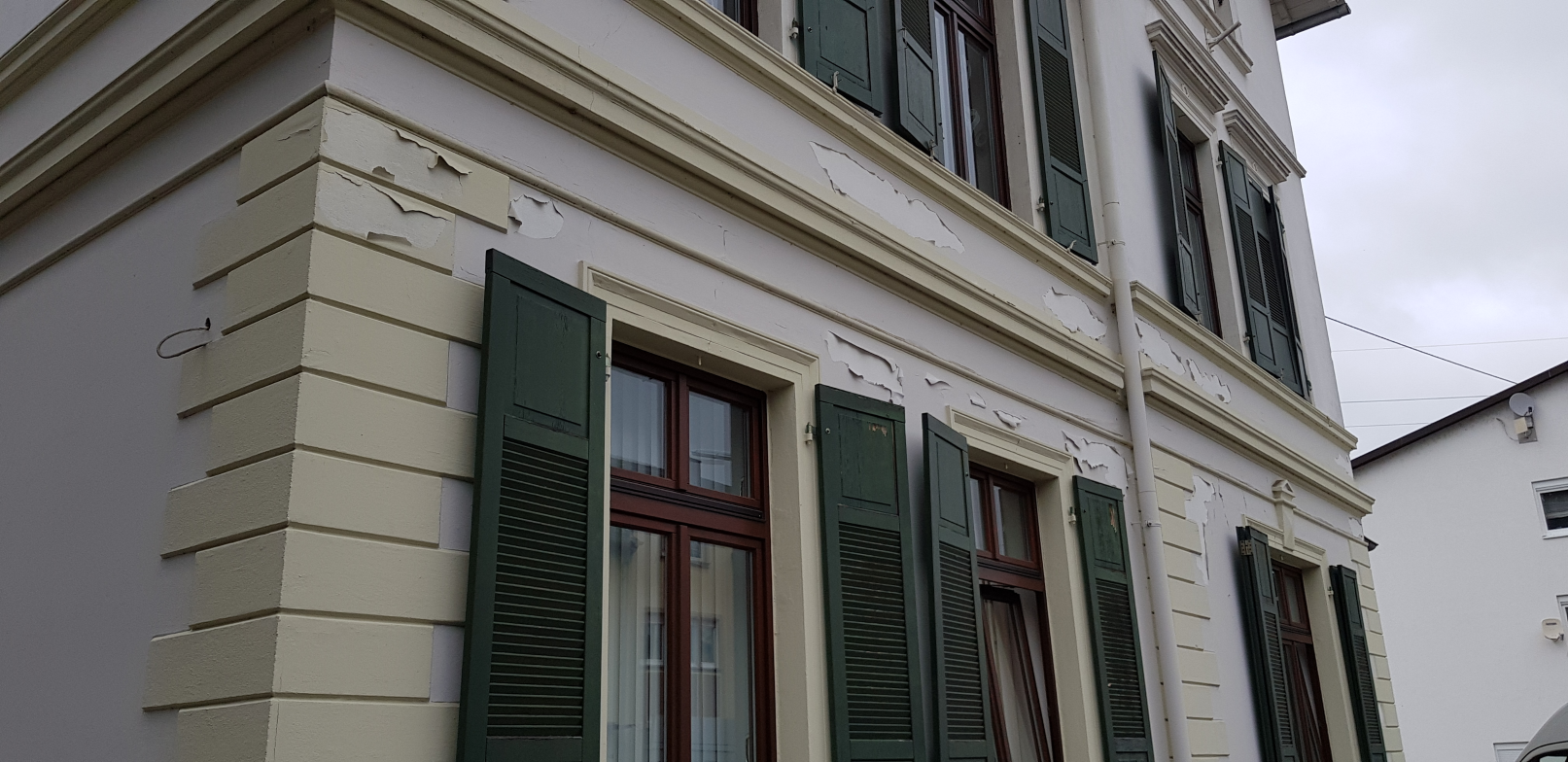

    Hallo, ich habe folgendes Phänomen.
    An einer vor zwei Jahren gestrichenen Außenfassade blättert die Farbe großflächig ab, jedoch nur im Bereich des unteren Stockwerkes und auch nicht im Bereich des Kellers, sondern oberhalb der Fenster. Welche Ursachen kann dies haben? Im Inneren befindet sich ein Praxisbetrieb (mit Klimaanlage), mein erster Gedanke war, dass es sich hierbei um ein Feuchtigkeitsproblem handeltn könnten aufgrund Tauwasserausfall.

    Sieht nach der falschen Farbe aus. Ist bestimmt eine Kunststoffarbe und keine Silikatfarbe gewesen. Dann war sicherlich die Grundierung nicht korrekt etc. woraus besteht denn die ursprüngliche Farbe?

    Generelles Oberflächenproblem (Staub, falsche Grundierung,Dissperionsfarbe, schlechte Untergrundvorbereitung, unverträgliche Altfarbe, falsch angewendete Vor-Hydrophobierung, etc, etc, etc.)

    Danke für die schnelle Rückmeldung, ich denke mal dann ist das ein Fall für einen Gewährleistunganspruch, oder?

    Naklar, nach 2 Jahren sowieso. Weißt Du denn was für eine Farbe das ist (Hersteller oder so)?

    Kann ich leider nicht sagen. Es handelt sich hier einen aktuellen Kauf bei dem die Arbeiten vor zwei Jahren durchgeführt wurden.
