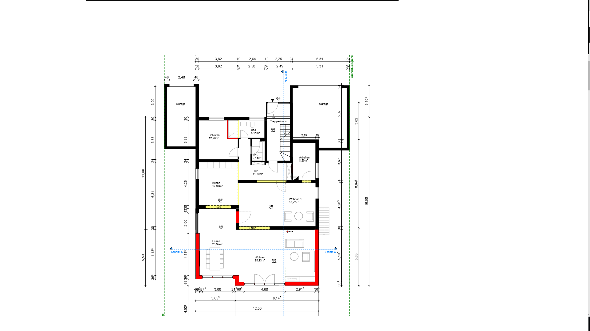

    Vorbemerkung: Nimm´ Dir einen Statiker, ich schreibe hier meine Privatmeinung ohne jegliche Gewähr:
    Ich sehe wohl, welche Stelle Du meinst, allerdings spannt da kein Deckenfeld 12 Meter, sondern da stoßen Deckenfelder aneinander.
    Um den Träger (13) scheint sich mir die Stütze (20) zu kümmern, und um den Träger (14) der Einsatz druckfesterer Mauersteine in diesem Abschnitt, insofern sehe ich diese beiden Stürze von der Aktion nicht berührt.
    Die Auflager dieser Deckenfelder durch den Einbau eines unnötigen Unterzuges schwächen würde ich allerdings nicht. Aber wie gesagt: der Rat eines Statikers wäre hier nicht zu viel :-)
    Das sehe ich ebenso, auch was die Last aus dem Eigengewicht solcher Wände anbelangt. Ich gehe hier mit hoher Wahrscheinlichkeit von Gipsdielenwänden oder dergleichen aus.

    Möchte den Thread noch zum Abschluß bringen, evtl. nutzt es anderen Usern, die vor ähnlichen Problemstellungen im Rahmen Anbau/Umbau stehen.
    Die von mir im initialen Post eingezeichneten rot markierten Wände sind jetzt weg, war kein Problem. Wir haben uns final für die große Lösung des Umbaus entschieden, dafür einen Architekten mit der Planung des Anbaus beauftragt und einen Statiker hinzu gezogen. Wie einige hier schon in der Diskussion angemerkt hatten, haben die markierten Wände KEINE Funktion. Materialtechnisch waren das Bims-Wände, die sich nicht sonderlich gegen den Stemmhammer gewehrt haben. ;) Es ist auch kein Unterzug / Stütze oder dergleichen notwendig.
    Der Wohnbereich ist jetzt nach unseren Wünschen schön offen gestaltet, der Anbau hat eine Raumhöhe von 2,85. Leider konnten wir den ursprünglich geplanten Anbau an das Bad und die anderen Räume auf der Vorderseite des Hauses nicht realisieren, da der Bebauungsplan an der Stelle leider KEINE Erweiterungen zulässt.
    Für alle Interessierten hier noch der neue Grundriß:
