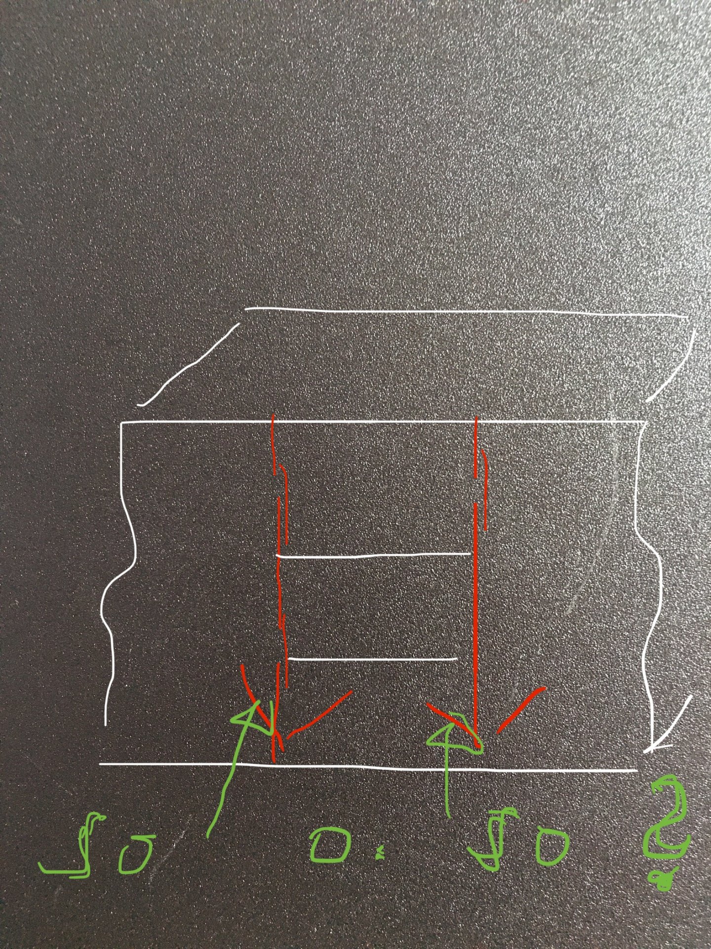

    Servus,
    bei meiner Tätigkeit in einer großen Zimmerei, gab es mal eine Diskussion über die Sprungzeichen beim Zapfenloch anreißen.
    Damit der Geselle weis wo und von welcher Seite er stemmen soll.
    Leider habe ich vergessen, was der Meister damals sagte, bzw. wie er es machte.
    In Erinnerung blieb mir nur, dass es logisch war, also beide Queerstriche mit einem nach innen zum ZL gerichteten Verlauf des jakens.
    Vielleicht kennt sich hier jmd noch damit aus?

    Ein x im Rechteck , 2 x parallel über den Querschnitt und 2x axial damit entsteht das Rechteck und dann x mittig.

    Wie soll man ein Zapfenloch von der falschen Seite ausstemmen können?
    Das wird auf der Seite angezeichnet, wo es gestemmt wird. Siehe Link.

    Wir reden von einem ganz normalen Zapfenloch?
    Nein, das kann man von keiner anderen Seite anzeichnen als von der, von der aus gestemmt wird.
    Wie soll das sonst passen?
    Also entweder wir reden aneinander vorbei, oder du hast du sehr große Erinnerungslücken.
    Und bei dem Thema würde ich mal behaupten, kenne ich mich ein wenig aus ;-)
    Von welcher Seite außer von der Lochseite sollte man sowas anzeichnen wollen?

    Ja etwas...:D
    Ich.meinte mit der Stemmkettemaschine, den Anschlag davon ...da ist es nicht egal. So sagte der Meister der Meister :konfusius
    Kenne mich auch aus, leider ist das 30 Jahre her , als das so gemacht habe :cry:bierchen:
    Es ging mir nur um die Haken, wo hin sie springen, um dem Gesellen zuvermitteln ..von welcher Seite er den Anschlag anlegt. So gelernt...
    Werd Mal Skizze machen demnächst:hammer:

    , Hier mal ne Skizze:bierchen:
    Chilliges sicheres Wochenende
    930DD985-E62C-4742-A666-DE2A33E8C880.jpeg Chavove

    Schau mal in dem PDF, was ich verlinkt habe, Nr.9, das Bundzeichen. Auf dieser Seite wird angeschlagen.
    Da kann aber natürlich jeder Handwerker für sich selbst ein System festlegen, das besser funktioniert.
    Die Bauteile werden in der Regel ja auch beschriftet. Eine Möglichkeit wäre auch, das Holz auf der Bundseite anzuschreiben, dann weiß man auch wo es bündig sein muss.
    Wenn das in einem Betrieb mit einem rosa Herzchen gekennzeichnet wird, ist das auch ok, solange alle Bescheid wissen, was es bedeutet.
