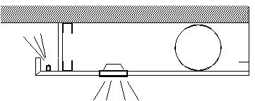

    ich habe eine neue Küche bekommen und brauche jetzt einen Abdeckkasten für den Abzugsschlauch - mit LED Lampen drin.
    Ich habe jetzt einen 30 x 30 Wedi l-Kasten hier liegen. Meine Überlegung ist, nach genauem Ausmessen den Ausschnitt für den Abzugskasten der Haube zu schneiden und mit einem Lochbohrer die Aussparungen für die Lampen zu schneiden/bohren.
    Anschließend wollte ich ihn spachteln, grundieren und dann mit dem Rollrauputz streichen, mit dem auch die Wände gestrichen sind. Dann die Lampen einsetzen.
    Der Verkäufer meinte zwar, ich könne ihn ankleben, aber ich stelle mir das schwierig vor, ohne Spuren an Decken oder Wand zu hinterlassen. Darum würde ich eher Holzleisten an Decke und Wand schrauben und dann den Kasten daran festzubohren. Diese Löcher hinterher dann mit der Putzfarbe wieder bedecken.
    Ist das soweit gut durchdacht?
    Eine Frage bleibt doch noch: An dem einen Ende ist der Kasten ja offen - das andere schließt ja an die Außenwand. Wie schließe ich das am besten? Mit den, an den Enden abgeschnittenen, überflüssigen Enden? Maß ist 2,45 - Platte 2,60 m? Oder habt ihr eine bessere Idee?

    Weil hinter dem Kasten auch noch das 150er Abzugsrohr ist. Mir wäre ein kleinerer auch lieber gewesen - aber 25 x 25 gab es nicht und 20 x 20 wäre zu klein. Über den Hochschränken wäre noch 35 cm Platz.

    Er lässt sich übrigens auf max. 28 cm verkleinern, weil 1. der Abzug von der Haube knapp 27 cm tief ist und 2. das Innenmaß vom Kanal 28 cm ist. D.h. selbst wenn ich bis an die andere Seite wegsäge, bleibt er 28 cm tief. Die 2 cm machen dann auch bestimmt keinen großen Unterschied mehr, oder?

    Nein. Die Leuchten brauchen ja auch noch etwas Platz.
    Laß es so!
    Ich würde es ganz durchziehen. Über den Hochschränken dann natürlich keine Leuchten...

    kurzer Bogenschnitt !!!:biggthumpup:
    Einbauspot- ich gebe zu bedenken, das der Wedikasten aus XPS besteht.
    Was ich nicht verstehe, wie kann man so seine Küche verschandeln.
    Wenn, dann richtig vorziehen, aus Gipskarton, auskragend , wie ein Deckensegel und über die gesamte Länge . Höhe, so knapp wie möglich, breite mind. 50-70 cm .
    Aber das kann man nicht einfach kleben.
    So etwas macht ein Trockenbauer .

    Was Peeder wohl meint und ich ebenso machen würde:
    Statt eines Kastens 30x30 würde ich die Decke ca 10cm abhängen, dann muss da halt ein Flachkanal rein. Dafür aber 60cm tief (wie die Hochschränke) und über die gesamte Länge.
    So ein 30x30 Kasten würde wirklich &%$&/$ aussehen.
