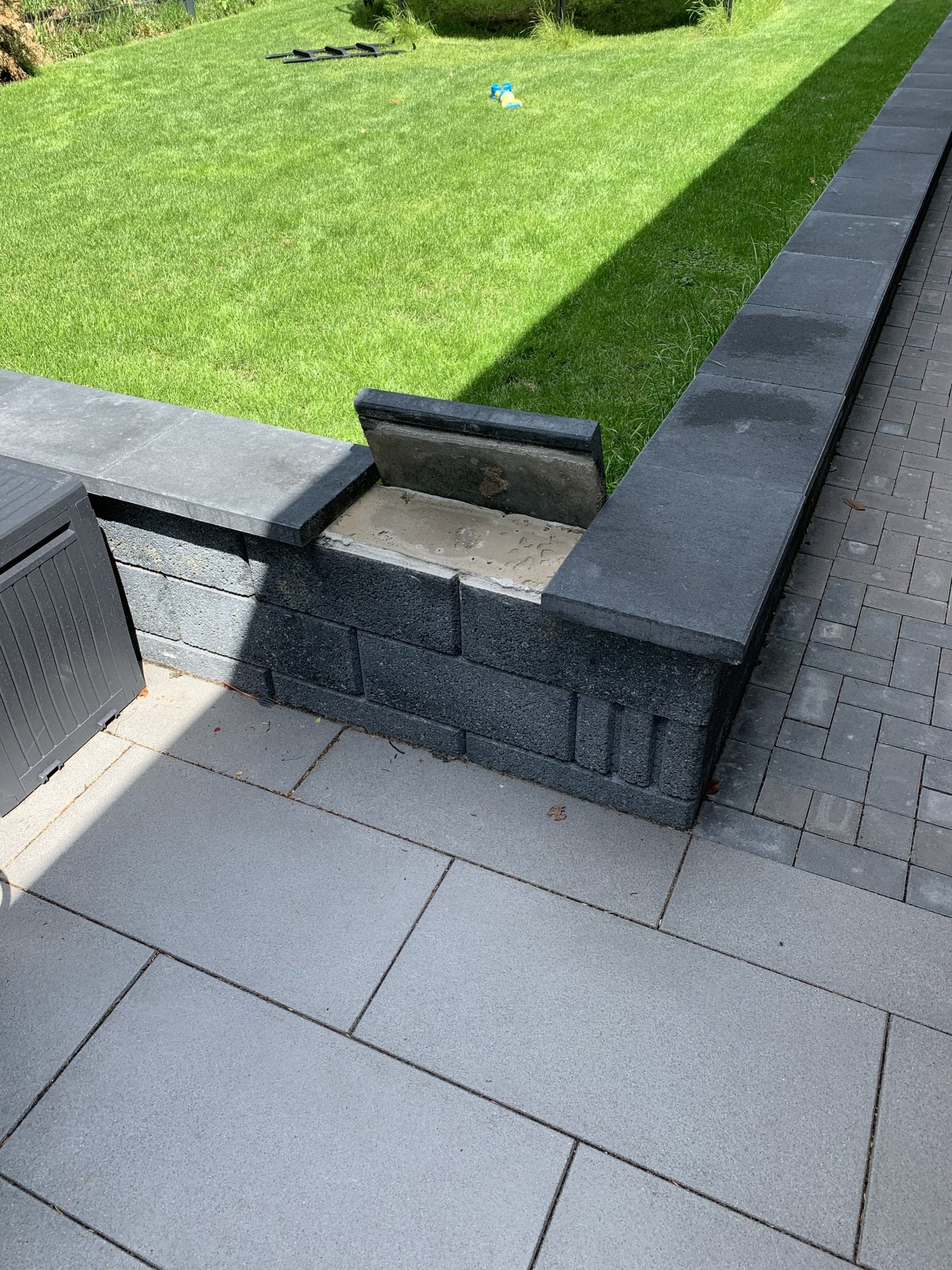

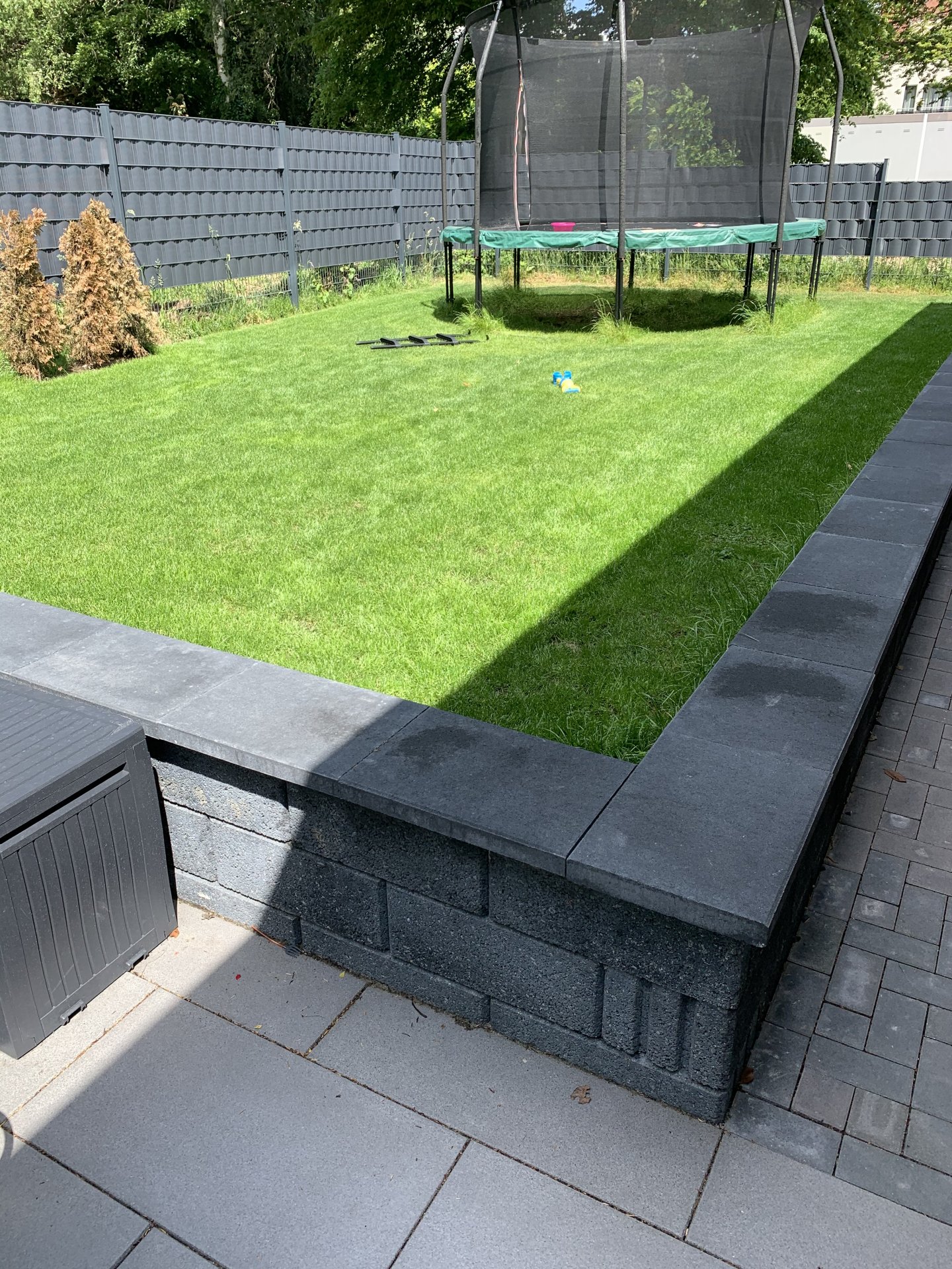

    im Rahmen der Erstellung der Außenanlagen unseres Neubaus von 2019 mussten wir zum Ausgleich von Höhendifferenzen eine kleine Mauer, bestehend aus Pflanzsteinen (leider wasserdurchlässig), zur Abstützung errichten.
    Passend zu den Pflanzsteinen haben wir die entsprechenden Deckel gekauft und mit Fliesenkleber vollflächig
    befestigt.
    Die Pflanzsteine selbst sind mit einer Fertigbetonmischung für Galabauer gefüllt.
    Bedingt durch die Trockenheit habe ich in den letzten Tagen den Rasen intensiv bewässert und dadurch ist natürlich auch Wasser auf die Deckel gekommen, welches dann durch die Wasserdurchlässigkeit an den Fliesenkleber gekommen ist, diesen scheinbar aufgeweicht und dafür gesorgt hat, dass die Deckel nun nicht mehr mit dem Pflanzstein verbunden sind.
    Hat jemand einen Vorschlag wie ich das dauerhaft reparieren kann, so dass ich weiterhin meinen Rasen sorglos bewässern kann ?
    Danke für Eure Unterstützung.

    Trasshaltigen Kleber verwenden. Sopro FKM Silver ist dafür gut geeignet. Ggf. auch einmal die Mauerkrone Abdichten.

    danke für den Ratschlag.
    Wieviel cm sollte ich denn von der Betonfüllung abtragen und mit Sopro wieder neu verfüllen ?
    Müssen sonst noch Maßnahmen getroffen werden damit die Deckel dauerhaft kleben bleiben ?
    Die Abdichtung der Mauerkrone stelle ich mir schwierig vor, da der komplette Deckel wasserdurchlässig ist.
    Da müsste ich dann ja irgendwas draufschmieren ?
