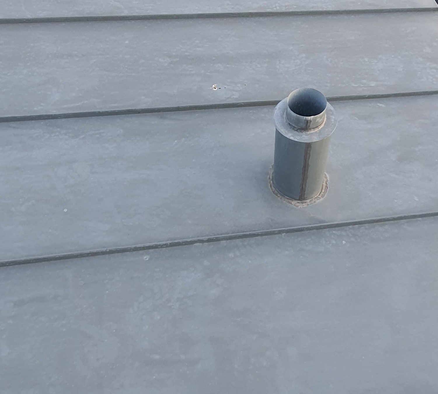

    Ich habe vor kurzem eine Immobilie erstanden und habe mir mal das Dach angesehen. Dabei ist mir aufgefallen, das die Belüftung des Abwassers keinen "Deckel" oben drauf hat. Man kann also direkt in das Rohr sehen.
    Meine Frage wäre: Benötigt man den Deckel? Oder ist das auch so ok?
    Danke schon mal für die Antworten

    Könnte Ungeziefer und Tiere durch rein kommen. Bei uns ist der Entlüfter über ein Kunststoffrohr angeschlossen und Regen würde im Abwasserstrang landen und damit in der Kanalisation. Blöd wäre halt, wenn dass Ding verstopft bei Dir, wegen Vogelnest etc.

    Nein, Deine Fallstrangbelüftung braucht keinen Deckel. Den hat die DIN vor ein paar Jahren eingespart. Keine Ahnung warum. Die drei Regentropfen, die da reinfallen, bringen das Klärwerk sicher nicht zu Überlaufen. Um die Piepmätze mache ich mir eher Sorgen. Deshalb bleiben die Deckel auf meinen Häusern auch drauf.

    Wer soll da schon reinkrauchen bei dem Gestank nach Fäkalien?
