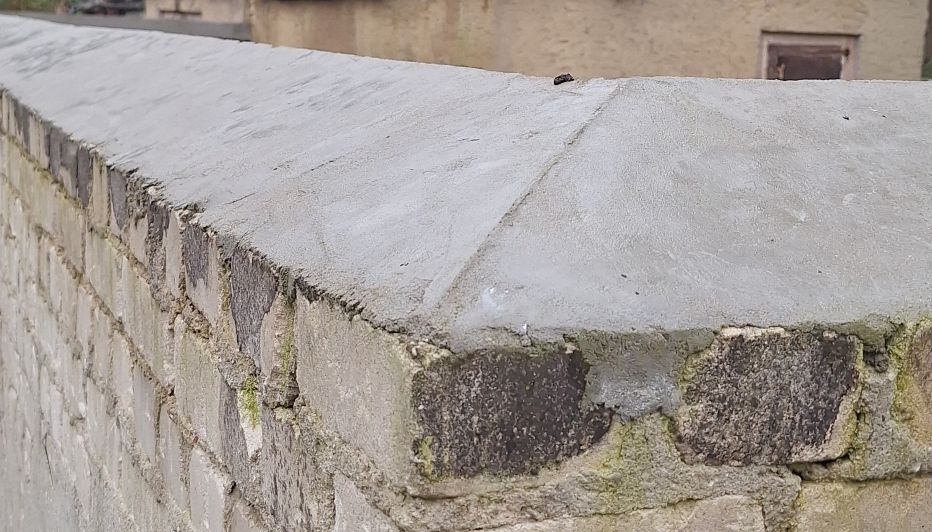

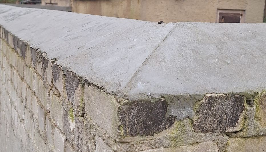

    ich habe an der Grundstücksgrenze eine Mauer aus Kalksandstein (24cm Mauerstärke).
    Die Mauer wurde oben bereits schräg mit Beton (Sand:Zement = 3:1) versehen.

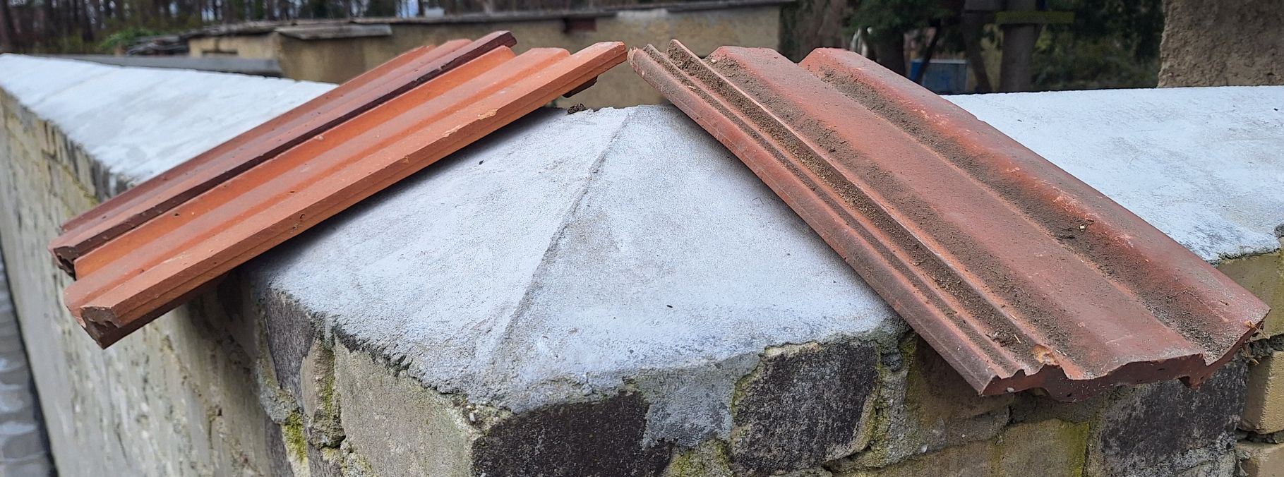

    Ich möchte nun auf die Mauer alte Tondachziegel (Kodersdorfer aus den 1970er Jahen) als Abdeckung der Mauerkrone anbringen. Auf Grund der Größe der Ziegel hätte ich dann einen Überstand von ca. 6 cm auf beiden Seiten.
    Wie kann ich die Ziegel vernünftig und dauerhaft anbinden?
    • Ist eine Grundierung vorher notwendig?
    • Fliesenkleber für den Außenbereich oder
    • Klebe- und Armierungsmörtel oder
    • Dachdeckermörtel oder
    • Mischung aus Sand/Zement in welchem Verhältnis oder
    • Kombination aus Mörtel und Schrauben z.b. jeden 3. Ziegel?
    Danke für Eure Tipps schon mal im Voraus.
    Sobald die Mauerkrone fertig ist, soll die Mauer noch mit einem groben Putz versehen werden.

    Vermute daß es bei deiner Konstruktion auch einen Firstziegel zum Einsatz kommt. Ja dein Vorschlag mit Haftgrund hört sich gut an!
    Dann auch noch einen Flexkleber verwenden und die Ziegel mit dem möglichen beidseitigem Spiel platzieren, Wegen der Thermischen
    Ausdehnung! also nicht press an Press. das müsste die nächsten 50 Jahre überdauern.

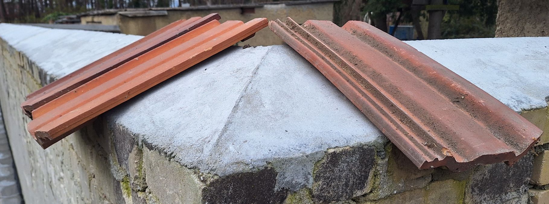

    Michael, vielen Dank für die Hinweise mit dem Flexkleber und dem Verlegen.
    Einen Firststein setze ich an den Mauerecken natürlich. Dort werde ich auch die Ziegel schneiden, so das es eine schöne Ecke ergibt. Die Ziegel haben ja Nut-/Feder (weiß nicht, ob dies bei Dachsteinen auch so heißt). Die kann ich gut mittig ausrichten. Dort würde ich dann auch keinen Kleber reintun. Kleber kommt nur auf die Fläche. Bei den Dachsteinen wird es ja ohnehin eher Dickbett statt nur dünner Kleber, wie bei Fliesen. Die Ziegel sind ja auch nicht ganz gerade-
    Habe heute mal ein paar Ziegel auf die Mauer gelegt.
    Sorry, dass ich die Ziegel nicht geputzt habe. Die sind neu und lagen seit den 70ern im Schuppen.
