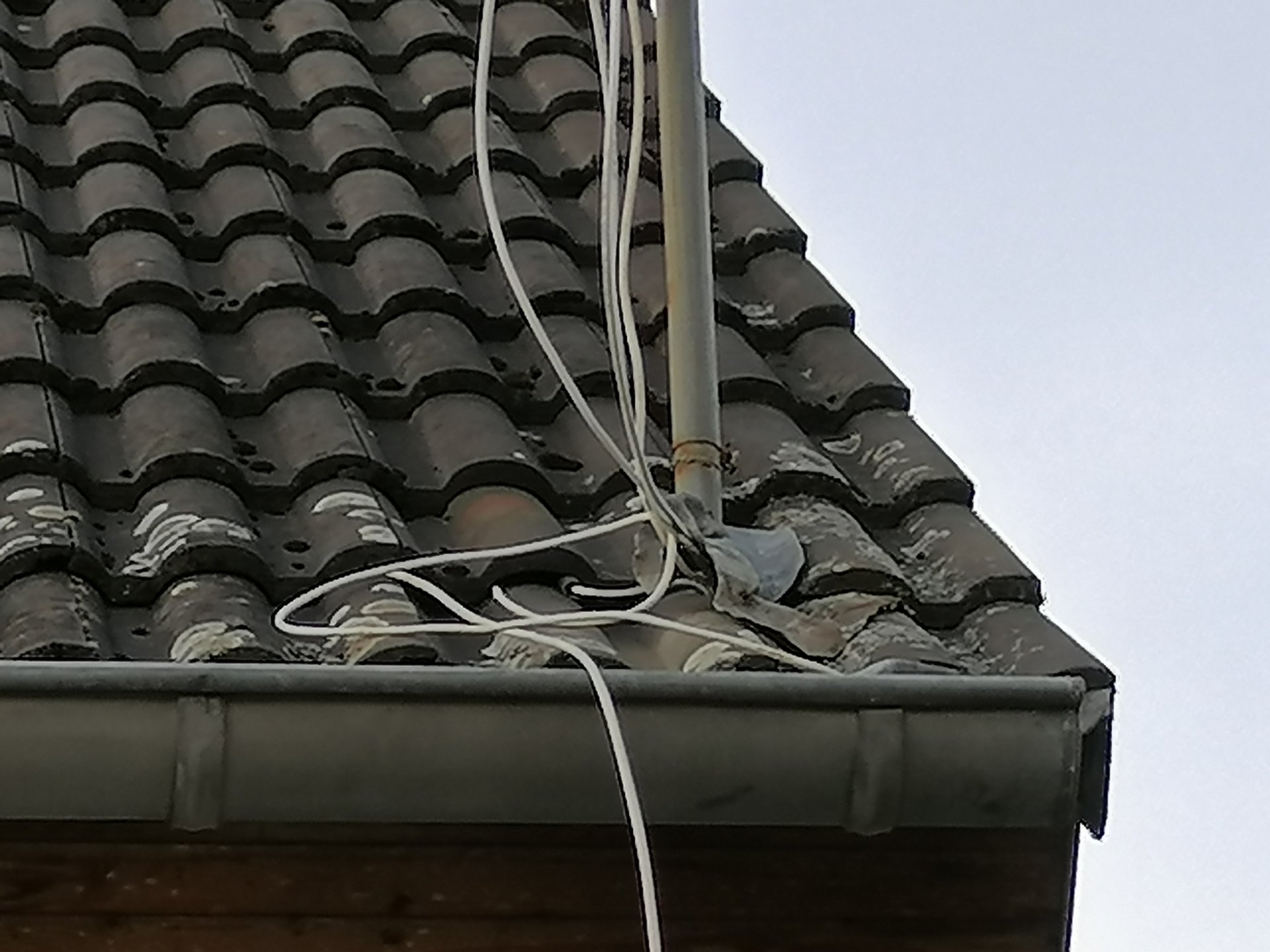

Diskutiere Abdichen von Satellitschüssel Stange im Sonstiges Forum im Bereich Sonstiges; Auf dem Dach und die Stange ist blei der ist nur fast kaputt gibt es aus Kunststoff etwaswas ich da machen kann?

    Ja klar da gibts x verschiedene Produkte Manschetten etc zum wieder drauf kleben
    Auch „Blei“ gibt es noch
    sollte jeder Dachdecker dir günstig machen können
    würde mir aber echt überlegen ob du das überhaupt Weiterbetreiben willst im Zeitalter des IPTV
    @Dipol hat sicher auch noch einen Textblock zu PA und blitzschutz
    auf den ersten Blick sieht es nicht fachgerecht aus

    Die vergammelte Mastdurchführung lässt sich recht einfach mit einem zweiteiligem sog. Reparaturblech + Klebemanschette abdichten und der Mast muss nach DIN EN 60728-11 (VDE 0855-1) mit einem normkonformen Erder UND dem Schutzpotentialausgleich verbunden sein. Ob an dem Rohr ein Erdungsleiter mit Querschnitt nach Altnorm aus mind. 10 mm² Cu oder ein heute normkonformer 16 mm² Cu angeschlossen ist, ergibt sich nach einem Blick unter die Dachhaut.

    Der ist nicht geerdet, danke mache ich dann noch
