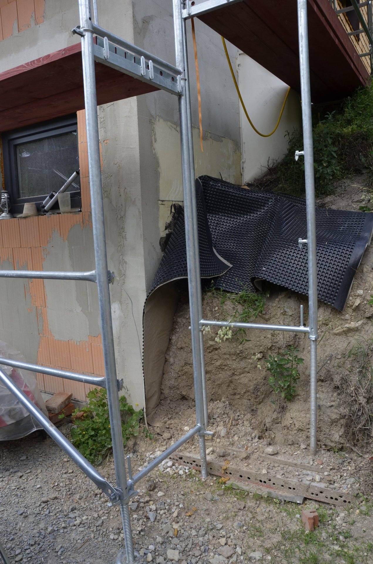

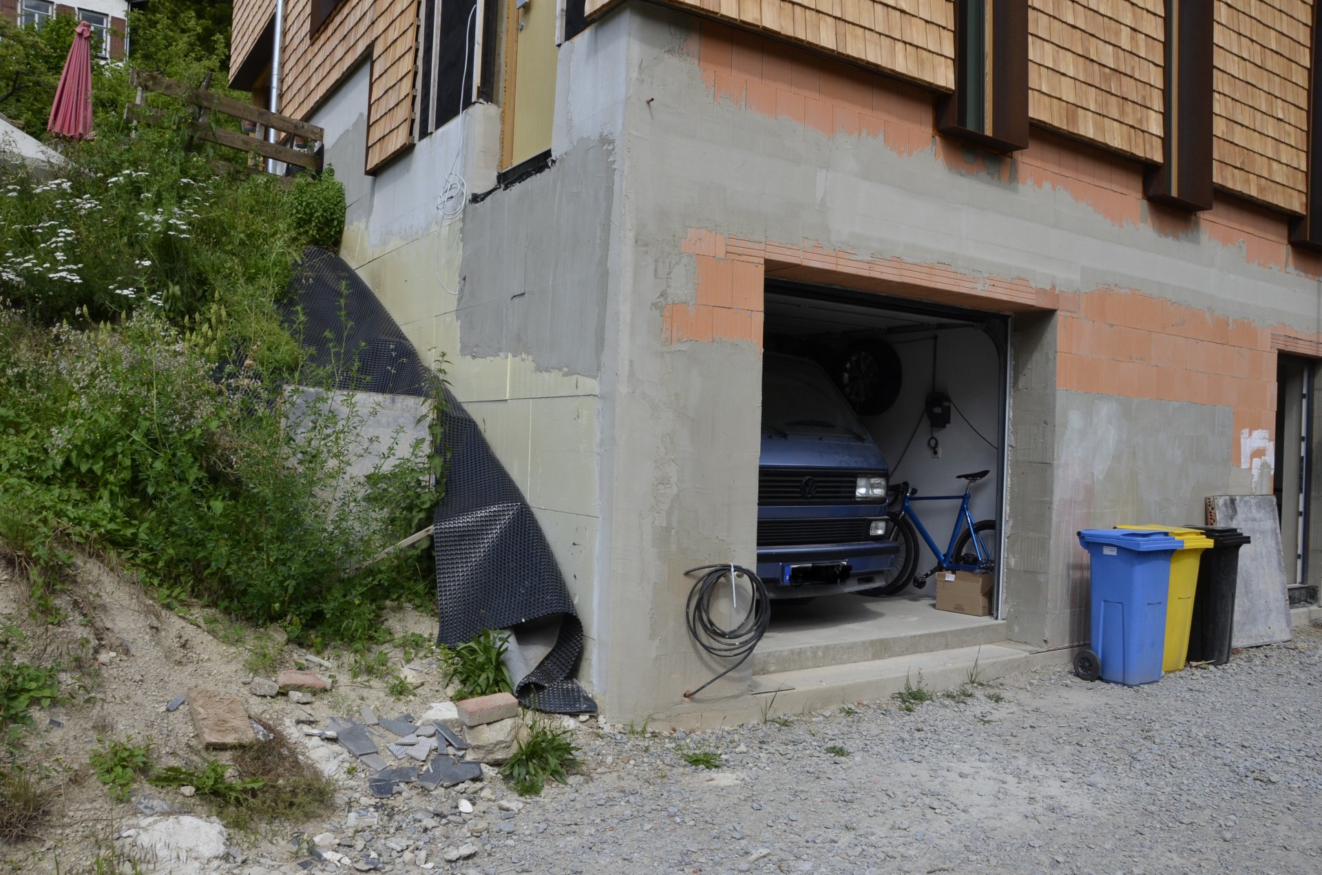

    wir möchten an unser Haus noch ein Carport aus Schalbetonsteinen anbauen. Klar ist das dies entkoppelt voneinander geschehen muss, aber wie dichte ich die Ecken unseres Hauses ab (siehe Bilder)? Soll ich einfach die Abdichtung noch 10-20cm um die Ecke machen oder sollte ich die ganze vordere Kellerwand abdichten??
    Gruß Christian

    Sofern kein Betondach vorgesehen ist wäre es doch einfacher,
    Punktfundamente oder ein Streifenfundament entlang der Hauswand herzustellen,
    dann Holzstützen daraufstellen und darüber einen Holzträger befestigen.
    Die freistehende Wand könnte dann, wenn gewünscht, wieder aus Schalsteinen errichtet werden.
    Gibts einen Plan?

    Das Dach wird aus Beton sein und wird begrünt, um das angrenzende rückwertige Gelände wieder anzugliedern. Es wird auch noch ein kleiner Keller für die Eigenversorgung mit entstehen, also vom Prinzip her bauen wir eine kleine Tiefgarage mit Speisekammer ;)).
