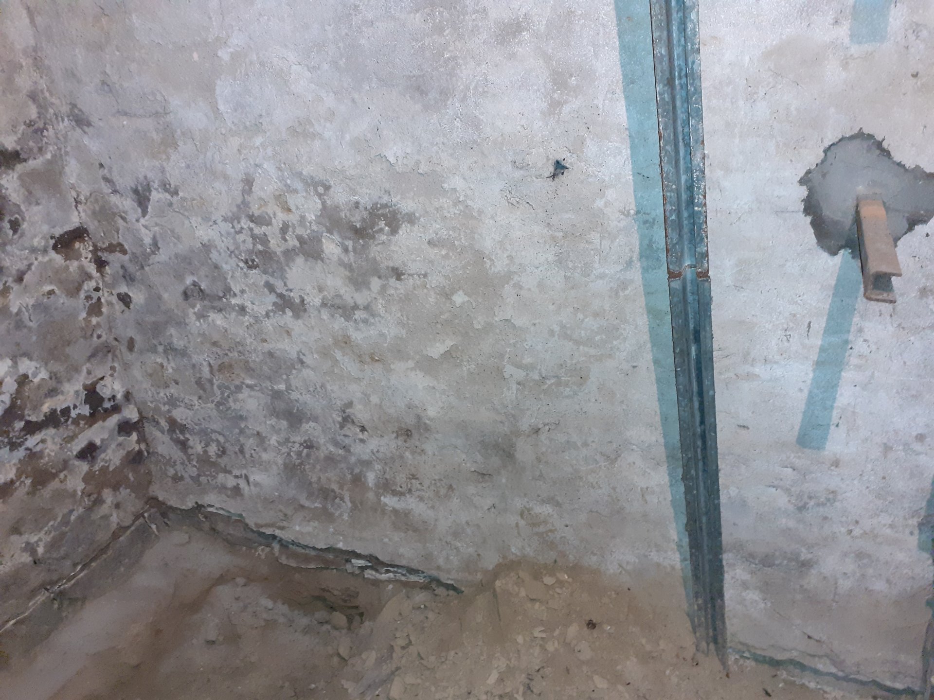

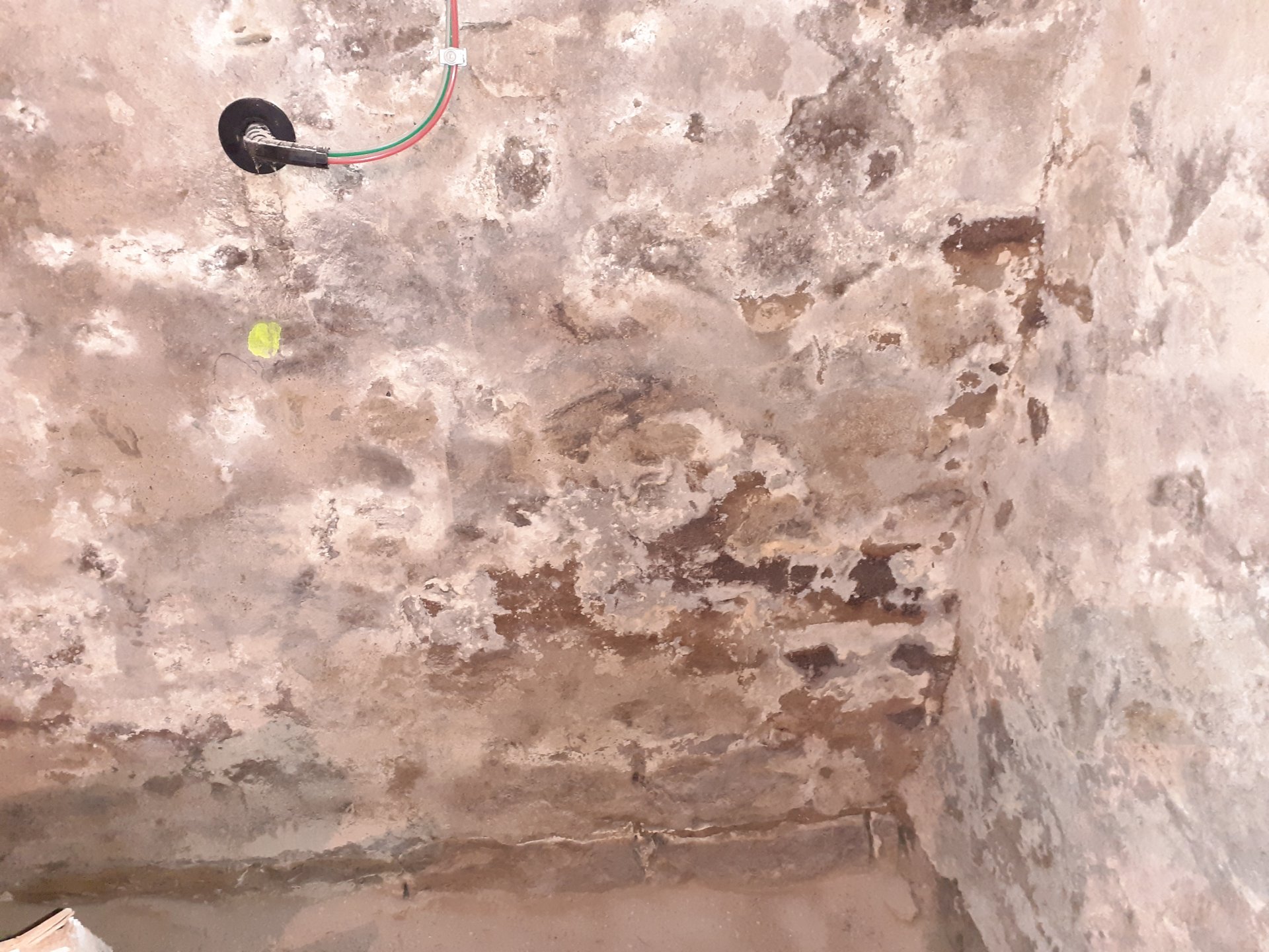

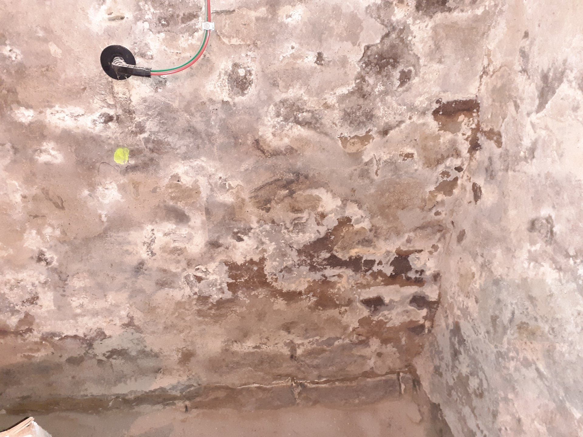

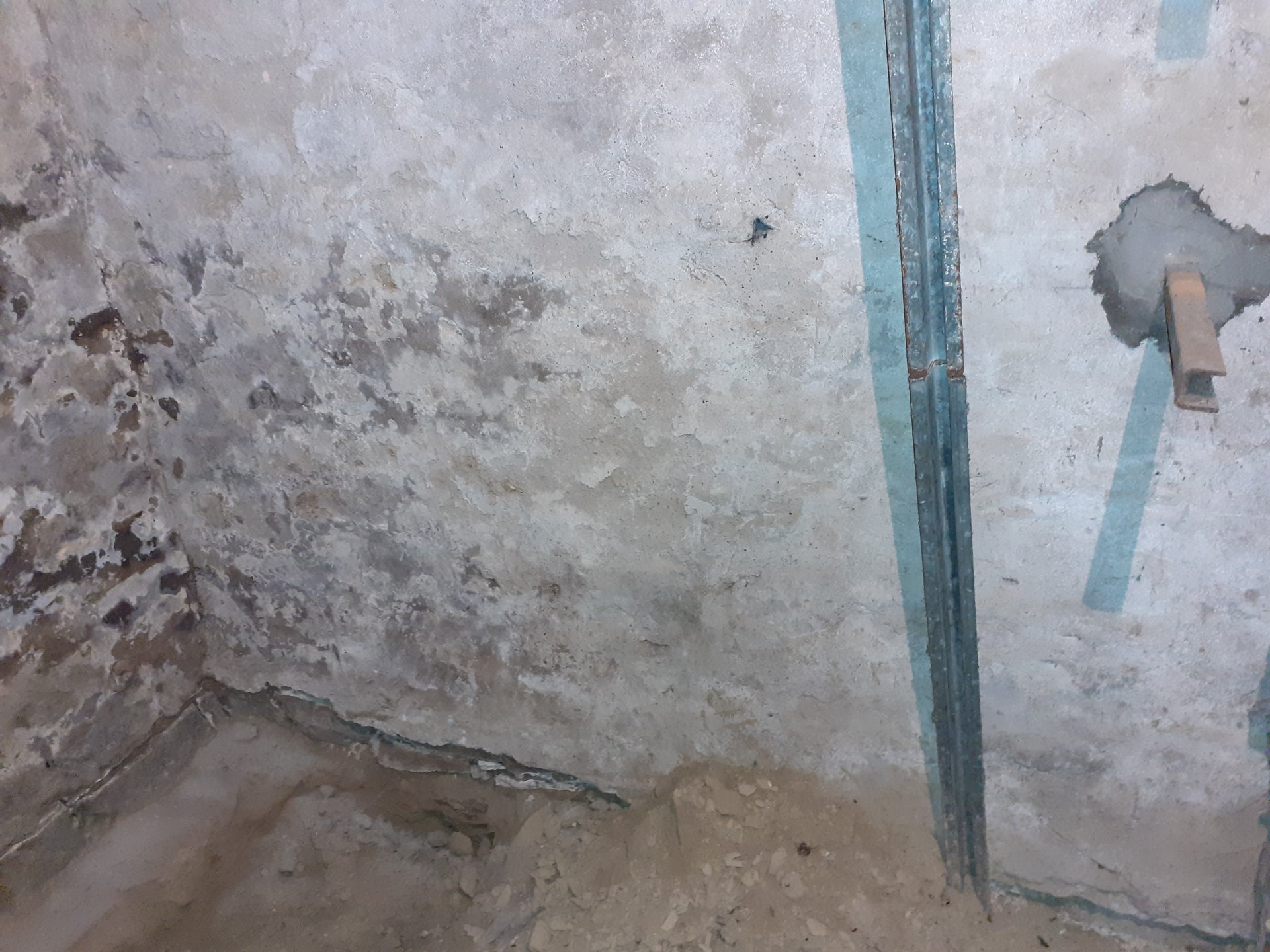

    Hallo ich besitze seit kurzer Zeit ein Haus bj 1936 mit bruchsteinkeller und erdboden.
    Keller schaut 1,20m aus Erdreich
    Jetzt möchte ich umbauen bzw eine Bodenplatte in das Haus Gießen bzw den Keller abdichten . 2 Seiten könnte man ausgraben , und 2 seiten leider nicht 1 Seite zu Nachbarhaus und
    1 direkt an der Straße
    Keller soll Lagerraum sein, kein Wohnraum sollte aber Akten gelagert werden.
    Jetzt meine Frage ist dichtschlämme von innen für den bruchstein besser, dar dieser schon immer erdfeucht war , und jetzt beim abtrocknen sich der Zementmörtel zersetzt
    oder soll man versuchen von außen mit Bitumen abdichten .
    und eine normale Bodenplatte oder wu Bodenplatte???
    Im voraus danke
    Grüße
    Bild ist von innen
    Aussen sind die bruchsteine im Erdreich nicht verputzt
  2. BaUT
    9.373
    5.890
    Fachfirma für nachträgliche Bauwerksabdichtung und/oder Sachverständigen holen und zuerst mal eine Mauerwerksdiagnostik (Feuchteverteilung, Durchfeuchtungsgrad/Salzgehalt) durchführen lassen, um auf dem Ergebnis dieser Analyse dann die richtigen Abdichtungsprodukte auswählen zu können.
