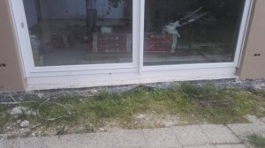

    Da es jetzt wieder nass wird und ich endlich die Zeit dazu habe, möchte ich die Balkontüren abdichten.
    Die Aussenanlage wird erst richtig gemacht, wenn das nötige Kleingeld über ist. Könnte also noch eine Weile gehen. Daher sollte das Ganze optisch akzeptabel aussehen. Der fertige Aufbau nachher wird etwa 15cm über dem Rahmen stehen.
    Ich habe ein Foto der Balkontüren angefügt, es sind zwei Stück. Habe da zunächst an kemperol gedacht, und anschliessend einfach noch epdm Folie drüber. Reicht das aus oder fehlt noch was?
    Eine weitere Frage ist wie die noppenfolie an der Fassade abzuschliessen ist, jetzt wo der Putzer durch ist.
    Dank und Gruss
    Jo

    Ist halt falsch gelaufen, denn die Abdichtung hätte an die Mauerwerksabdichtung angeschlossen werden müssen. Das geht nun so nicht, daher ist eine echte Abdichtung nicht mehr möglich.
    Kannst EPDM-Folie ankleben, ist aber halt nicht wirklich dicht an den Seiten...

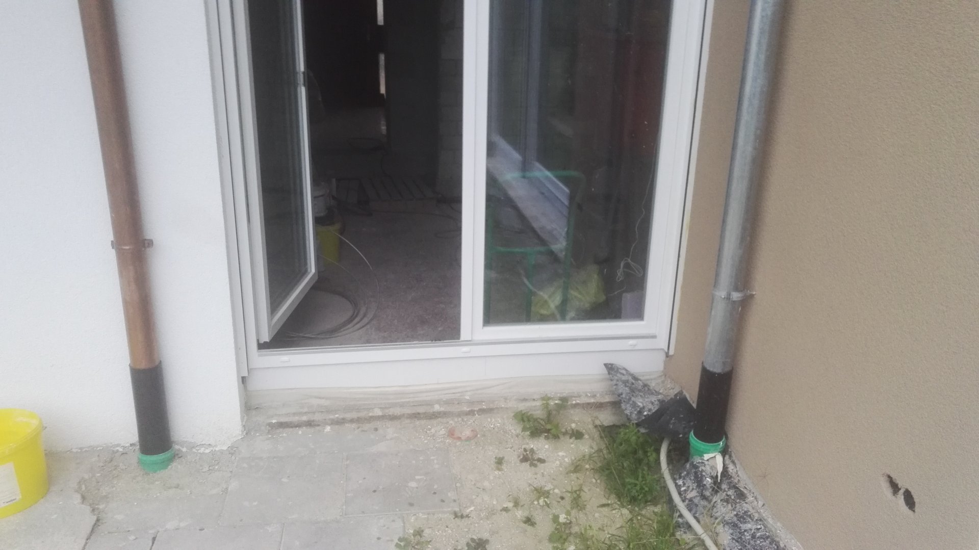

    Vielleicht sollte ich noch sagen, dass die Tür(braune Farbe der Wand) in eine Beton wand mit Dämmung eingelassen ist, das andere ist ein Altbau, wenn das eine Rolle spielt. Wie der Altbau abgedichtet wurde, weiss ich nicht.
    Ich wäre mir nicht zu schade den putz an der Stelle runter zu klopfen, da später die Terrasse sowieso drüber reicht und geflicke nicht so dramatisch wäre. Oder was wäre denn die beste Lösung.

    Könnte doch aber Spachtelmasse anbringen auf den putz und dann dagegen abdichten, oder?
    Gruss und Dank!

    Was ist gemeint? Die Abdichtung?100%ig ist das dann auch nicht. Die Frage wäre nur, ob das ausreichend ist. Aussen wird nicht mehr aufgeschüttet, daher habe ich die Hoffnung dass es ausreicht.
