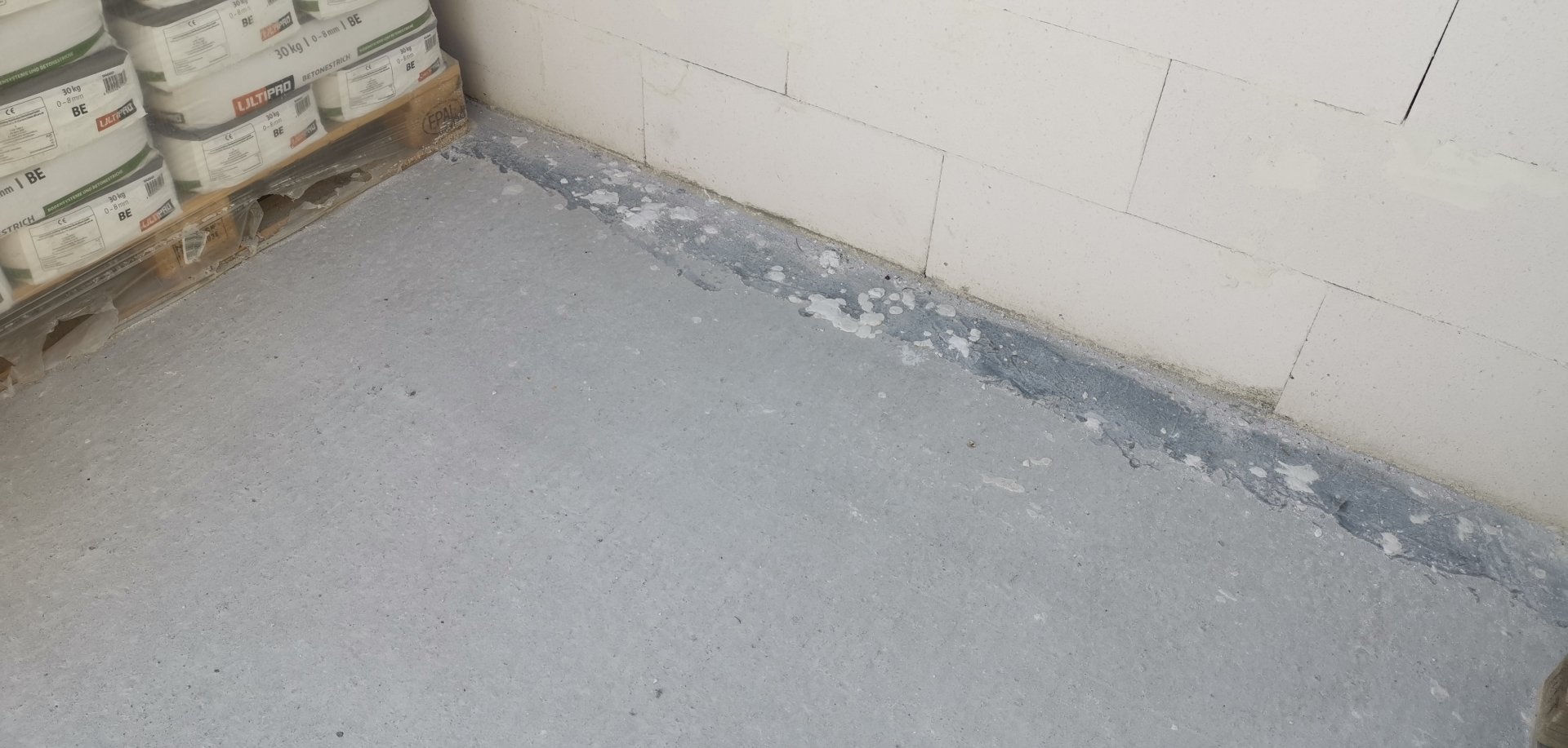

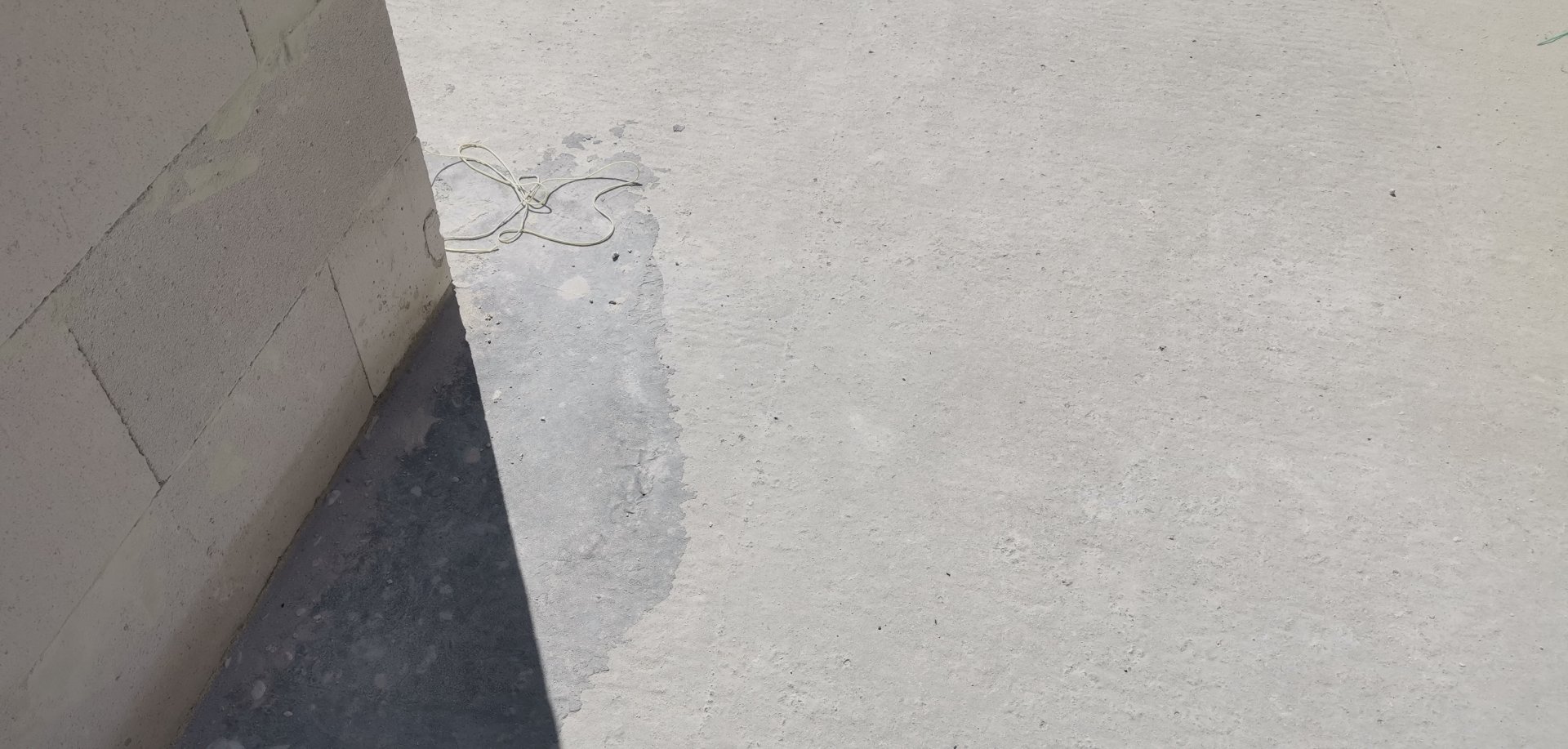

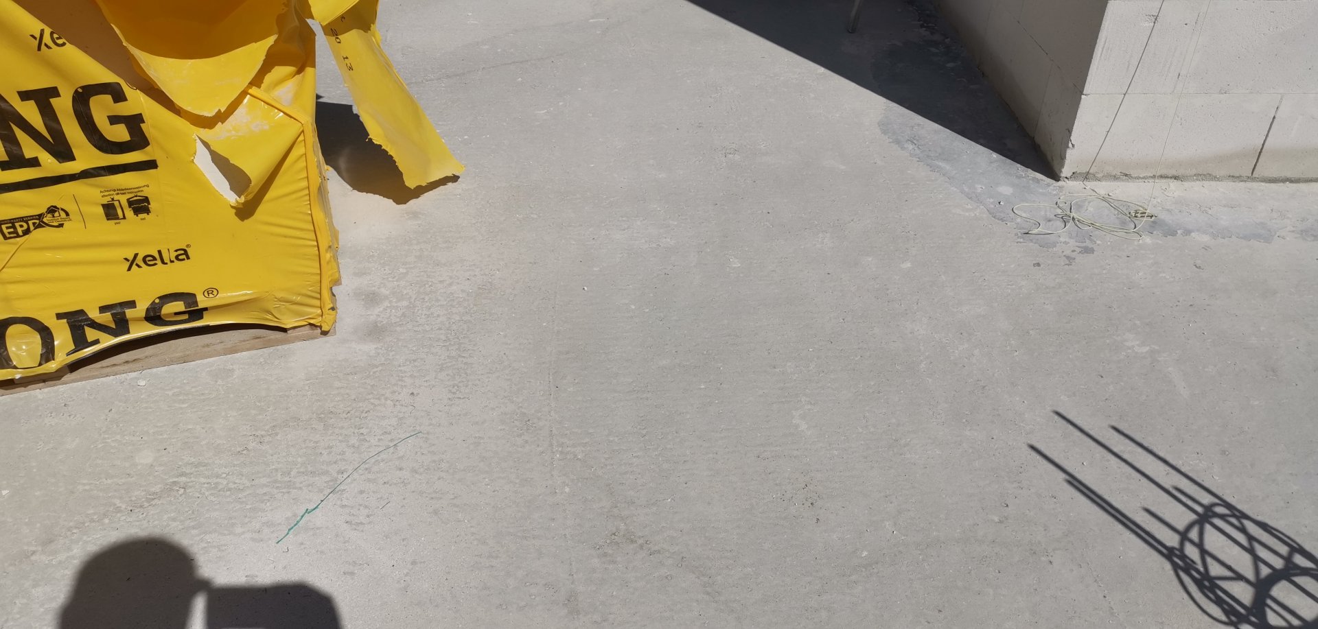

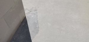

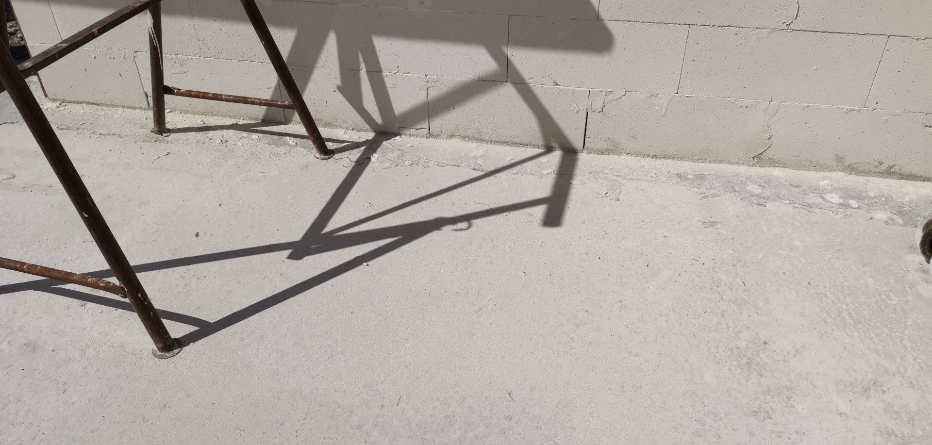

    Hier die Bilder, hoffe man erkennt so einigermaßen etwas. Die Bodenplatte ist relativ glatt. Die Kleberreste kann man von der Schlämme, die unter den Wänden ist, mit einer Spachtel gut abmachen, das ist kein Problem, sodass es wieder einigermaßen glatt wird. Man müsste nur einen guten Übergang zu der Folie schaffen. Natürlich ist ein leichterer Übergang besser gegeben, wenn man mit der Schlämme arbeiten würde, denn die kann man besser verteilen.
  10. #10 Fabian Weber, 15.06.2020
    16.522
    6.593
    Da kannst Du problemlos die Katja darauflegen.
