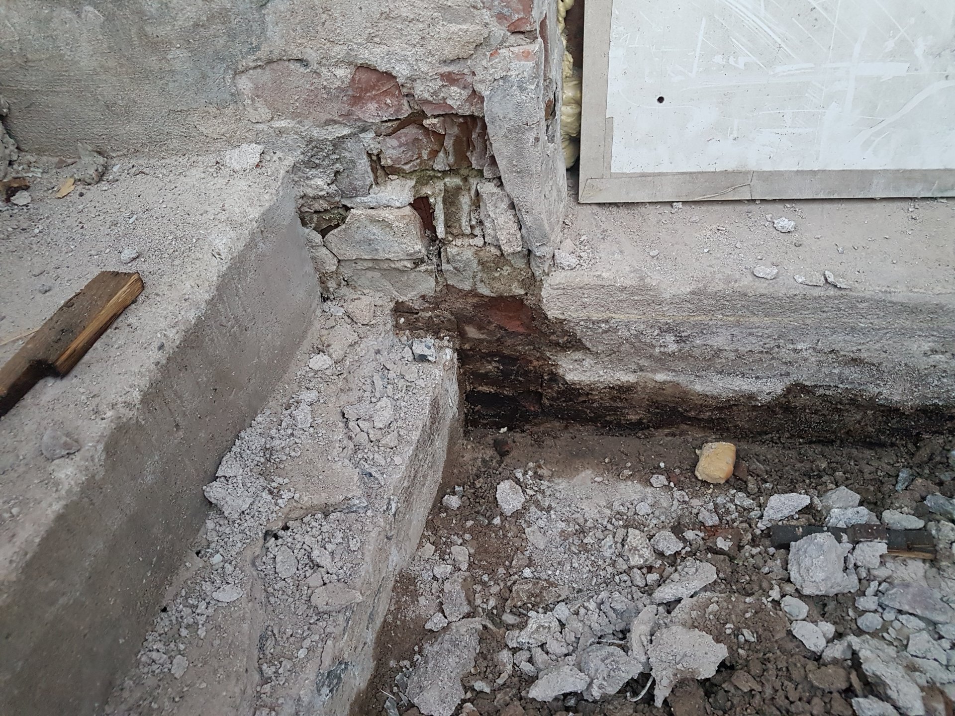

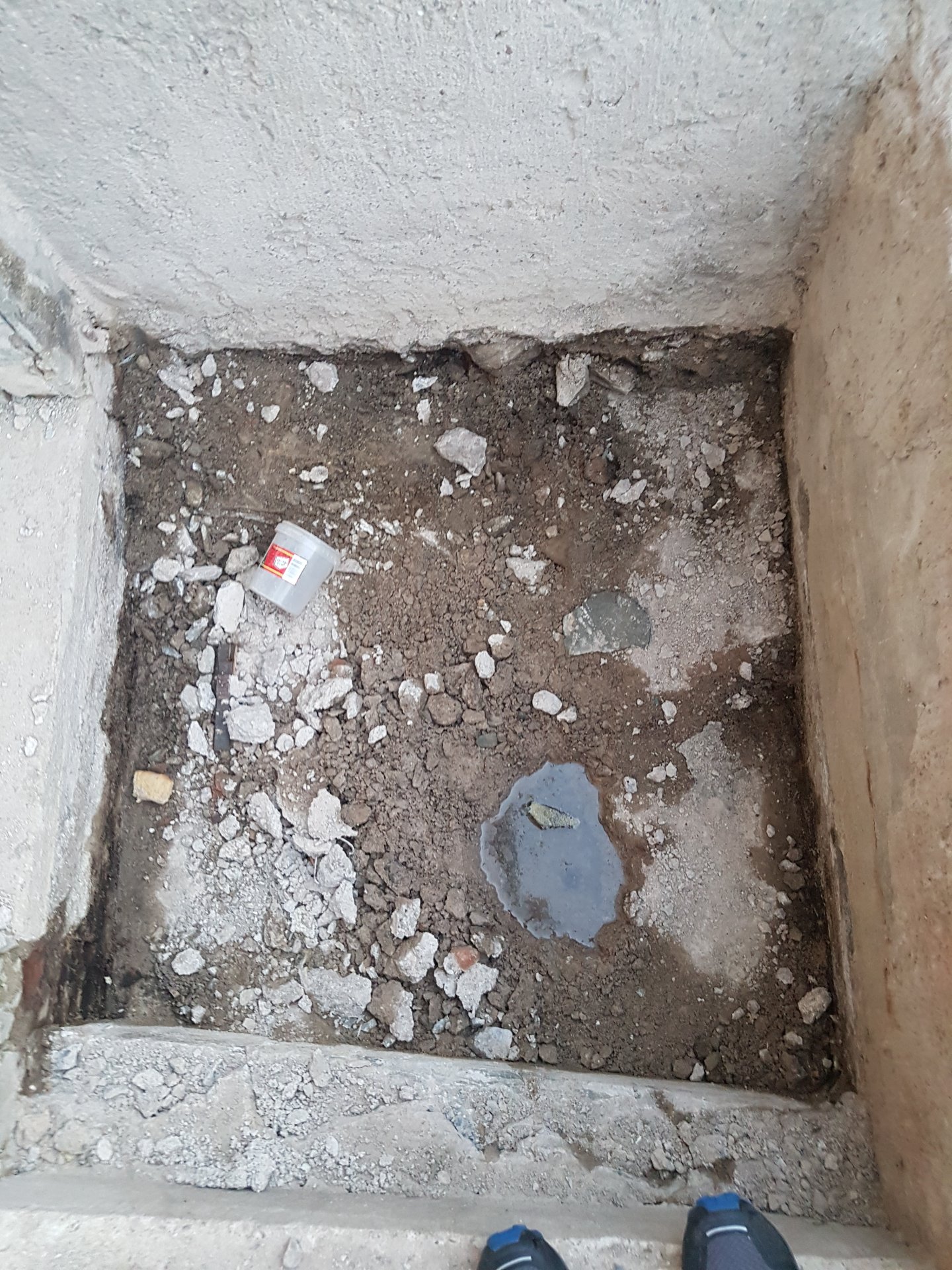

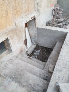

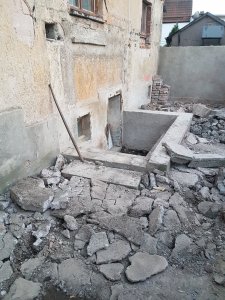

    Servus, im Zuge meines Terassenbaus und dem Damit verbundenen Abriss habe ich am Hintereingang zum Keller Feuchtigkeit im Mauerwerk festgestellt. Der Plan war ja eigentlich so, die Tür zum Keller sollte verschlossen werden und dann ein Fenster eingesetzt werden. Die Bodenplatte vom Eingang wollte ich aufstemmen und dann mit Frostschutz verfüllen. Hätte halt die Mauern vom Eingang bis 50 cm unter der Endhöhe abgenommen um noch genug Untergrund für die Terrasse zu schaffen. Jetzt ist aber beim Stemmen aufgefallen das unter der Bodenplatte wasser steht. Und diese zum Teil schon in die Mauern des Eingangs und auch im Ziegelstein der Hauswand sitzt. Da das Haus so um 1920 gebaut wurde ist auch keine Abdichtung der Außenwände vorhanden. Diese würde ich dann halt jetzt noch mit Anbringen. Also Hauswand Stück für Stück freilegen und dann mit Putz die Unebenheiten schließen, dann Dichtschlämme, dann Bitumanstrich und dann noch ne Noppenbahn drüber. Was haltet ihr von der Idee?

    Horizontalsperre nicht vergessen - Du hast nämlich keine Bodenplatte, sondern ein Streifenfundament.
    Wenn die Treppe bleibt, Abdichtung Treppe-Hauswand nicht vergessen.

    Es ist sehr unwahrscheinlich, daß an dem alten Gemäuer alle Undichtigkeiten gefunden und abgedichtet werden. Wenn man schon aufgräbt sollte man auch gleich eine Drainage möglichst tief am Streifenfundament einbauen.
    Enden die Rohre in einem Schacht, hat man eine Kontrolle über das zufließende Wasser.
    Wegen der oft fehlenden Horizontalabdichtung und der fehlenden Abdichtung durch die Bodenplatte wird es oft nicht so trocken werden, wie es heute möglich ist.
    Eine dichte Bodenplatte einzubauen und dann noch eine ausreichende Höhe im Keller zu haben ist oft mit sehr viel Arbeit verbunden.

    Ist es jetzt besser die Treppe noch komplett zu entfernen und dahinter das haus abzudichten? Der Keller wird mittlerweile nicht mehr genutzt und auch vorher nur als Lager für Kartoffeln usw. Daher wollen wir ja auch die Kellertür außen verschließen und nur nich die Tür im Haus behalten.
    @Manufact
    Eigentlich wollte ich nur die alte BP beim Eingang entfernen um zu Gewährleisten das sich dann kein Wasser auf dem Beton sammelt, sonder versickert. Darüber ist ja dann Terrasse.
    Terasse soll ganz normale Steinterasse werden.
