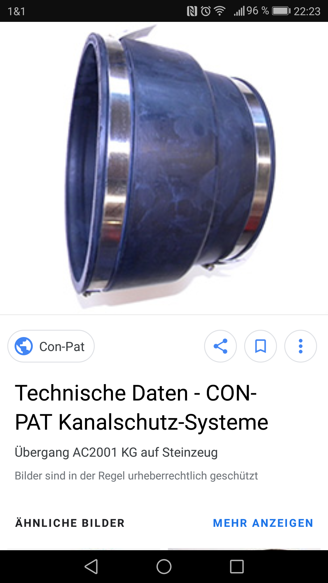

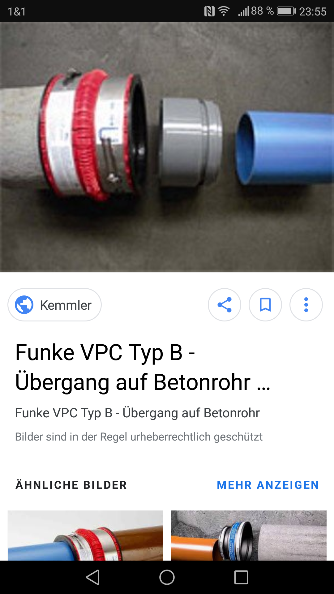

    Bei unserem Kanalanschluss ist an das bestehende Betonrohr ein KG Rohr übergeschoben worden, nach nunmehr 10 Jahren sind am Anschluss Wurzeln eingewachsen und haben das Rohr halb zugesetzt.
    Anschluss ist freigelegt, mit welchen Mitteln kann ich den Anschluss dauerhaft abdichten?

    Crassus Adapter oder Schlauchkupplung Funke VPC CON Pat oder von Wavin ..
