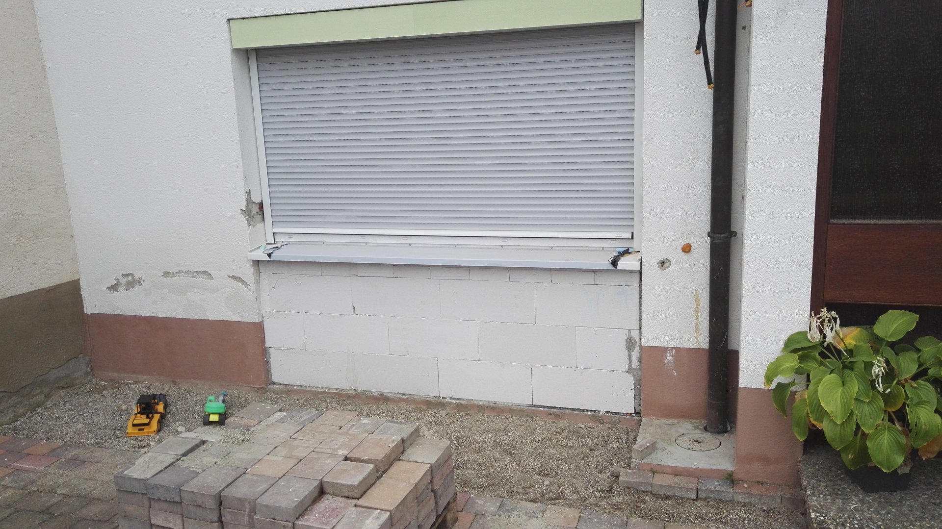

    Hallo liebe Experten und Forummitglieder!
    Im Zuge der Modernisierung haben wir im neu geschaffenen Wohnraum unseres Altbaus neue Fenster und Türen eingebaut.
    Nun stellt sich uns die Frage, wie fachmännisch abzudichten wäre.
    Im angehängten Foto sieht man eine Boden-ebene Brüstung die neu aufgemauert wurde. Verwendet wurde hierbei Ytong.
    Wie kann das Ganze nun fachmännisch abgedichtet werden?
    Unter diesem Zimmer befindet sich ein Feuchtraumkeller, d.h. ich möchte tatsächlich nur den Anschluss abdichten.
    Es gibt oben drüber zwar einen Dachvorsprung, dennoch wäre an der Seite mit Feuchtigkeit zu rechnen. Der Putz wird noch abgeschnitten und mit zementputz ersetzt da der Wasser gezogen hat.
    Bin schon gespannt auf eure zahlreichen Antworten und bedanke mich schon vorab dafür!
    Grüsse und einen schönen Sonntag!

    Wand verputzen. Im Sockelbereich eine Sockelputz und dann im Sockelbereich eine Dichtschlämme für den Sockel.
    dichtschlämme sockel - Google-Suche:
    das Bild zeigt es eigentlich ganz gut

    Genau das habe ich gesucht. Dank und Gruss!
