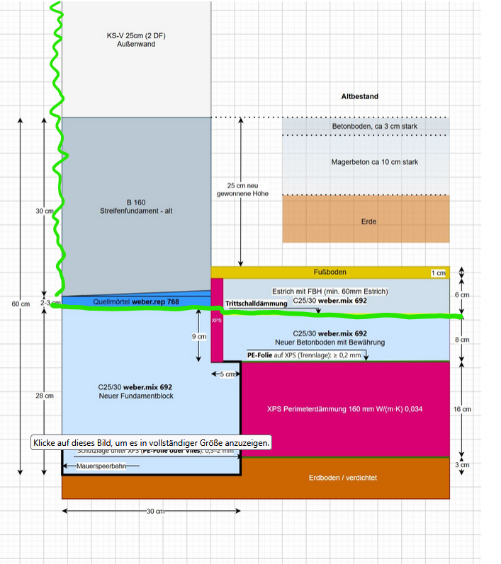

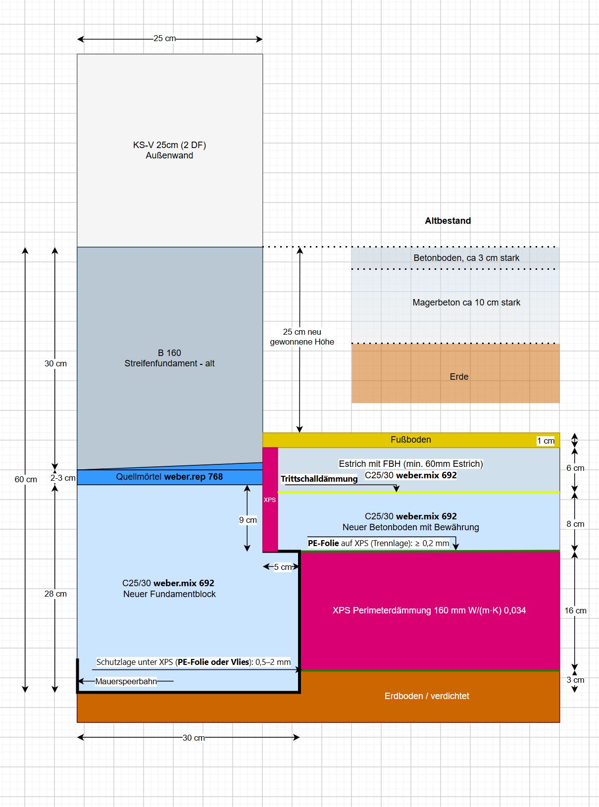

    hier ist ein Entwurf zu der Unterfangung. Wie bereits geschrieben, wird die Außenseite erst 2027 / 2028 gemacht. Mich würde gern die Meinung von Leuten interessieren, die hier bereits Erfahrung gesammelt haben.

    typischerweise würde ich hier an folgender Stelle eine horizontale Sperrschicht einbauen (bei einfacher Wassereinwirkung W1-E), die dann später durch die vertikale Abdichtung außen nach oben fortgesetzt wird.
    Allerdings verstehe ich nicht, warum die Außenseite erst 2027/2028 gemacht werden soll. Für die Unterfangung ist doch da eh offen - da gehört m.E. im gleichen Atemzug auch Abschnittsweise die Abdichtung mit drauf.
    Was die Mauersperrbahn da unter / an dem Fundament soll, erklärt sich mir auch nicht so recht.
    Und statt XPS auf dem Erdboden würde ich hier mit Glasschaumschotter aufbauen.
    Zum Thema "Trenn- bzw. Gleitschicht" durch Mauersperrbahn hab ich keine Ahnung - da kann vielleicht @SIL was dazu sagen. Mein Elternhaus steht zumindest schon seit vielen Jahren auf einer nachgerüsteten Mauersperrbahn an ähnlicher Stelle wie in deiner Abbildung...

    Es wird von Innen gearbeitet, später in 2027/2028 wird die komplette Fassade gemacht und dann auch außen gegraben - daher muss ich das aufteilen.
    Der Tragwerkplaner hatte zunächst an der gleichen Stelle wie du (hellgrün) die Mauerspeerbahn gezogen, hat allerdings zugegeben, dass dies für Neubauten typisch wäre und in meinem Fall er nicht sagen könne, ob der Kraftanschluss durch das Material wegen den seitlichen Kräften ausreichend wäre. Hier fehlt ihm die Expertise. Daher erscheint mir unter den neuem Fundamentblock die einzige Möglichkeit gegeben zu sein, eine Abdichtung zu schaffen. Für andere Ideen bin ich gern offen.
    Die 160 mm XPS Perimeterdämmung ist schon vorhanden.
    Sehr interessant. Wurde sie denn ähnlich nachgerüstet? Wie muss ich mir das vorstellen; ich verlege die Mauerspeerbahn auf den neuen Fundamentblock, spritze den Vergussmörtel rein/rauf und verdichte mit der Rüttelflasche? Ich kann mir vorstellen, dass mit zunehmenden Abschnitten der Kraftanschluss größer wird.

    Das war nur ein schneller Wurf - Sakret US Unterstopfmörtel passt wohl besser.
    Der Gedanke kam mir dann später auch ;-)
    Ich würde unter dem XPS zumindest eine Sauberkeitsschicht vorsehen...
    Lässt sich das Erdreich an der Stelle denn in geeigneter Form verdichten?
    Bzgl. der seitlichen Kräfte bin ich fachlich raus, da fehlt mir das Wissen dazu.
    Das ist bei mir hier nicht anders, trotzdem ist zuerst die Perimeterdämmung mit XPS erstellt worden, mit Abdichtung etc., dann die Grube verfüllt und dann kam der Verputzer für den Rest des WDVS....
  18. #18 GregorMaximilian, 18.03.2026
    GregorMaximilian
    GregorMaximilian
    23.02.2026
    13
    Tischler
    danke euch für die bisherigen Hinweise – damit wird der Zielkonflikt für mich inzwischen deutlich klarer.
    Einerseits brauche ich im Anschluss zwischen Bestand und neuer Unterfangung einen sicheren kraftschlüssigen Lastabtrag. Andererseits muss der kapillare Feuchtetransport konstruktiv unterbrochen werden und das Detail später an die Außenabdichtung anschließbar sein.
    Genau an dieser Stelle bin ich inzwischen unsicher, ob eine klassische Mauersperrbahn im Anschlussbereich nicht eher zur unerwünschten Trenn- bzw. Gleitschicht wird.
    Die bisherige Diskussion verstehe ich im Kern so:
    • eine Sperrebene ist grundsätzlich erforderlich,
    • aber nicht einfach irgendwo im Lastanschluss, wenn dadurch der Kraftschluss beeinträchtigt wird,
    • und die eigentliche Frage ist daher weniger die reine Produktfrage als vielmehr die konstruktive Lage der Sperrebene in diesem Bestandsdetail.
    @SIL @Yilmaz @BaUT @petra345
    Mich würde eure Einschätzung dazu sehr interessieren, insbesondere aus der Praxis:
    Wo würdet ihr in so einem Detail die Sperrebene anordnen, wenn der kraftschlüssige Anschluss der Unterfangung erhalten bleiben muss?
    Anders gefragt:
    Wird der Lastanschluss konstruktiv separat gelöst und die Abdichtungsebene an anderer Stelle geführt, oder gibt es dafür ein übliches/praktikables Detail aus dem Bestand?
    Der Hintergrund meiner Frage ist genau dieser Zielkonflikt:
    • MSB im Anschlussbereich → möglicherweise problematisch wegen Trenn-/Gleitwirkung
    • keine Sperrebene → kapillarer Feuchtetransport später womöglich nicht sauber unterbunden
    Mir geht es also inzwischen weniger um „welches Material ist das beste“, sondern um die Frage, wie man dieses Detail konstruktiv richtig aufzieht, ohne sich statisch oder abdichtungstechnisch ein Problem einzubauen.
    Falls jemand ein vergleichbares Detail aus der Praxis kennt oder so etwas schon geplant / ausgeführt hat, wäre ich für eine Einordnung sehr dankbar.
