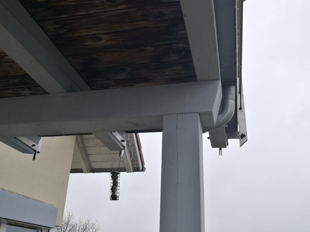

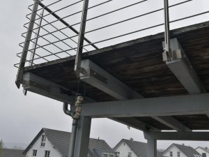

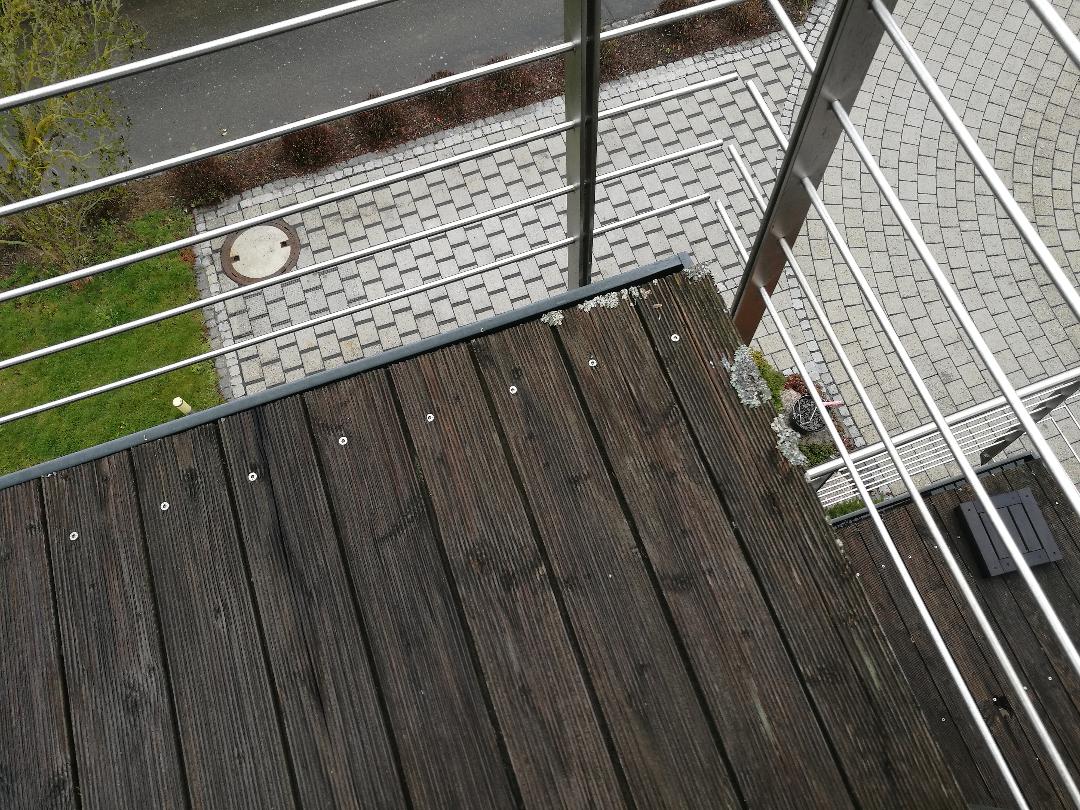

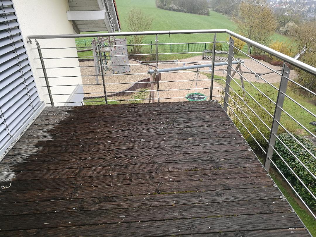

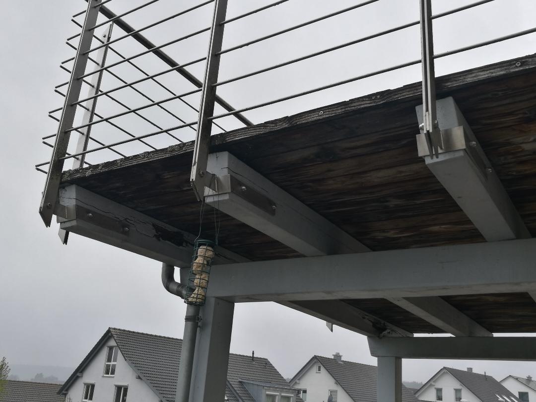

    um eure Fragen zu beantworten habe ich die folgenden 4 Fotos gemacht.
    Wie man erkennen hat, wurde der Belag seinerzeit direkt mit den darunterliegenden Holzbalken verschraubt.
    Der vorderste Balken muss ebenfalls ausgetauscht werden, da er inzwischen stark verrotet ist.
    Aus meiner Sicht kam dies dadurch zustande, dass dort - im Gegensatz zu den anderen Balken - der Belag direkt und ohne Zwischenschicht auf dem Balken aufgelegt wurde.
    Der Balkon ist nicht überdacht.
    Vielen Dank und liebe Grüße
    Matthias

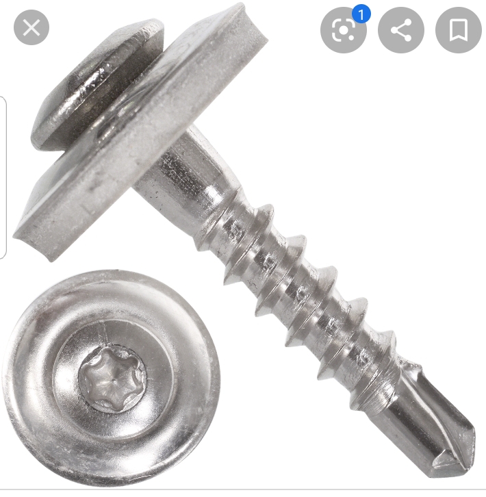

    Falls du das noch vorhast schau mal nach Spenglerschrauben
    Gibt es in allen Längen mit/ohne Bohrspitze. Auch in VA. Die sind Selbstdichtend.
