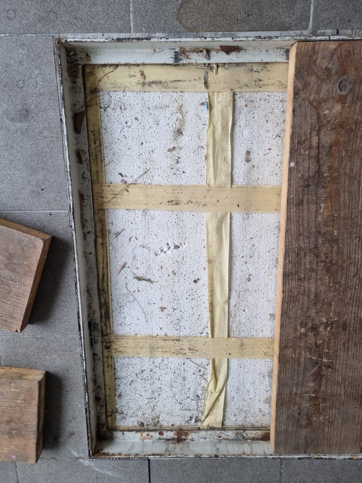

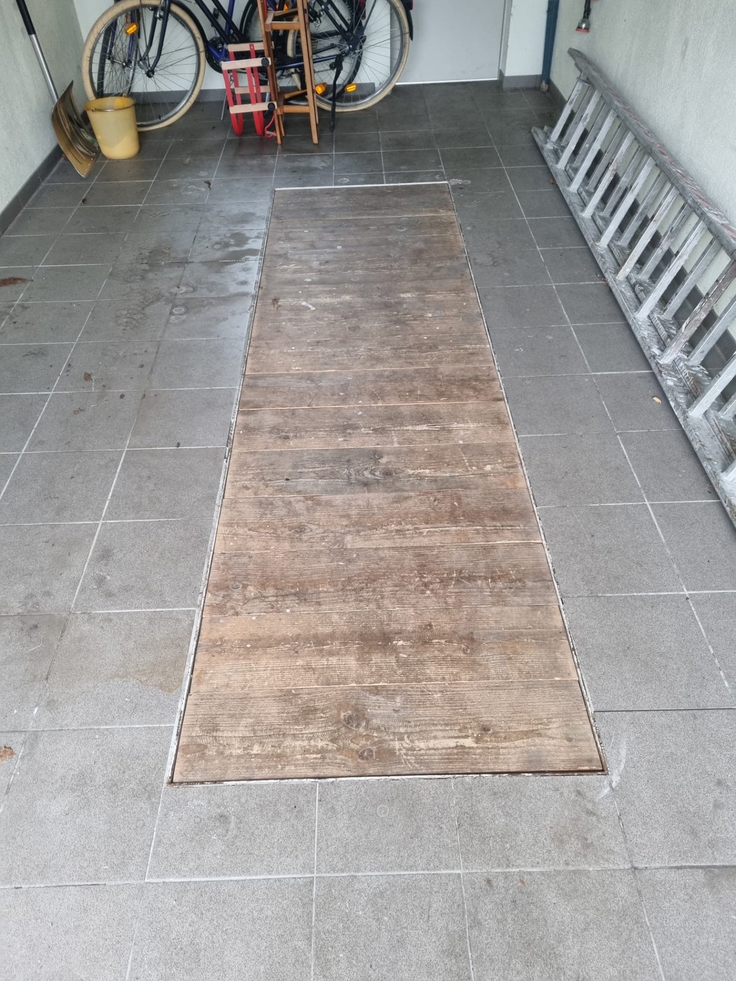

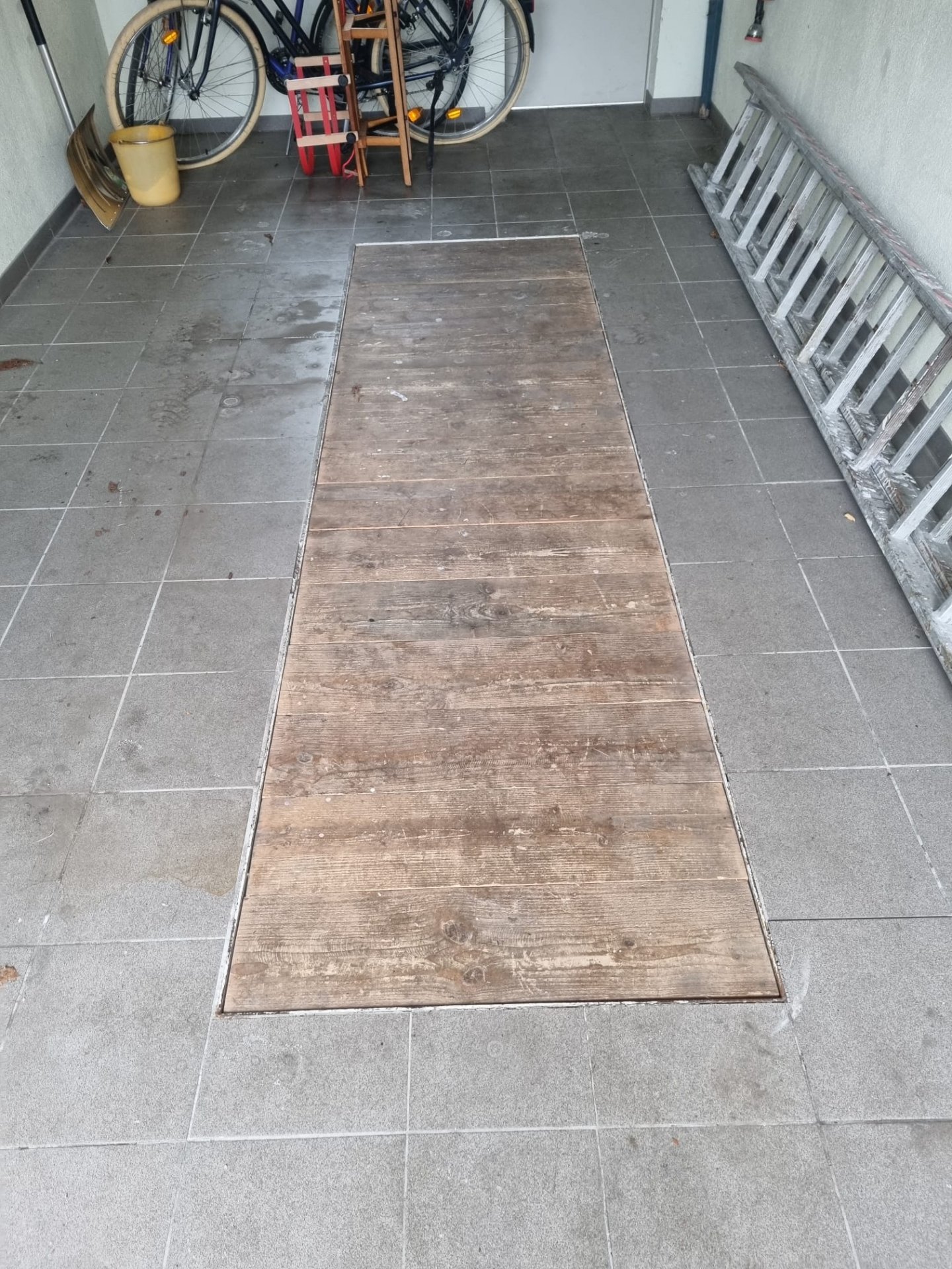

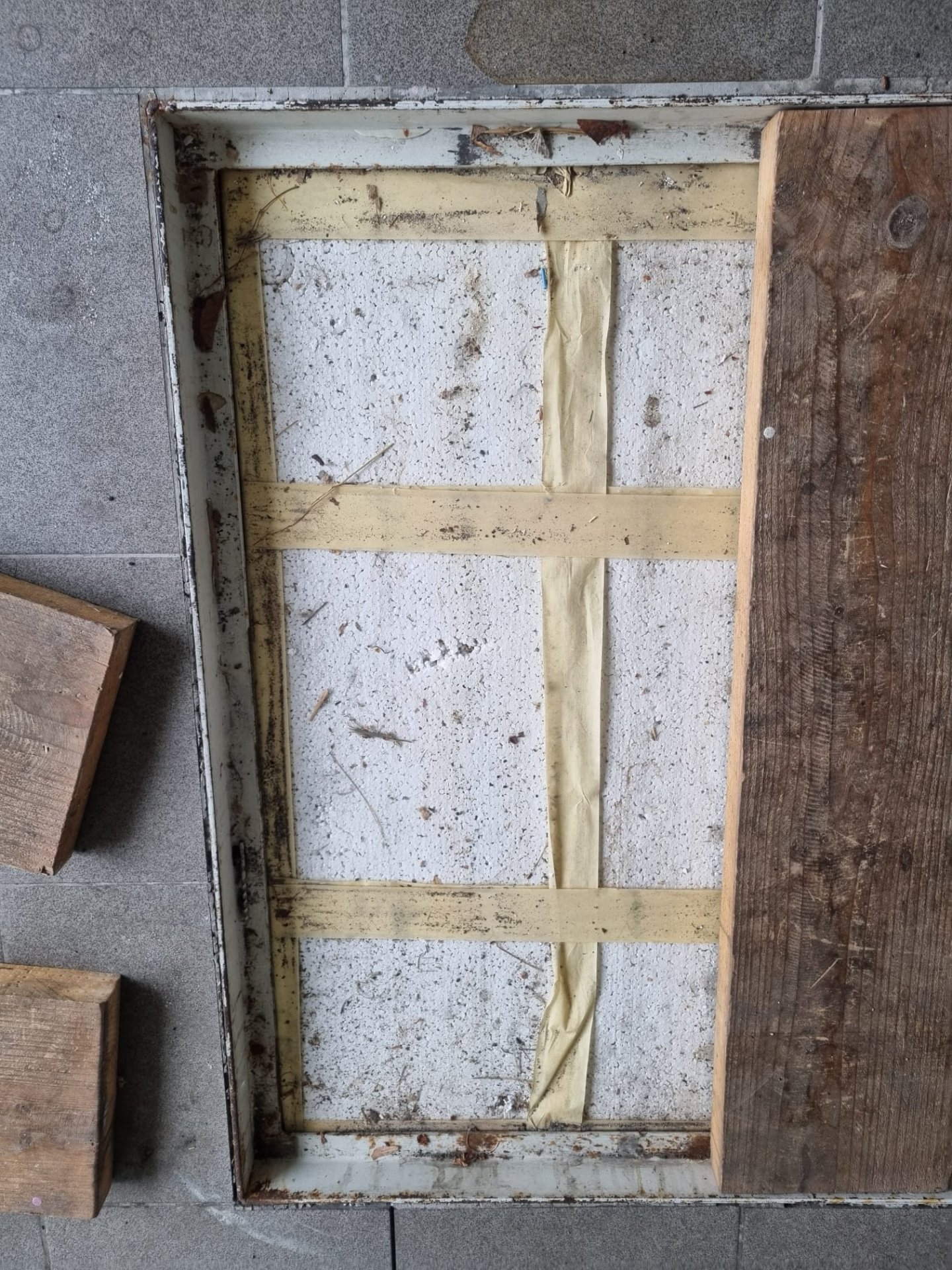

    unsere Garage ist unterkellert und hat eine Öffnung zum Kellerraum. Der Vorbesitzer hat hier an seinem Auto gewerkelt. Der Abdeckung der Montagegrube ist momentan nicht wasserdicht. Steht ein nasses Auto in der Garage, tropft Wasser in den Kellerraum. Da ich den Raum gerne anderweitig nutzen möchte, möchte ich die Abdeckung abdichten. Wie ihr auf den Bildern sieht, besteht dieser momentan aus Brettern in einem Metallrahmen + Styropor zwecks Wärmeisolierung.
    WhatsApp Image 2024-02-04 at 15.19.13.jpeg WhatsApp Image 2024-02-04 at 15.19.13 (1).jpeg
    Was wäre euer Vorschlag, wie ich die Abdeckung abgedichtet bekomme? Idealerweise besteht weiterhin die Möglichkeit, die Abdeckung zu entfernen, aber kein Muss. Die neue Abdeckung muss aber weiterhin das Gewicht eines Autos aushalten können.

    Alles raus, Anschlussbewehrung nach statischer Berechnung anbringen, betonieren, umliegende Fliesen entfernen, Estrich einbauen, Abdichtung einbringen, Fliesen verlegen.
