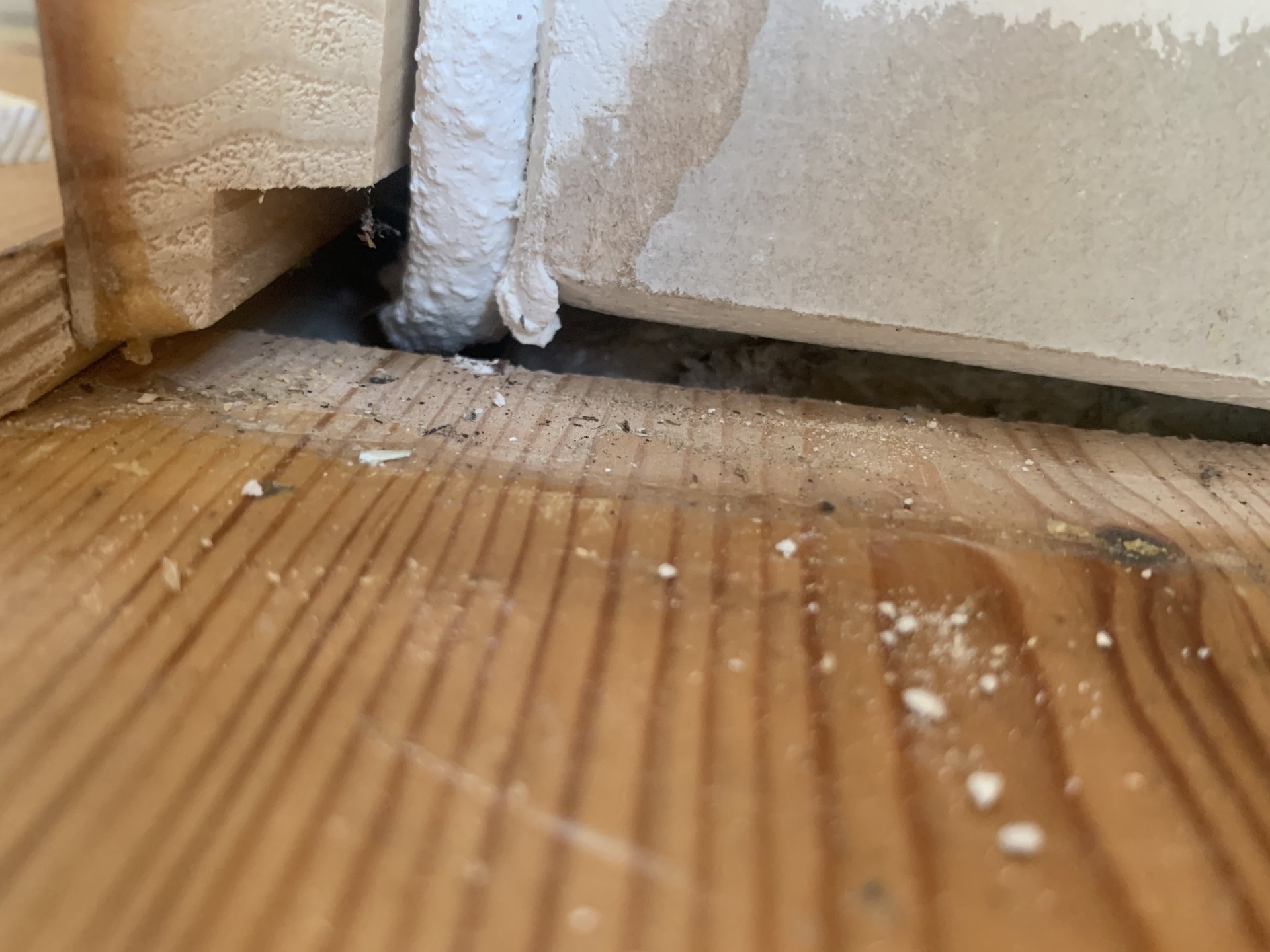

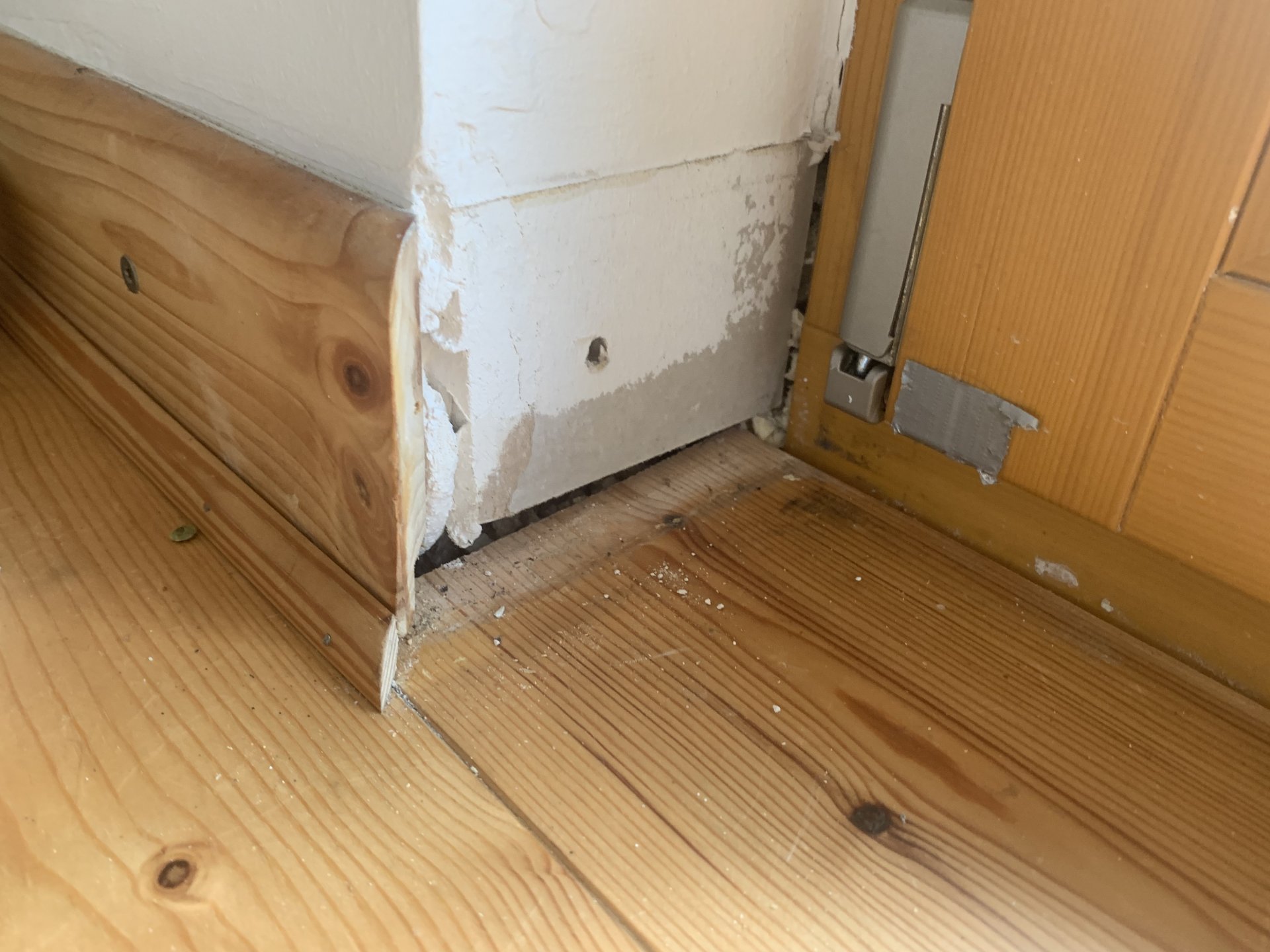

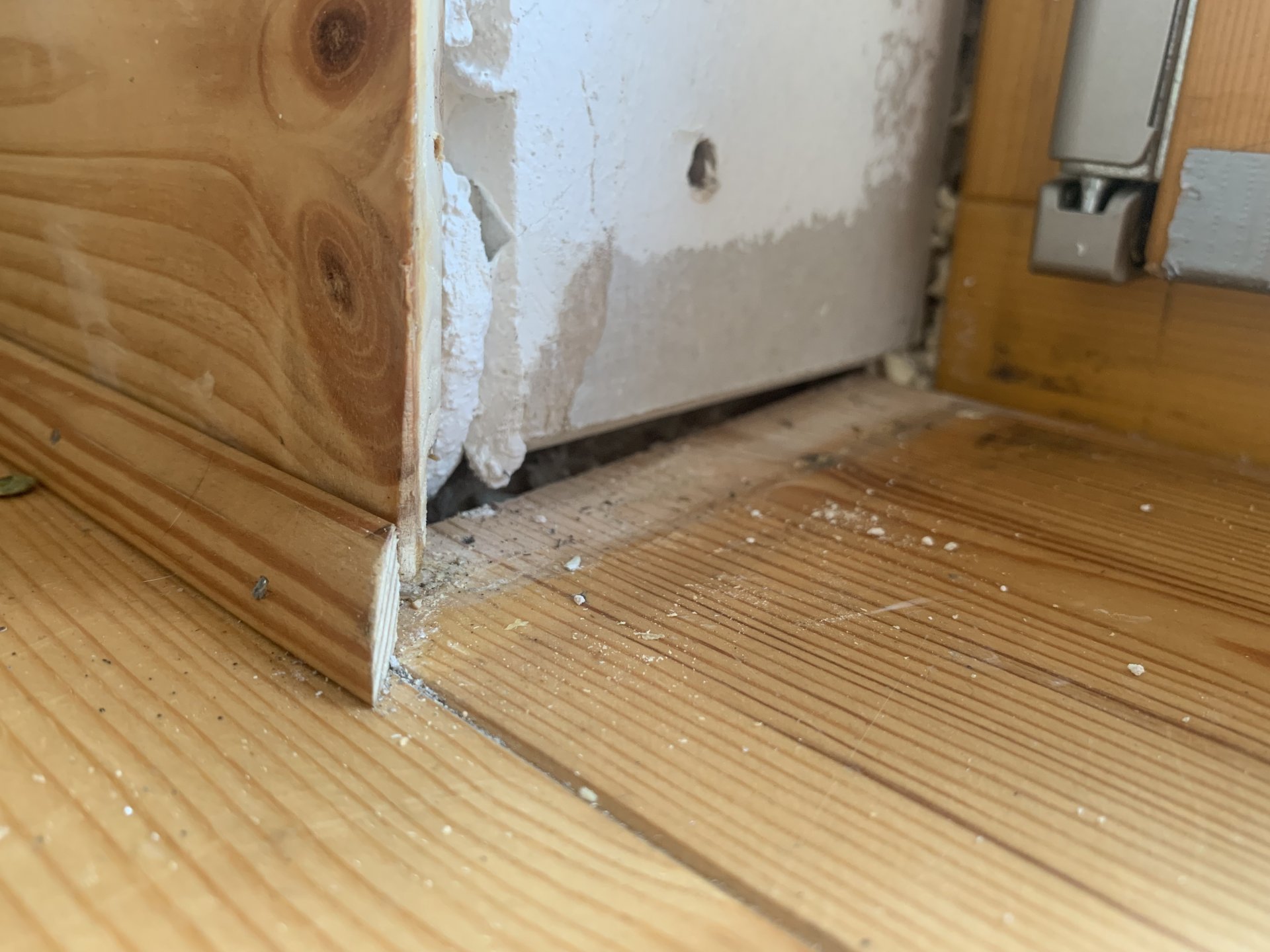

    Hallo liebes Forum,
    zunächst, ich bin absoluter Laie. Wir sind im Februar diesen Jahres in unser neues Haus gezogen. Das Haus ist Baujahr 1971. Es wurde bevor wir einzogen komplett saniert.
    Mir ist bereits kurz nach dem Einzug ein unangenehmer Luftzug aufgefallen.
    Nun wo es wieder kälter wird, habe ich mich mal auf die Suche begeben und mir zunächst die Fenster und die Haustür angesehen. Dort scheint alles in Ordnung.
    Gestern habe ich die Tür zur Terrasse angeschaut und bin bald umgefallen. (Fotos im Anhang)
    Wie kann ich das nun am besten abdichten? Bauschaum und dann Acryl drauf? Dann Verputzen? Hält Acryl überhaupt auf Bauschaum oder sollte man dort noch einen Träger aufbringen? Fragen über fragen. freue mich über Ideen und Vorschläge.
    Lg
  2. #2 Gast85808, 23.10.2021
    Gast85808
    Gast85808 Gast
    Wenn Du dann wieder hochgekommen bist :D
    Bauschaum an der von Dir favorisierten Stelle und geknipsten Stelle nützt gor nix. Es fehlt hier offensichtlich der luftdichte Anschluß von Fenster zu Wand. Mann kann da am Rahmen schon Bauschaum erkennen, aber weiter müsste man mehrt Details zum Wandaufau haben. Unten ist es ziemlich offensichtlich ne Rigips-Platte, aber dann?
    Anfang der 70er hat man das mit dem luftdichten bauen noch nicht so verbissen gesehen, das war der notwendige Luftaustausch.. ;)
  3. #3 Fabian Weber, 23.10.2021
    16.615
    6.635
    Warum machst Du Fotos von der Sockelleiste?
    Anscheinend hat jemand in die Türleibung Gipskarton geklebt und darauf die Sockelleiste.
    Das heißt aber nicht, dass die Tür deswegen nicht zum Rohbau korrekt ausgedämmt wurde.
