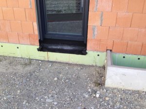

    Wir bauen gerade ein EFH. Demnächst soll verputzt werden und an den Fenstern muss teilweise noch abgedichtet werden.
    Der Fensterbauer hat zwar im unteren Bereich bereits ein sog. EPDM-Band eingebaut. Ich bin mir aber nicht sicher, ob dieses als
    Abdichtung ausreicht. Ich habe schon viel hier im Forum gelesen und gesucht, da ich aber auch noch keine Idee habe wie an den
    Terrassen-Türen mit dem Terrassenpflaster angeschlossen (hinsichtlich Entwässerung) und abgedichtet werden soll wollte ich
    Euch fragen. Was sagt Ihr zu dem EPDM-Band. Ist das für die Abdichtung ausreichend? In einem Beitrag hier habe ich gelesen,
    dass bei einem anderen Bauvorhaben ebenfalls ein solches Band vom Fensterbauer eingebaut wurde und dann später wieder
    entfernt und durch KMB ersetzt wurde. Das EPDM-Band ist lt. dem Fensterbauer noch etwas zu lang und wird noch abgeschnitten.

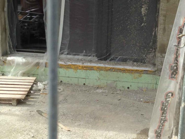

    Hier mal ein paar Fotos wie es bei uns aussieht.
    Terrassentüre
    Kann man hier z. B. einfach mit einer Blockstufe "anbauen" oder sollte man hier
    auf das EPDM-Band noch einen Streifen XPS kleben?
    Hier war gedacht XPS auf das EPDM-Band zu kleben und darauf die Fensterbank.
    Ist das aus Eurer Sicht in Ordnung.

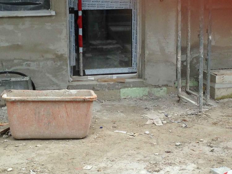

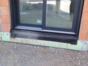

    Hier die Ansicht einer Hebeschiebetüre. Gedacht war die Terrasse auf dem gleichen
    Niveau wie die Hebeschiebetüre zu setzen, also ohne einer Stufe.
    Muss hier eine Entwässerungsrinne direkt an der Hebeschiebetüre eingebaut werden?
    Wie arbeitet der Putzer sich an so Terrassentüren heran?
    Hört der Putzer in dem Bereich des EPDM-Bands einfach auf?
    Das Band soll nicht überputzbar sein.

    Abdichtung ist nicht vernünftig möglich, wie willst du die Abdichtung hinterlaufsicher auf die Bodenplatte aufbringen? Wie willst du die Fenster vernünftig eindichten? Sorry, da ist alles vermurkst...
    Da wird ein externer Fachmann dir mal helfen müssen den Murks beseitigen zu lassen! DAS ist GANZ kritisch! Da sind die Schäden vorprogrammiert!
    Und die Idee, die Fensterbank auf die Dämmung zu kleben ist auch kritisch, das funzt eher nicht...

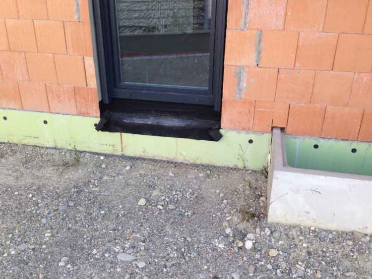

    Das ist das was noch einigermaßen verschmerzbar wäre wenn der Rest mal in Ordnung wäre... Deine komplette Abdichtung ist schon vermurkst

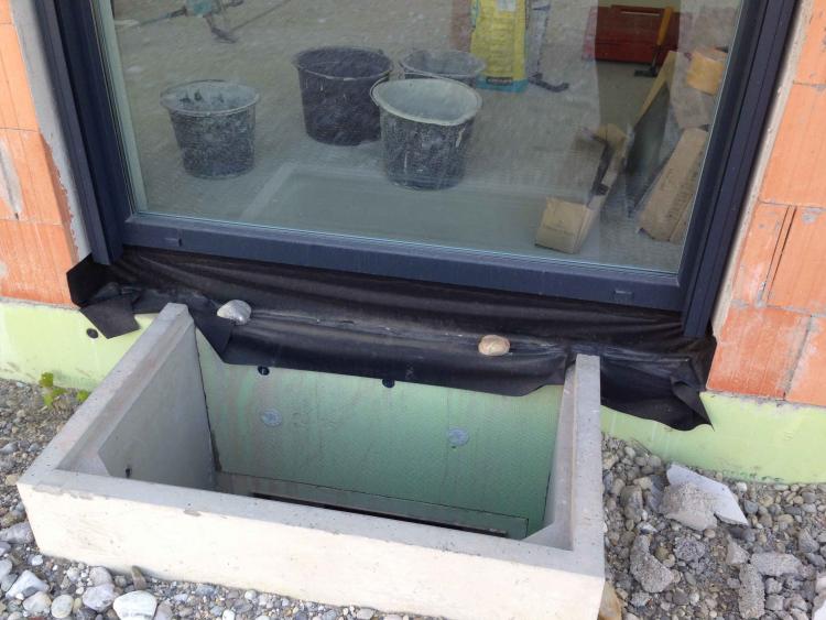

    die schwarzen folien gehören nicht auf das schaumgedöns geklebt!!!!
    lichtschacht durchbricht die wärmedämmung - wie weit steckt das teil in der aussenwand drin? rechnerisch beim wärmeschutznachweis nachgewiesen und berücksichtigt? wie wird das abgedichtet?

    Danke Euch beiden für die schnellen Antworten! Ich dachte das EPDM-Band sei mein eigentliches Problem! :-(
    Habe gleich mal aufgrund Eurer Hinweise wegen dem Lichtschacht nachgeschaut.
    Der Lichtschacht durchbricht tatsächlich die XPS-Dämmung. Es handelt sich um einen wasserdichten
    Lichtschacht, der aber eine stirnseitige Dämmung mit Dichtung hat. Der Lichtschacht wurde dann
    aber auch mit XPS-Dämmung ausgekleidet.
    Wenn ich es richtig verstanden habe müsste das EPDM-Band hinter der grünen XPS-Dämmung verlaufen?
    Aber das wird man wohl nicht mehr hinbekommen.
    Habt Ihr evtl. einen Tipp was man da machen kann? Welches Material verwendet werden könnte?

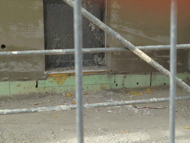

    Ich bin heute nochmal zu einer Baustelle in der Nachbarschaft gefahren.
    Es scheint dort hat man einen XPS-Streifen unterhalb der Fensterbank eingesetzt
    und an anderer Stelle auf dem XPS "aufgemörtelt".
    Was meint Ihr dazu wenn ich das auch so mache?
    Spitzt hier auch so ein EPDM-Band seitlich raus? Ich konnte leider nicht näher hin.

    Wenn du auf das XPS die Abdichtung aufbringst dann überlege mal genau, wie du dann den Punkt hinter dem XPS gegen aufsteigende Nässe abdichten willst. Ich würd mal glatt behaupten das du da den XPS mal wegmachen solltest. Dein Nachbar hat das gleiche Problem...

    Auffüllhöhe ist OK Lichtschacht = die Porotonsteine stehen 5cm im Dreck
    Bauwerksabdichtung verschlafen und nun soll die Sockelputzabdichtung richten ?

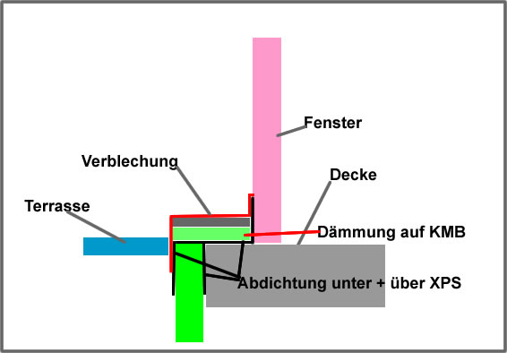

    Besonders hilfreich fand ich die Detail-Zeichnungen von Josef unter dem angegebenen Link.
    Dazu habe ich noch einige Fragen:
    Quelle von: Josef Thalhammer baumurks.de
    Josef schreibt in seinem Beitrag die eingezeichnete Abdichtung unter und über dem XPS
    könnten Kemperol, Aqufin oder ähnliches sein.
    Kemperol und Aquafin sind wenn ich mich richtig eingelesen habe zwei unterschiedliche Materialien.
    Im Baustoffmarkt wurde mir eine 2K Bitumendickbeschichtung angeboten, was wieder ein anderes Material ist.
    Ginge Eurer Meinung so etwas auch?
    Müsste das RAL-EPDM-Band dabei ganz weg oder kann es bleiben?
    Oder sollte dann ein ganz anderes Dichtband verwendet werden?
    Mit einem Dachdecker/Spengler habe ich gesprochen, der würde über der Estrichbank (in der Skizze grau)
    anstelle der Verblechung eine Abdichtung mit Flüssigkunststoff machen.
    Ist das Eurer Meinung so OK?

    du solltest deinen anschluss durchgängig planen (lassen)!
    die darstellung von Josef ist ein allgemeindetail, kann als richtschnur angenommen werden. deine anschlussgeometrie kann eine andere grundlage beinhalten.
    wenn ich mir dein buntes bildchen anschaue kommen fragen und feststellungen auf:
    - das blech soll in den terrassenaufbau eintauchen - das geht nicht!
    - aus dem bild gehen keine dimensionen hervor - eventuell wird eine rinne vor der schwelle erforderlich.
    - unter dem blech ist etwas graues dargestellt - was soll das sein?
    mit einer umfassenden detailplanung werden die fragen der unterschiedlichen materialeigenschaften auch beantwortet.
