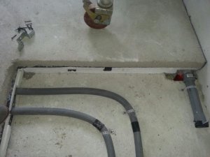

    Hallo. Wir bauen gerade ein EFH und erstellen die Fliesen in Eigenleistung. Eine Dusche Abdichten haben wir allerdings noch nicht gemacht und haben bezüglich der Dusche und der Abdichtung eine Frage.
    Unsere Dusche 1x1m wird mit einer "Bodentiefen" (ca.1-2cm höher als Fußbodenbelag) Duschtasse eingebaut. Wie auf dem Bild zu erkennen ist, schauen die Rohre aus dem Fußboden heraus und eine Abdichtung unter der Duschtasse wäre sinnlos.
    Wird unter einer Duschtasse nicht abgedichtet ?

    oh mann - bei dem foto ist der bauschaden vorprogrammiert:
    der estrich gehört mit einem winkel eingefasst, die leitungen haben da nichts zu suchen. es reicht, wenn der duschablauf bei diesen flachausbildungen noch abgedichtet werden.
    ja - unter duschen 'muss' abgedichtet werden. du kannst es auch lassen, dann bist du aber in ein paar monaten wieder hier.

    Erst einmal Danke. Wir haben die Fliesen jetzt nunmal in Eigenleistung und müssen das machen.
    1. Durch das Loch ist keine Abdichtung möglich?
    2. Das der estrich nicht eingefasst wurde ist ein Problem?
    3. Was genau müssen wir bemängeln ?
    4. Ist es aktuell möglich die Dusche fachgerecht abzudichten ?

    Les doch einfach mal in dem verlinkten Dokument ab Seite 56, dort steht genau beschrieben wie es gemacht werden muss.

    Wenn das Abdichten doch bei dir ist, müssen die Vorgewerke trotzdem fachgerecht und Mangelfrei sein. Ausführungen, die eine Abdichtung nicht zulassen, sind aber Mangelhaft.

    der mangel fängt beim planer an. der hätte schon die verlegung der leitungen unter der dusche verhindern müssen. der andere anschluss passt auch in kein abdichtungskonzept.
    sieht alles eher nach ungeplant und nach eigenwilligen entscheidungen vor ort durch die beauftragten handwerker aus.

    Ich frag mich immer wieder ... wieso werden bereits verlinkte Diskussionen nicht gelesen sondern nur überflogen aber nicht verstanden ?
    Ich zitiere mich mal selbst :
    Wenn Variante 1 gewählt wird müssten die Rohrleitungen an den Durchtritten unter der Duschwanne *dicht* eingebunden werden.
    Das ist bei Rohrleitungen wie auf dem Foto zu sehen nicht möglich. Heisst nicht umsetzbar.
    Also bleibt nur Variante 2 die den Bereich unter der Dusche nicht ins Abdichtungskonzept einbindet ....
    Wie die Wanne in der Aussparung allerdings fachgerecht montiert werden soll wenn nur noch der Wannenrand überstehen soll bleibt offen.
    Bei der Variante 2 ist eine fachgerechte Montage der Wanne nur *VOR* des Estricheinbringung möglich und am Wannenrand ist entsprechend abzustellen damit der Estrichleger dagegen arbeiten kann.
    Insgesamt bleibt nur die Feststellung *Eigentor* wegen falschen Montageablauf.
    Abdichtung lässt sich *NUR* mit der Variante 2 erzielen. Dafür hätte die Wanne aber *VOR* der Estricheinbringung aufgestellt werden müssen, da mit eingebrachtem Estrich eine fachgerechte Wannenbefestigung nicht mehr möglich ist ...

    Ich frage mich gerade wo der Unterschied zu der Einbausituation des Fragestellers und der Situation im Planer auf Seite 61 ist?

    Ach und ab Seite 73 wird auch der nachträgliche Einbau einer Duschtasse in einen ausgesparten Estrich dargestellt.
    Wird tausendfach so gemacht.

    Dichte mal den Abwasseranschluss fachgerecht an ... :).
    Schlicht unmöglich.
    Ich seh grundsätzlich auch keinen Grund unter der Dusche abzudichten ...
    Die Duschwanne lässt sich in keinem Fall ordentlich befestigen, da der dazu erforderliche Montageraum im Einbauzustand der Wanne nicht vorhanden ist.

    Dafür gibt es spezielle Systeme von den Markenanbietern.

    Wozu sind da überhaupt 2 Abwasserrohre, eins für Warm- und eins für Kaltwasser ?

    Das Abwasserrohr ist rechts oben auf dem Bild.

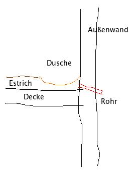

    Heute geht der Trend eher dahin, daß die Dusche quasi vollständig in den Boden integriert ist, ohne Stufe, einfach nur daß der Boden / die Fliesen eine Delle nach unten haben, dorthin wo der Ablauf ist. Alternativ kann man auch Mosaik machen, das haben wir kürzlich bei einer Siedlung in vielen Badezimmern so gemacht:
    http://www.bauexpertenforum.de/album.php?albumid=519&attachmentid=44531
    Da geht an den Rändern der Boden direkt zur Dusche über.
    Wo das jetzt sowieso schon bei dir vermurkst ist, würd ich das da auch so machen. Dazu erst den Ablauf einbauen (ca. 2 cm tiefer als Nivel der Fliesen vom Badezimmer), das Loch mit Estrich-Mörtel füllen, feststampfen, mit einem Holz radial rotierend den überflüssigen Mörtel abziehen sodaß es an den Rändern ca. 1 cm tiefer ist als die Fliesen vom Bad, dann die Mosaike oder Fliesen drauf, am nächsten Tag verfugen, das geht ganz schnell und einfach. In die Fugenmasse etwas Imprägnierungsmittel reintun.
    Falls die Dusche an Außenwänden des Hauses ist, besonders an einer Ecke, vor Füllen mit Mörtel ggf. noch den Untergrund zur Außenwand / -ecke hin etwa 1cm abschleifen, und dort ein kleines Rohr machen sodaß doch eindringende Feuchtigkeit abläuft, s. Abb.
