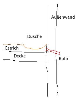

Diskutiere Abdichten unter Duchtasse ? im Ausbaugewerke Forum im Bereich Neubau; Ja, DEIN Lösungsmist ist gemeint! Allein schon deine Idee, eine Notentwässerung nach Aussen zu machen ist echt "lustig" DAS ist schlimmster...
    DAS ist schlimmster Selbermacherschwachsinn! Sorry, aber damit hast du dich ganz schön blamiert hier, so einen Murks kannst du in Frankreich bauen aber hier geht das gar nicht! Schon mal allein über die Luftdichtigkeit nachgedacht? Nee, braucht man in Südfrankreich ja auch nicht...

    das wird aber zumindest hierzulande allgemein so gemacht. Und bringt auch erfahrungsgemäs keine Langzeitschäden, denn wir renovieren auch oft alte Häuser wo die Leute nur einfach mal modernere Fliesen haben wollen, und da sehen wir ziemlich gut was typischerweise schadenträchtig ist und was nicht. Faktisch sickert durch die normale verfugung praktisch keine Feuchtigkeit ein, wenn man nur die Neigung zum Ablauf in der Mitte hin ca. 2 cm tief macht. der zusätzliche Notablauf dient nur zur Beruhigung falls doch etwas Feuchtigkeit einsickert, die läuft dann wohl auch nicht literweise raus sondern durch das Rohr trocknet das dann besser.
    Und, die Lösung mit stufenlos anschließender Verfliesung oder vermosaikierung ist definitiv in Mode, kannste dir nur mal neue Kataloge von diesem Trend angucken. Stufen sollen sowieso überall im Haus vermieden werden, außer bei Treppen. Bei deiner Logik daß etwa durch die Fugen viel Wasser einsickert, wäre das dann ganz zu vermeiden, und man bliebe bei den Plastikschüsseln

    Es ist und bleibt Baumurks der hier nix verloren hat

    Vielleicht hast du schon mal drüber nachgedacht, daß es allgemein anzutreffen aber noch größerer Baumurks ist, das Dichtungen in Badezimmern oft unter den Estrich, also über dem beton gemacht werden ... Denn das einmal dorthin geratende Wasser muß irgendwie ablaufen oder trocknen, es kann nicht oberhalb der Dichtung unterm Estrich bleiben und weitergammeln. Aber selbst ohne Dichtungsmaterial oder -anstrich unter dem Estrich würde es in die Wände einziehen.
    D.h. man muß möglichst oben anfangen dafür zu sorgen das kein Wasser eintritt, aber wo eine Neigung besteht daß doch welches eintritt, muß eine Vorrichtung zum trocknen eingebaut werden. Da ist ein kleines Rohr vielleicht nicht optisch schön, trägt aber definitiv zur Trocknung bei

    Du hast schlicht und ergreifend keine Ahnung wovon du da gerade redest... Hör auf bevor du dich noch weiter blamierst! Du erzählst da so einen hanebüchenen Mist das ist echt unglaublich...
    Sowas kannst du in D nicht bauen. Das ist und bleibt einfach Müll! Wenn du sowas als Qualität deinen Kunden in F andrehen kannst okay...
    Entwässerungsrohr nach Draußen. Ich fass es immer noch nicht...

    Eventuell eintretende Feuchtigkeit mus raus, und zwar rigoros und auf dem kürzestem Weg.
    Und wird, ebenso wie die sonstige gestaltung als stufenlos übergehende Verfliesung oder Mosaik, zumindest von den hiesigen Ingenieuren / Architekten auch ausnahmslos gefordert, wo nicht explizit, zumindest nicht bemängelt.
    Und die Lösung ist auch hier in Betracht zu ziehen, nachdem ein nachträgliches Einbauen eines Plastiktellers mit Abdichtungen kompliziert ist

    Ein Notablauf nach draußen ist echt eine geniale Idee. :mega_lol: Ich habe ja schon viel Murks in diesem Bereich gesehen aber sowas zum Glück noch nie......
    Warum entwickeln die Hersteller eigentlich aufwändig mit viel Gehirnschmalz befliesbare Duschboards mit aufwändigen Abdichtkonzepten, es geht doch so einfach, einfach mal einen Raumgestalter fragen.......:mauer

    Ich hab das Bild mehrmals angeschaut und mehrmals überlegt, ob ich jetzt tatsächlich einen Schnitt sehe. Ich konnte es nicht glauben.
    Ich finde schon, dass wir Deutschen mit dem Energieeinspargesetz in die eine Richtung übertreiben, aber das ist für mich in die andere Richtung übertrieben.

    Also in dem PDF von Sopro steht eine solche Situation doch genau auf den Seiten 56 und 57 beschrieben. Einfach mit der AEB Abdichtungs- und Entkopplungsbahn abdichten.
