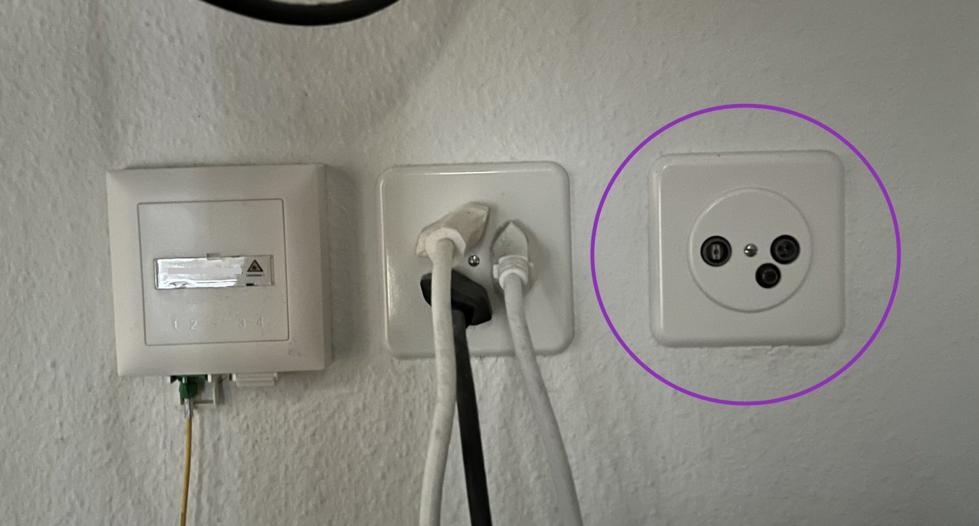

    Liebe Foristen,

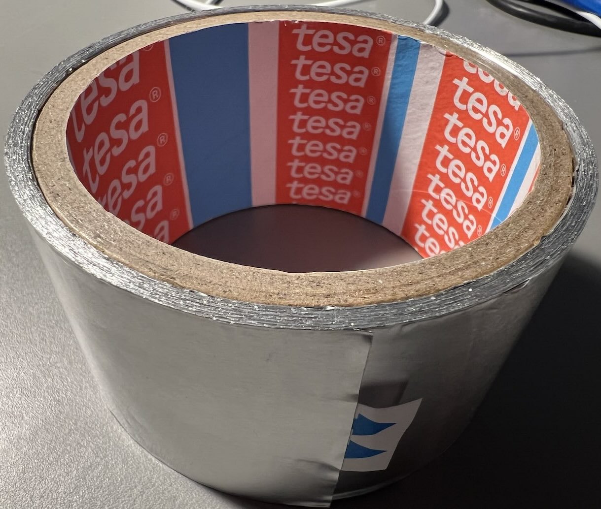

    ist es möglich, eine Kabelnetz-Steckdose mit Koaxial-Anschlüssen mit einem Aluminium-Klebeband zu überkleben, ohne dass es zu einem Kurzschluss kommt? Ich habe den Verdacht, dass über die Steckdosen unangenehme Gase aus anderen Wohnungen in mein Zimmer eindringen, weshalb ich vor hatte, diese mit einem gasdichten Klebeband zu überkleben.
    Das Klebeband:
    Die abzudichtenden Steckdosen:
    Oder könnt Ihr mich allenfalls auf eine bessere Abdichtungs-Methode verweisen? Vielen Dank!
    Arthur

    Ich lege sonst einfach ein Stück Papier über die Koax-Kontakte und klebe dann darüber. So kann auch nichts passieren. Sorry, darauf hätte ich schon kommen können.

    Man könnte die Koax Dose ausbauen und Dichtstoff ins Leerrohr einbringen. Am besten etwas was sich im Notfall wieder rauspopeln lässt. Eine geringe Menge Bauschaum dürfte reichen. Da die Dose anscheinend nicht gebraucht wird: ausbauen, die Koax Leitung verbinden und das ganze mit einem Blindeinsatz mit Abdichtung (für den Außenbereich) zumachen.
    Aber weiter gedacht, das Rohr wird beim Nachbarn auch in einer Unterputzdose enden. Da müsste der schon erheblichen Aufwand treiben, das Gas zu Dir zu bekommen, ohne bei sich selber deutlich höhere Konzentrationen zu erreichen.
    Ich würde nach anderen Ursachen suchen, die Wahrscheinlichkeiten sprechen eher gegen so einen Angriff.

    Vielen Dank für Eure wertvollen Tipps! Das Ausfüllen der Steckdosen mit Bauschaum wäre sicher die gründlichste Lösung. Wenn es ein Aluklebeband mit Papier über den Kontakten aber auch einigermaßen tut, wäre damit ja viel schneller der Urzustand wiederhergestellt.
    Du hast natürlich recht; wie es möglich ist, dass immer wieder verschiedene unangenehme, teils chemische Gerüche in mein Zimmer kommen, ohne dass die Verursacher selber darunter stark leiden, ist eine offene Frage. Ritzen in der Wand sehe ich zwar keine, doch es könnten auch Löcher hinter den Holzabdeckungen am Boden entlang sein. Ich weiss hoffentlich bald mehr.

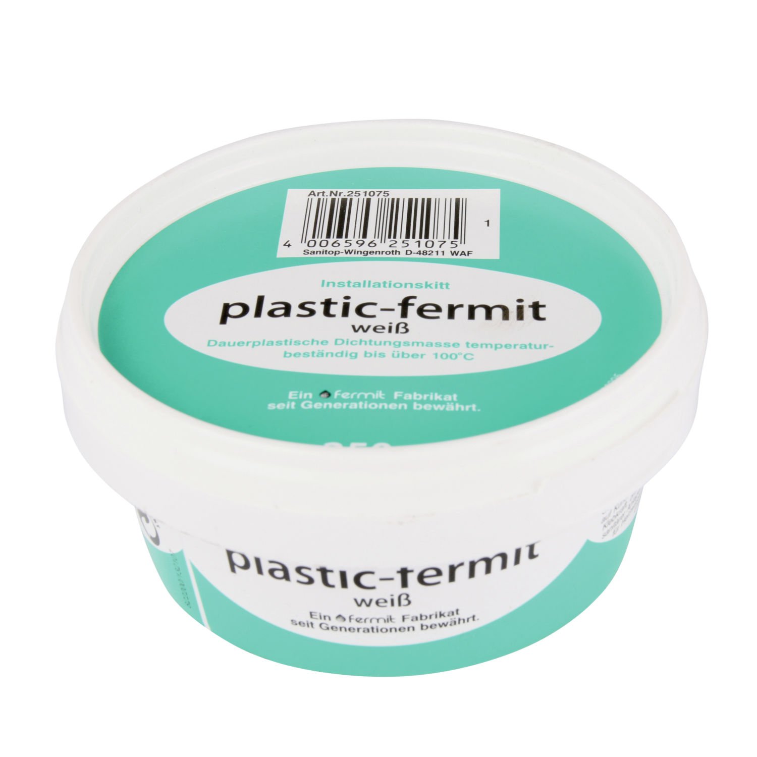

    Ich habe mal bei einem Elektriker gesehen, dass Fermit in der Unterputzdose zum abdichten verwendet wird.
    Plastik Fermit - wird eigentlich im SHZ Bereich angewendet

    Großen Dank! Ich werde es dem Handwerker vorschlagen.
