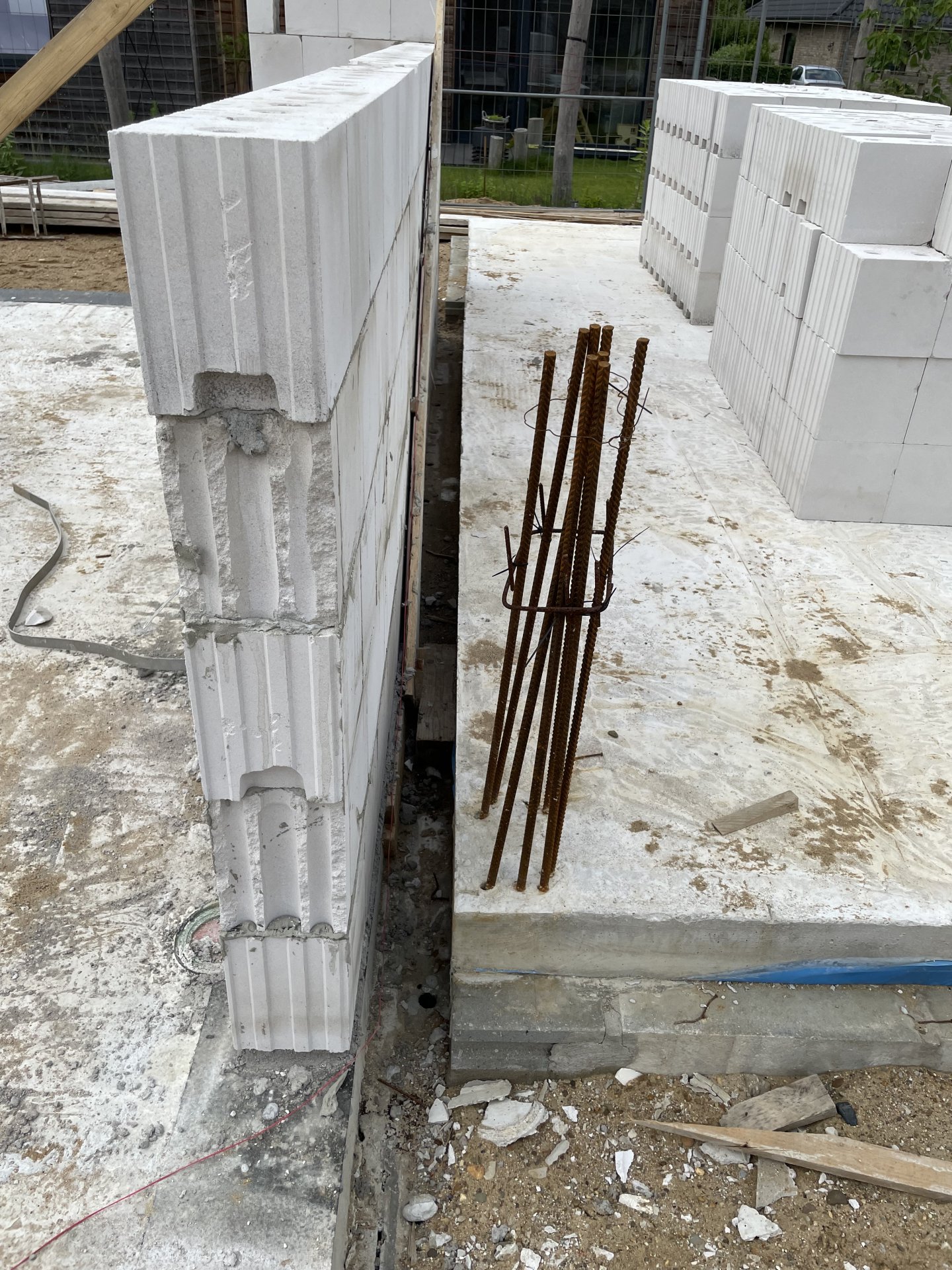

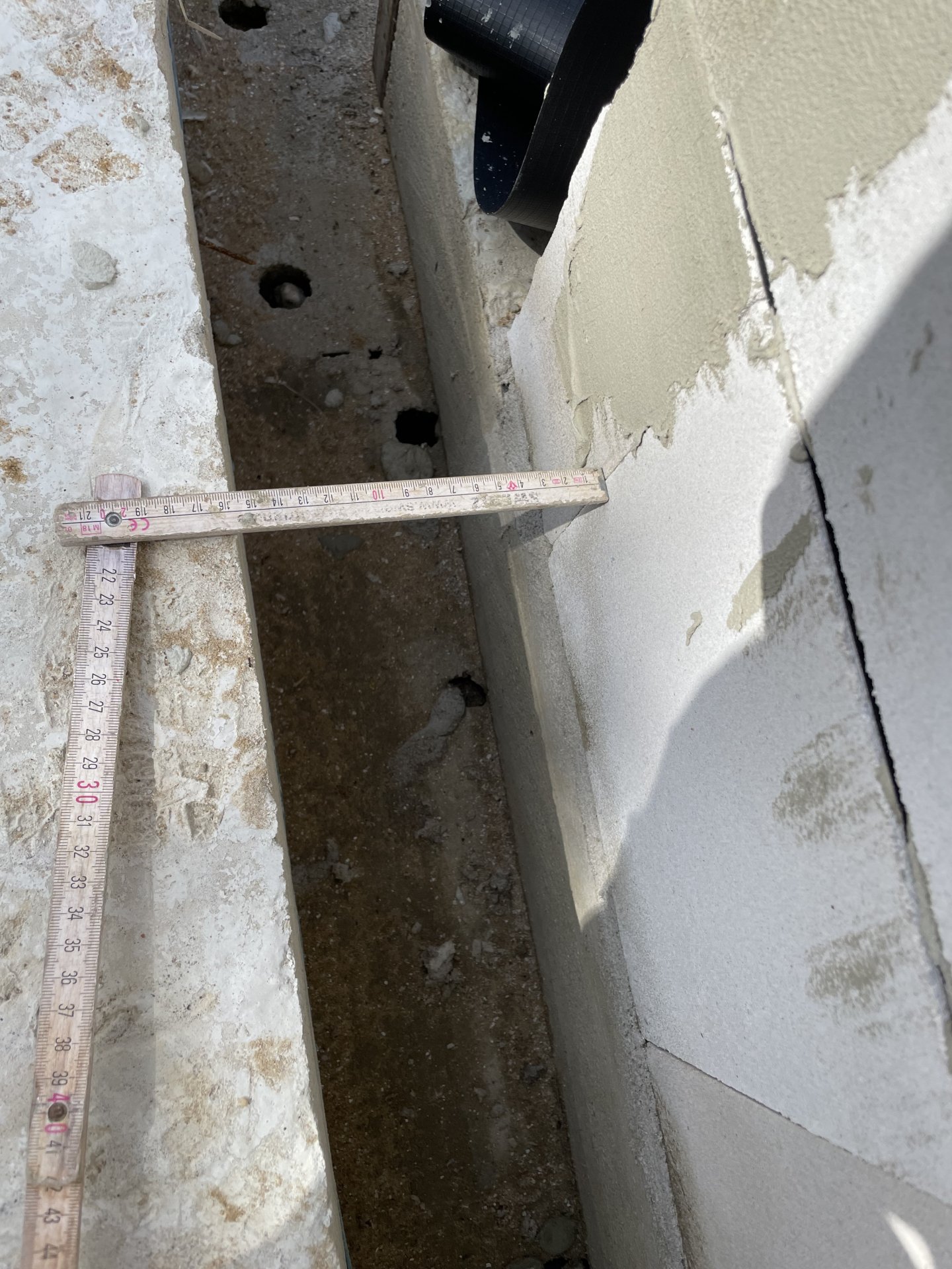

    Hallo Zusammen,
    Ich melde mich mit einem ersten Post an Euch und hoffe das Ihr mir helfen oder einen Tipp geben könnt. Wir mauern aktuell mit Kalksandstein und mir ist die Frage gekommen.
    Muss hier eine 2k dickbeschichtung zwischen Garage und Haus erfolgen?
    Anbei 2 Fotos.
    2 getrennte Bodenplatten von Garage und Haus werden mit XPS gedämmt.
    Liebe Grüße

    Ja , um konkret zu sein Bauwerksabdichtung ob nun 2k Beschichtung oder andere ist egal.

    Danke für die schnelle Antwort! Zur Hauswand abdichten ok. Aber muss die Garagenseite auch abgedichtet werden? Überlege wie ich da dran komme wenn ich 3-4 Reihen kalksanstein gesetzt habe.

    Das musst halt begleitend erledigen, ansonsten wenn du keinen Anspruch an deine Garage hast bleibt es eben ohne , einen Mangel stellt es trotzdem dar, du hast einen relativ großen Abstand somit dringt bei entsprechenden Niederschlag auch viel ggf ein die vordere und hintere später erfolgte Abdichtung vertikal dazwischen ist halt eine RISK Lösung, zumindest am Wohngebäude würde ich da keine Experimente versuchen, du kommst später schwerlich noch dahin.
