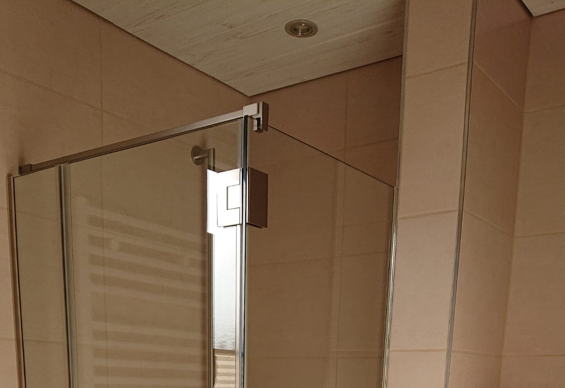

    ich bin ganz neu hier. Hoffe, jemand kann mir helfen.
    Mein Mann und ich haben ein Haus gekauft und ziehen Ende des Jahres ein.
    Plastik/MDF(?) Paneelen im Bad machen mir Sorgen. Es gibt Spalten zwischen Decke und Wand, sodass die Feuchtigkeit eindringen kann. Was kann man in dem Fall machen?

    Warum willst du was machen? Das ist üblich und nicht schlimm, sofern nicht darüber eine eiskalte Decke vorhanden ist.

    Es es nicht so, dass wenn die Feuchtigleit eindringt, kondensiert si zwischen der Betondecke und den Deckenpaneelen, weil sie duch das Plastik nicht entweichen kann?
    Sollten die Fugen zw. Wand/Pannele nicht abgedichtet werden, z.B mit Acryl? Und wenn man das macht, was passiert mit der Feuchtigkeit/Kondenswasser, was da zwischen Betondecke und Deckenpanelen sich bereits angesammelt ist? Schimmelt da nicht mit der Zeit?

    Solange du zwischen Decke und Paneele keine Dämmung hast, sollte diese doch warm genug sein.
    Problematisch könnte die Wärmebrücke Decke-Außenwand sein. Aber da wird ein Luftspalt mit etwas Luftwechsel wohl besser sein, als eine Abdichtung, denn deine Spots sind bestimmt auch nicht abgedichtet.

    Denk dran: wenn was eindringt, kann es durch dieselben Stellen auch entweichen.

    Danke für eure Antworten. So wie ich verstanden habe, wenn die Feuchtigkeit eindringt, und die Decke nicht kalt ist, kondensiert die Feuchtigkeit nicht und kann durch die Spalten wieder raus. Also, muss ich mir keine Sorgen machen.
