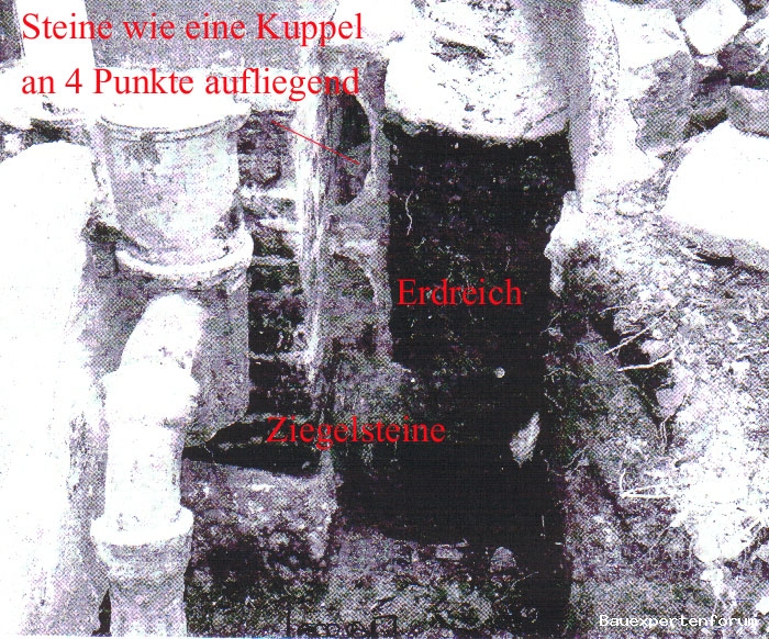

    Meine Baustelle ist ein Stadthaus mit einem Keller der ca 1,4m in den Boden eingegraben ist. Ein Luftschacht umlaufend (mit Unterbrechung) und Entlüftungshutzen befindet sich teilweise intakt an der Kelleraussenwand.
    Kellerfeuchte Altbau Bj1900 , den alten Luftschacht wieder herstellen oder abreißen und abdichten?
    Sämtliche Firmen raten die Wand mit Bitumen abzudichten und den Luftschacht abzubrechen.
    Kann ich nicht nachvollziehen, was über 100 Jahre gut war muss auch heute noch funktionieren. Mein Plan ist es (natürlich teurer als mit Bitumen zuzuschmieren) den Luftschacht zu reinigen (dieser ist teilweise zur Hälfte voll mit Erde, wo diese herkommt ist noch zu prüfen) und an den Stellen wo kein Luftschacht mehr ist diesen wieder aufzubauen. Der Luftschacht besteht aus Steine die wie eine Kuppel geformt sind und an vier Punkten an die Wand gestellt werden, weiß jemand wo diese Steine zu beziehen sind? Oder wo ich Infos zu solchen "Isolierschächten" bekomme ? Ist es sinnvoll diese Variante zu wählen?
    Bei der Kellerwand handelt es sich um unverputzte Ziegelsteine. Ob eine Horizontalsperre existent ist bezeifel ich.
    Ist die kostenintensivere Idee den Kanal wieder herzustellen absurd und man sollte doch besser einfach abdichten?

    gibt es da Fotos von??

    ja
    ich hoffe man erkennt etwas.[​IMG]

    Man sieht das von den "Kuppelsteine" zwei bzw drei Reihen übereinander liegen
    und ab der zweiten Reihe ist der Luftschacht verdreckt.
    Grüße Frederik

    in diesem Buch sind gemauerte Isolierschächte dargestellt in offener Form oder geschlossen mit Entlüftungen, aber keiner mit solchen Steinen. Man kann auch verschiedenste Formen der damaligen Abdichtungen nachlesen.
    Ich befürchte, wenn ich die Ziegelsteine im Erdreich abdichte und die Horizontalabdichtung nicht mehr intakt oder gar nicht existent ist bleiben/werden die Innenwänder erst recht feucht und daher wäre ein Isolierschacht in jedem Fall die bessere Wahl ??? Frederik
