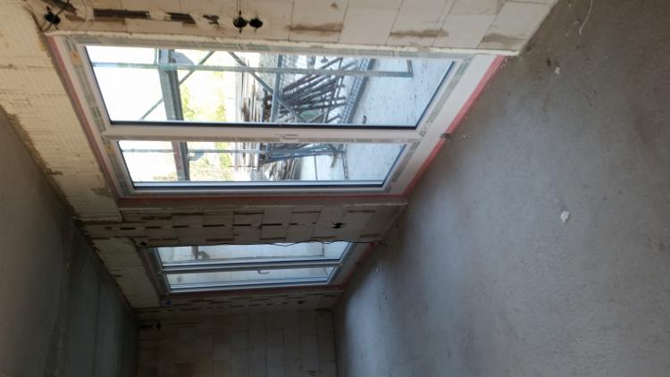

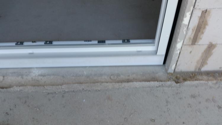

    Guten Abend zusammen,
    heute wurden meine Fenster und Terrassentüren montiert.
    Die Abdichtung der Türen von außen zur Terrasse werde ich selbst durchführen.
    Ich hätte das ganze mit AquaFin gemacht.
    Was meinen die Profis dazu? Wie wird in der Regel die Arbeit durchgeführt?
    Welche Möglichkeiten hat man noch dafür?
    Es geht dabei um den Übergang zwischen Terrasse und Terrassentüren.
    Danke schonmal.

    Mach mal ein Bild in der Totalen in der die Höhenlage zu erkennen ist.

    Ein Bild von der Außenseite werde ich morgen einfügen.

    Außen Betonterrasse??????????????????????????????????????

    Ja. Was spricht dagegen? Diese wird mit Fliesen / Platten belegt.
    Sorry, aber aus diesen "Halbsätzen" kann ich ehrlich gesagt nicht sehr viel herauslesen...
    Die Terrassenplatte ich unabhängig vom Haus betoniert. Die Bodenplatte des Hauses ist isoliert.

    weder noch, das ist sache der person, die hier plant oder nicht plant! ich habe befürchtung, dass das nicht dicht wird.

    Fliesen auf Verbundabdichtung? Wo ist die gefällegebende Schicht? Wie soll die Aussehen? Abdichtung mit Bahnen auf der Terrasse?
    Was ist mit Wärmebrücke(n) Anschlusshöhen? abdichtungshochführung, Fugenabdichtung der Anschlussfuge zwischen Terrasse und Gebäude / ODER das herunterführen der Abdichtung ander Bodenplattenstirnseite?
    So trivial ist das nicht.
