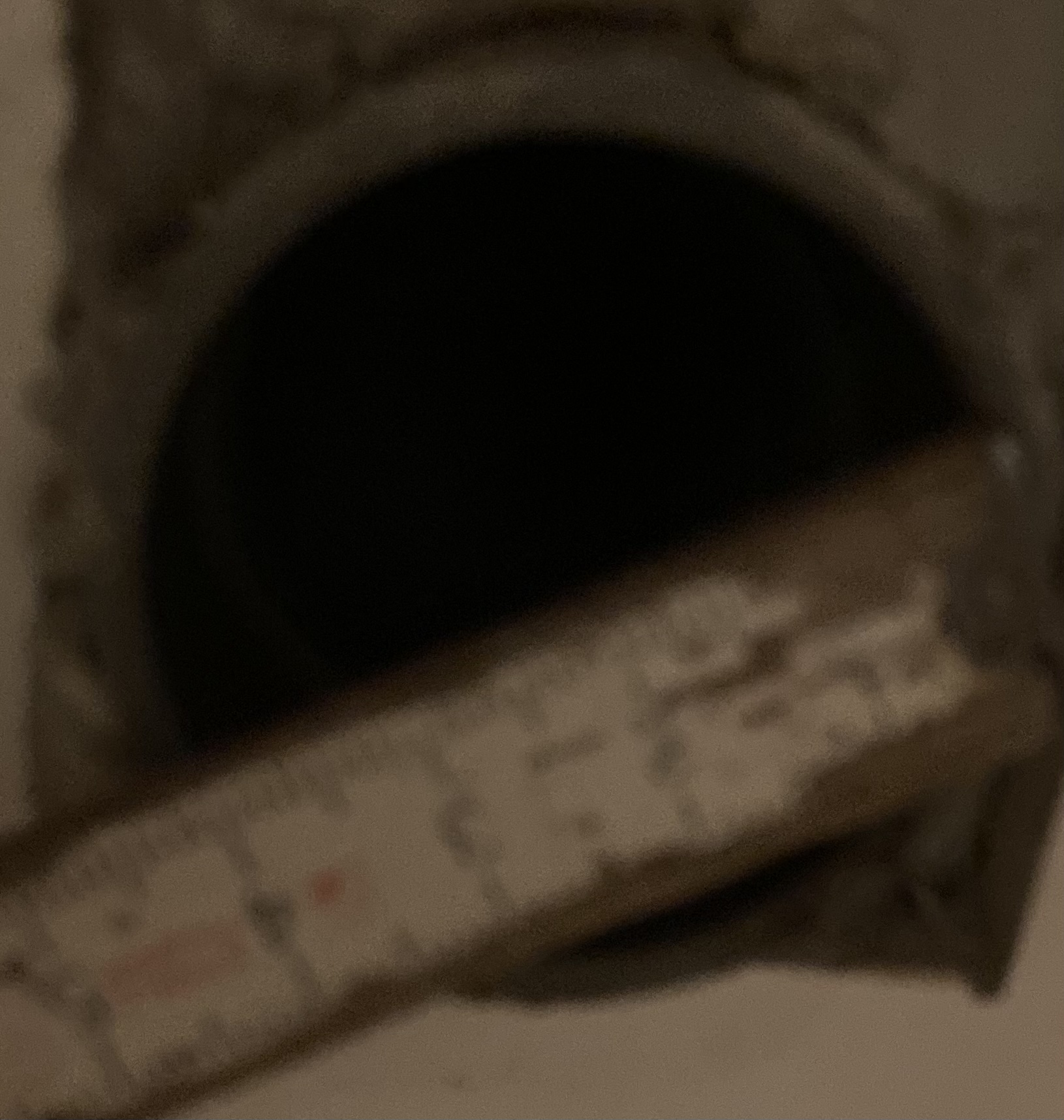

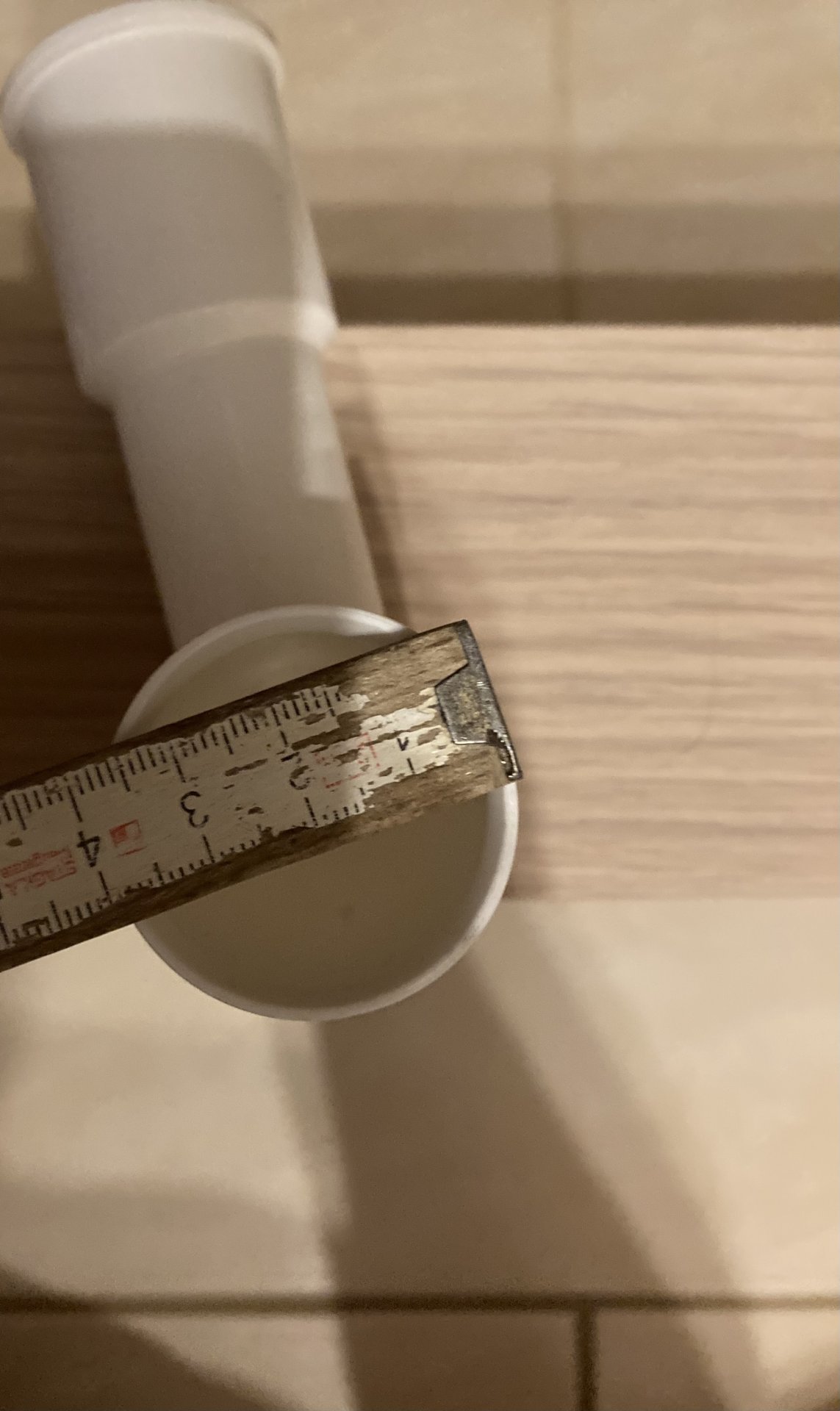

    ich habe ein kleines Problem mit meinem Waschbecken Abfluss im Badezimmer.
    Und zwar ist dort ein neuer Waschtisch hingekommen und dieser hat einen platzsparenden Siphon dabei.
    Das Problem ist nun das ich ein DN40 Siphonbogen (z.b. HT Siphonbogen DN 50 / 40 HTSW Rohr Sifonanschluß Abwasserrohr | Sanitärbedarf, Heizung & Sanitär Wasser Installation Shop) in der Wand verbaut habe und der Siphon dort zwar reinpasst, aber nur ohne Gummidichtung und ich nicht so recht weiß wie ich es auf Dauer dicht bekomme.
    Grüße und Danke
    Marco

    Es sollte auch für 40 mm Rohre passende Gummis geben, die das normale verchromte Messingrohr aus dem Waschbecken aufnehmen und abdichten.
    Ggf. muß man im Baumarkt danach fragen.

    HT Gummimanschette 40/40
